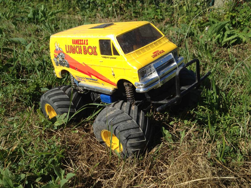

Als drittes (eigentlich viertes) Modell im Fuhrpark ist bei mir seit ein paar Monaten eine Lunchbox am werkeln (das Funmodell neben den Großen BL Cars). War ein "Spontankauf" mit leicht nostalgischem Hintergrund, nachdem ich in meiner Schulzeit einen Super Hotshot mein Eigen nennen durfte und ein Schulkollege mit einer Lunchbox unterwegs war (Stehengelassen hat uns aber immer ein Porsche 959 eines weiteren Schulkollegen).
Im klassischen gelben Look gehalten (und im 2 s Betrieb mit funktionierenden LEDs vorne und hinten)

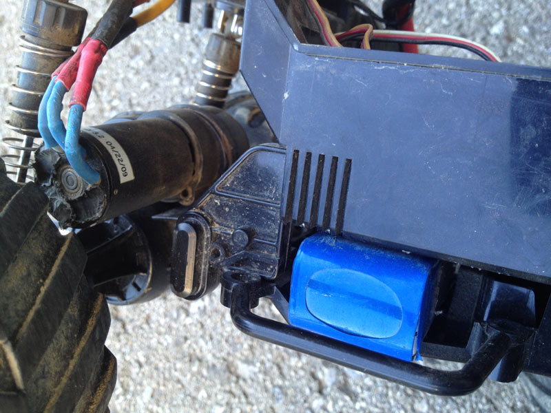

Uns so fand "meine" übliche 1:10er Kombo ein neues zu Hause (Neu 1110er Motor). Zu sehen auch der kleine 3s 2200mAh Lipo, der ins originale Akkufach von der Höhe gerade noch reinpasst.
Das kleine Motörchen ist schon an 2s ein "Kracher" und für meinen Geschmack ist die Lunchbox dann genau richtig motorisiert. Während der Sports Tuned nach einem 2s Lipo mit 2000mAh schon bei gut 60°C landete blieb der Neu 1110 am selben Akku bei ähnlichem Fahrprofil einfach bei etwas über Außentemp (traumhaft effizient).

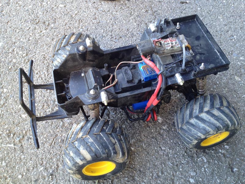

3s konnte ich mir natürlich auch nicht verkneiffen. Leider starb ein Jazz 80 Regler nach einigen Akkus einen unspektakulären Tod (überlastet war er sicher nicht). Aus meinem Fundus arbeitet nun ein in die Jahre gekommener Genius 70 Regler. Feineres Anfahren und stärkere Bremsen waren sofort zu spüren.
Hier der zigfach überholte Genius 70 auf dem Chassis
