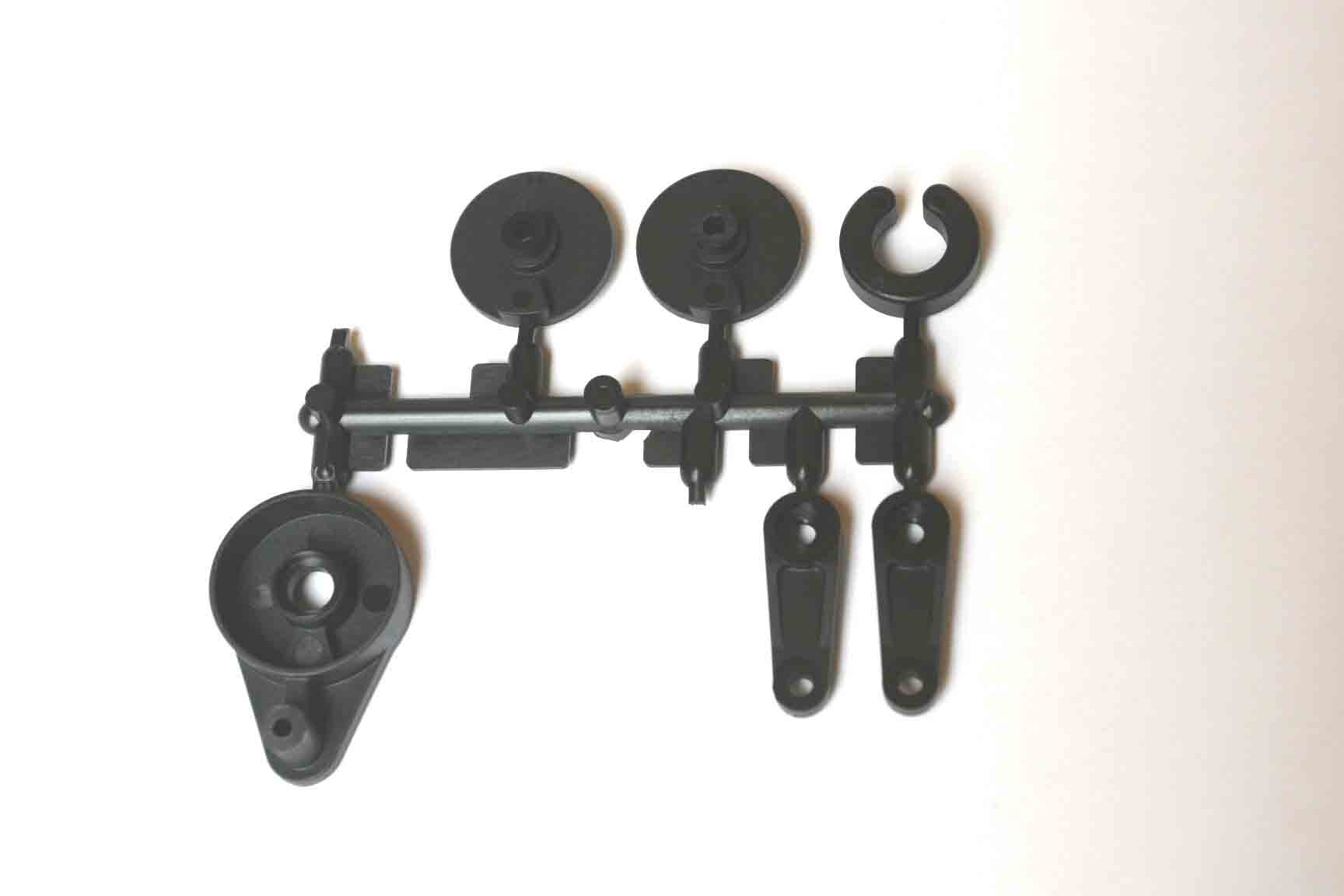

    Zum Stichwort Servosaver: Das ist wohl ein "Teil" das den Servo schützt. Laut Bauanleitung ist nicht von einem Servosaver die Rede, der Servo wird einfach mit einem Plastikarm mit dem Lenkgestänge verbunden.
    In dem Bausatz habe ich noch andere Teile gefunden, kann man daraus den Saver bauen?
    Weiß das vieleicht jemand?

    Hi!
    Saver ist vielleicht beim Crawlen nicht notwendig, aber sicherheitshalber nie schlecht.
    Eine der beiden oberen Scheiben sollte auf dein Servo passen (nimm die, die streng rauf geht, wenn sie leicht rauf geht ist sie meist zu groß - ist zumindest bei mir immer so)
    Danach den C-Clip rechts oben auf die Scheibe klipsen.
    Und dann den Hebel links unten drauf, und mit der Servo-Schraube (liegt normalerweise dem Servo bei, nicht irgendeine verwenden) anziehen. Nicht mit aller Gewalt, aber auch nicht zu locker.
    Die beiden Servohörner rechts unten kannst du statt dem Servo-Saver verwenden, dann geht aber jeder Schlag direkt aufs Servo (und wenns kein Metall-Getriebe hat, ist schnell mal ein Zahn ab im Getriebe)
    Hoffe gehelft zu haben Wink

    Hallo Gartenzwerg, erstmal vielen Dank für deine Bauanleitung.
    Hat auch soweit geklappt, das Teil ist nur unten wo man die Lenkstange anschraubt zu dick - man kann nicht mehr richtig nach rechts lenken.
    Naja, muss ich mal schauen was ich da mache.
    Danke nochmal für eure Hilfe!!!
