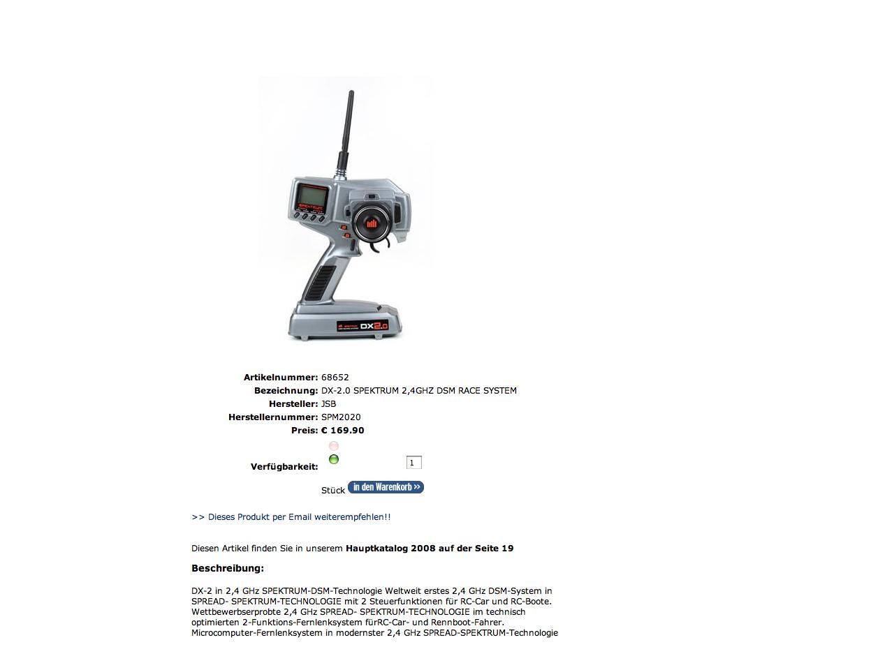

    Hi
    Ich wollte mal Fragen was ihr von der Spektrum DX-2.0 haltet ?
    Sie wwürde nur 170€ kosten ...
    Ist aber "nur" 2,4Ghz LOW ... -wäre das ein Problem ?!
    lg,
    stefan

    Die ist gebau gleich wie die DX-3.0 und hat nur einen Kanal weniger.Das System ist ganz normales DSM 2,4Ghz von Spektrum,genau gleich wie deren Module für 3PK,M11 und EX-10.
    Die Steuerung ansich ist nicht schlecht,ist einfach mit begrenzten Einstellungen.Deshalb ideal für Einsteiger und Hobbypiloten.Für den Wettbewerb etwas weniger geeignet,da doch paar wichtige Funktionen fehlen bzw. es dafür bessere gibt(Futaba 3PM 2,4Ghz und Sanwa MX-3 FHSS).
    Einziger Schwachpunkt bei der DX-2.0 und 3.0 kann der Empfänger sein.Der beiliegende SR3000 reagiert doch z.T. recht empfindlich auf Schocks und statische Aufladung.Hab selber die DX-3 der allerersten Serie(direkt damals von Horizon Hobby) und hatte schon paar Mal Probleme mit Aussetzer.Dies geschah hauptsächlich bei Teppichrennen,wo sich durch die statische Aufladung der Empfänger ins Fail-Save gegab.Auch bei ner etwas heftigen Bandenberührung hiess es Fail-Save.
    Deshalb ist es sehr sinnvoll,gleich zusätzlich den besseren SR3001 Empfänger dazuzukaufen.Der SR3001 Pro ist viel sicherer und hat auch ne etwas schnellere Übertragungsrate.Auch besser und erst noch kleiner wäre der SR3500,auch "Würfelzucker" genannt.
    Musst halt schauen,wenn du nur vorsichtig rumkurvst oder den Empfänger gut gepolstert einbauen kannst,wirst du wohl keine Probleme haben.Und sonst halt eben den besseren Pro Empfänger dazukaufen.
