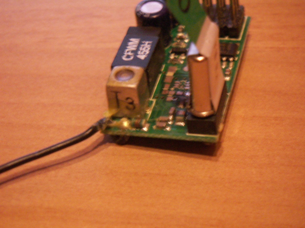

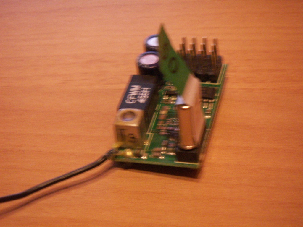

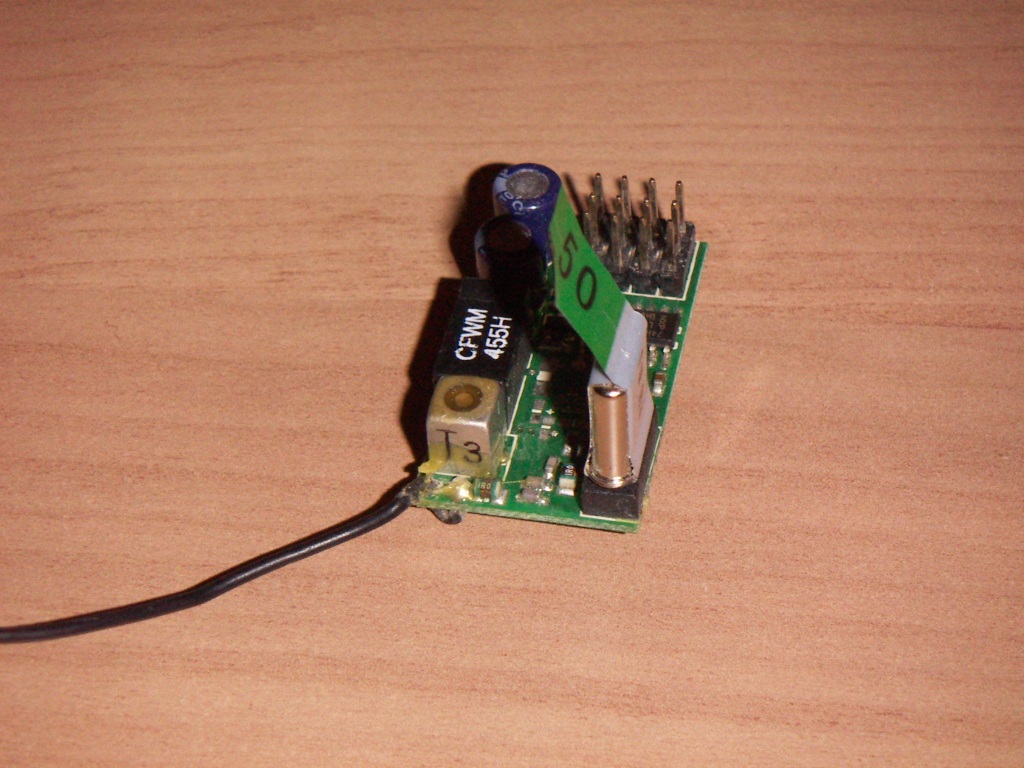

Hab jetzt mein erster unfall gehabt, und hab auch gleich ne vermutung, wollte aber doch lieber erst euch fragen.
Also ich bin auf der Straße gefahren, mit meiner Sand Viper, und bin dann komisch über einen Stein gefahren, sodass es mir das auto nach links versetzt hat, dann über den Bordstein im hohen bogen ins Blumenbeet^^
Danach ging zwar noch alles, aber ich habe keine verbindung zur Funke!
kann es sein das durch den Schlag der quarz kaputt ist?
MFG Luca |

Schauen ob Antenne noch in Ordnung und in Zukunft ne anständige Anlage verwenden.Die Modelcraft sind qualitativ leider recht minderwertig und brauchen nicht mal nen grossen Unfall,um nicht recht zu funktionieren.Beim Auto meiner Tochter lag auch so eine bei und da sie immer Empfangsstörungen hatte,untersuchte ich mal den Empfänger.Ergebnis:Antenne war nicht mal gelötet!!!!
Bei deinem kann es nun sein,dass durch den Crash die Antenne leicht von der Platine abriss.Das Quarz selber geht nicht so schnell kaputt,schon gar nicht im Empfänger.Hab da im Flieger sicher schon heftigere Abstürze gehabt als du mit dem SV jemals haben wirst(aus grosser Höhe im Sturzflug in den Boden) und trotzdem haben die Quarze es immer überlebt.Und ich hatte nen Empfänger ohne Gehäuse.
