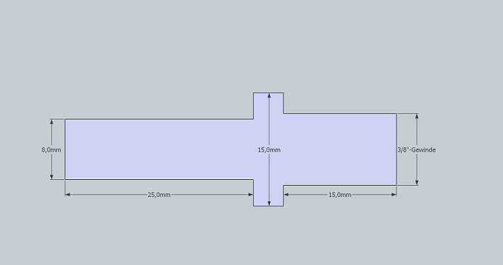

Andersrum, eine Schraube mit 3/8-Gewinde und glattem Schaft ohne Kopf. _________________ Gruß, Jens

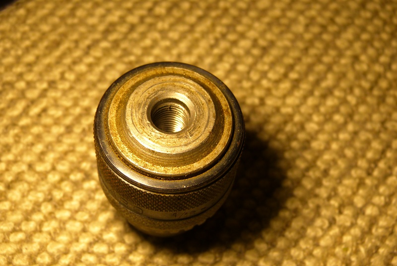

Ein normales Bohrfutter für eine normale Haushaltsmaschine hat hinten ein Gewinde, zumindest bei mir.
Auch wenn ich gerade überlege, ob das nicht linksrum sein müsste, aber Metabo, Bosch und Proxxon haben einen Gewindepin an der Maschine, das Futter dementsprechend ein Loch, ne Mutter halt.
Dein Problem könnte daran liegen, das unsere Futter nur bis 13mm spannen...  _________________ Gruß, Jens

gewinde ist definitiv rechtsgewinde, müsste mit seeehr großer wahrscheinlichkeit ein 3/8"-24 UNF Gewinde sein.
Bild vom Bohrfutter:
hab schnell mal das Teil gezeichnet, denke, dann müsste es klar sein, was ich genau brauche.
kurze erklärung:
der teil links mit Durchmesser 8mm kommt in die Spannzange, der 15mm dicke Teil ist als kleiner abstandshalter, und das 3/8"-Gewinde kommt ins bohrfutter.
