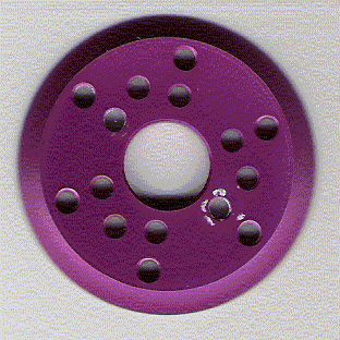

    Dieser soll gleich Brushless mit einem 380iger Feigao ausgerüstet werden, den ich hier noch rumliegen habe. Problem ist nun der 25mm Lochabstand im Originalhalter. Die 380iger Motoren haben ja 16/18mm Lochabstand. Mad
    Hab mal irgendwo einen Motoradapter gesehen oder muss ich mir da selbst was überlegen, bzw. habt ihr ne einfache Lösung für das Problem. Wink
    BeitragVerfasst am: 03.08.2007, 11:12 •   Titel:
    Herzlich willkommen bei uns!
    Es gibt da diverse Adapterplatten, hier etwa von Lehner-Motoren, um deren kleinere 15xx Serie auf 540er Flanschmaß zu bringen
    müsste so um die 10€ kosten, "verkürzt" dir aber die Motorwelle um 3mm! (das könnte bei kurzen Motorwellen vor allem bei dicken Motorhaltern wie beim Smacker zu Problemen führen!)

    Klasse, sowas hab ich gesucht. Nur noch nen Online-Händler finden der sowas lagernd hat. Wink
    Das mit der Welle könnte natürlich noch zum Problem werden, da die Feigao Welle recht kurz ist (~10mm). Rolling Eyes
    BeitragVerfasst am: 03.08.2007, 14:41 •   Titel:
    Ich weiß nicht ob der Adapter bei Online Händler geführt wird, aber du kannst den auch direkt bei www.lehner-motoren.com beziehen! (zumindest war das von 3 Jahren der Fall)
    Die Wellenlänge ist wirklich sehr kurz geraten. Hat der Motor eine Lagerausbuchtung? Wenn ja, wie lang ist die?
