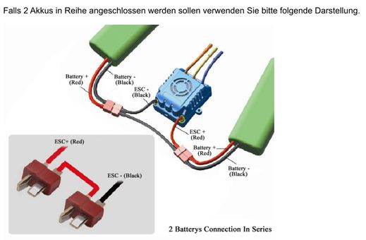

Frage, um 2 Stk. 2S LiPos am Regler anschliessen zu können, braucht es da ein Adapterstück?
Ich habe nur auf einer Anleitung ein Schema entdeckt...aber weiss nicht, wonach ich im I-Net suchen soll.

Wenn dein Regler schon 2 Stecker dran hat, so wie auf dem Bild, dann brauchst du nichts mehr. Wenn er nur einen Stecker dran hat kannst du entweder direkt den zweiten dazu löten. Es sollte dann genauso aussehen, wie auf dem Bild. Du kannst aber auch direkt einen seriellen (in Reihe) Adapter kaufen. Gib dazu in Ebay einfach seriell ein und lass dir nur Artikel aus der Kategorie Modellbau anzeigen. Dann findest du welche für Deans und für Traxxas Stecker.
Wenn du die Stecker direkt am Regler verlötest hast du halt weniger Klemmstellen. Das wäre die bessere Lösung. Wenn du allerdings nicht viel Ahnung vom Löten haben solltest ist das Y-Kabel die einfachere Lösung. |

MASSE AKKU --- + STECKER=MASSE_ZWEITER_STECKER ---- PLUS AKKU kommt jeweils an den Regler.
Willst du es parallel haben, so machst du es genau doppelt
2x MASSE AKKU --- + STECKER=MASSE_ZWEITER_STECKER ----2x PLUS AKKU

Das Verbinden
Akku1 PLUS mit Akku2 MINUS und
Akku1 MINUS mit Regler, Akku2 PLUS mit Regler ist mir soweit klar.
Nur habe ich viele Kabeladapter im Internet gesehen, die andere Stecker haben. Das verwirrte mich etwas  |

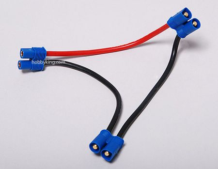

- Zubehör: EC3 Battery Harness 14AWG for 2 Packs in Series

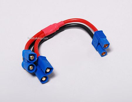

oder EC3 Battery Harness 14AWG for 2 Packs in Parallel

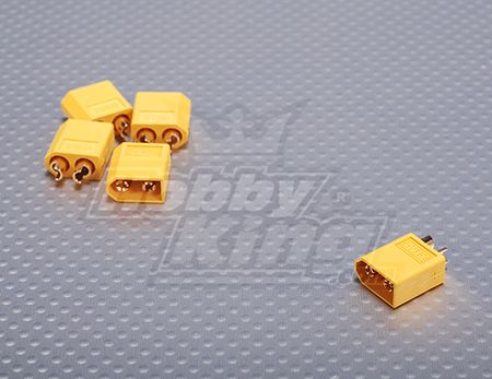

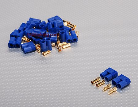

Braucht es dann als Steckverbindungen solche Stecker?
oder solche (natürl. M/W)?

So, anhand des Autos und des Motors gehe ich davon aus, dass du den Wagen mit 4s betreiben willst. Dazu benötigst du den ersten Adapter. Den zweiten kannst du getrost vergessen.
Zu deiner Frage mit den Steckern. Da musst du dich halt für einen Standard entscheiden. Ob die von dir gewählten für die Größe von Motor ausgelegt sind musst du selbst googeln. Ich fahre z.B. überall die Traxxas Stecker. halten sehr gut zusammen und werden auch nicht heiss. Habe hier sogar nur nachgemachte, bin aber top zufrieden damit.
