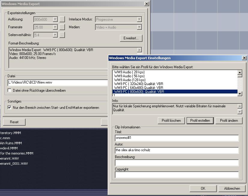

    naja, das kan ich nicht machen, da magix den Windows Media encoder verlangt. was isn das? weiterhin kann ich ja grad mal 800x600 einstellen.. Confused ich kann aber neue Exportierprofile erstellen, hab aber keine ahnung was ich da alles genau einstellen kann. soll ich mal screenhots von den masken machen? vielleicht kann da jemand helfen.
    und mein immernoch bestehendes problem ist dass ich die videos nicht konvertiert bekomme. ich hab in super keine einstellung gefunden die das programm veranlasst die datei komplett (macht immer nur 5-10KB) zu exportieren. hat da jemand einen tipp was ich einstellen sollte?

    nochaml kurz: ich kann die dateien ja nicht mal konvertieren, demnach auch nicht verarbeiten. und auf den gedanken, dass magix die größe nicht händeln kann bin ich gekommen, da ich halt nicht mehr als 480p einstellen konnte. aber okay, das kann ich ja - denk ich Smile

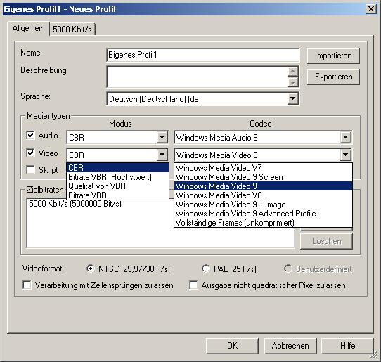

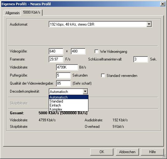

    hier die screens vom render-profile erstellen.
    ich hab einfach mal 5Mbit angegebene, weil sich dann erst die zweite karteikarte öffnet. ich hab auch extra alle auswahlmöglichkeiten offen dargestellt..

    naja ist ja eh alles da was du einstellen musst:
    Zur Codec auswahl:
    Du kannst das video unkomprimiert rendern, dh das video wird quasi ohne qualitäts verlust ausgegeben. nicht wirklich brauchbar weil riesengroße videofiles enstehen. deinterlacing ist leider nicht einstellbar.
    ich würde windows media video 9 einstellen. interessant wäre auch zu wissen was sicher hitner windows media 9 advanced profile versteckt. vielleicht ist hier das deinterlacing zum einstellen. schau mal nach!
    Die dateiendung der gerenderten videos lautet bei verwendung von windows media video 9 *.wmv
    Videogröße eben 1280x720, bzw. kannst du gleich "wie videoeingang" anhaken.
    nimmt deine kamera mi 25fps oder 30fps auf?
    je nachdem die framerate korrekt einstellen.
    videobitrate ist der allerwichtigste punkt. 15000kbit/sek bietet logischer weise eine sehr hohe bildqualität, die videofiles werden dementsprechend groß. kann man auch selbst errechnen:
    ein 1min langes video hat dann eine größe von 15000kbit x 60sek =900Mbit/sek
    entspricht 900Mbit/sek / 8 = 112,5Mbyte Filegröße
    Ich würde mit 8Mbit bis 5Mbit experimentieren.
    qualität der videowidergabe ist selbsterklärend. umso höher der wert (max. ist schätz ich mal 100) umso besser siehts aus aber umso größer wird das file auch. ich würd es immer auf 100 stellen und die quali der videos mit der bitrate einstellen.
    decoderkomplexität kansnt du die spielen. i würds auf standard lassen. hab noch nie einen merkbaren unterschied festgestellt.
    Und ich würde das videoformat nicht auf ntsc stellen sonder auf pal. pal ist das europäische system.
