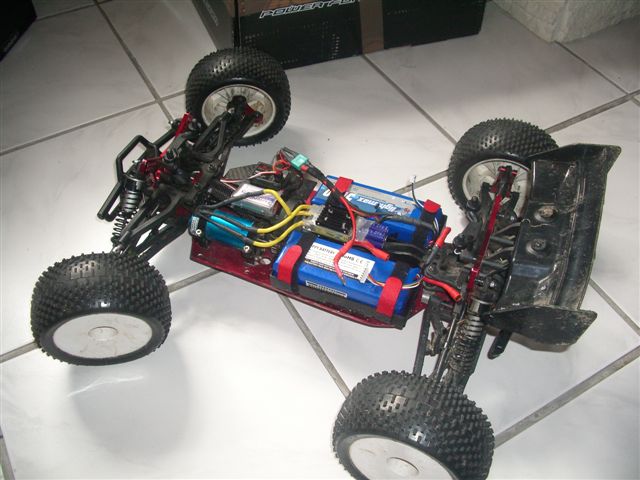

Verfasst am: 20.06.2010, 15:31 • Titel: Akkuhalter und Reglersetup |
Ansich wollte ich die Akkuhalter selber laminieren und habe schon Compositemutter, Harz/Härter und CFK Matten da.
Aber die Ungeduld ließ mich fertige Halter von Jamara verbauen.
Im gleichen Atemzug habe ich die Steckverbindungen auf 6mm umgestellt.
Am Regler wurde mit dem Setup gespielt - ich verstellte die Gasanahme auf den kleinsten Wert und das Timing auf 5´
Jetzt macht der Mantis nur noch Männchen und fährt so lange man will auf der Hinterachse und den Kanten des Heckflügels
Das ist natürlich nich besonders konstruktiv, sieht aber geil aus.
Jetzt geht die Abstimmerei auf der Strecke los. ICh werde Euch auf dem laufenden halten.
Verbrauch / Laufzeit:
20 Minuten viel Vollgas / Bremsen auf ganz kurzen Gras 3300 mAh

wow, ersatzteile haste reichlich
8s finde ich echt mal ne Ansage, finde ich echt gut. Was hast du für die Dämpferbrücken gelatzt? Die originalen haben ja kaum Einstellmöglichkeiten.

@rcgaudee: Weil ein Mantis Roller mit Reifen und Karo etwa 200 Euro kostet - für das Geld gibt es in der Qulität meiner Meinung nach wenige Alternativen.
Ich habe selber noch 2 Ersatzmantis herumliegen - da tut es einem nicht so weh wenn einmal irgendein Teil zu bruch geht. Die Ersatzteilversorgung ist beim Mantis auch über das Internet überhaupt kein Problem.
@spinsv8: die Diffhalterungen
Edit@Mugenracer: Ohne die Lager zu tauschen und ohne ausdistanzieren halten die Diffs wirklich nicht lange. Mit den genannten Maßnahmen kann man die Lebensdauer um ein vielfaches verlängern.

Ich hab' auf keinem der Bilder eine Einzelzellenüberwachung erkennen können. Meinst du dass deine 8 Zellen nicht zu weit driften werden? |
