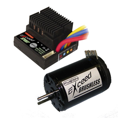

habe eine relativ günstige Kombo entdeckt - hat jemand Erfahrungen?!
Zu günstig, um gut zu sein?! Verwendung wäre 4WD Buggy.
Hier die Daten:
Motor:
Motor Turns: 6.5
NiCd / NiMH: 4~7 Cells
LiPo: 2 Cells
RPM/V(kv): 7.500
Strom Aufnahme(7.2V): 45A
Commutation: Sensored Type
Gewicht: 170g
Wellenduchmesser: 3.17mm
Größe (Durchm. x Länge): 36mm x 53mm
Regler:
BRUSHED / BRUSHLESS ESC: EXCEED SPORT
Input: NiCd / NiMH: 4~6 Cells
Li-Po / Li-Fe: 2 Cells
Sensored / Sensorless Brushless: Yes
Forward / Brake / Reverse: Yes
BEC (Volts/Amps): 6.0V/3.0A
Continuous Current: 80A(4.4Ah battery)
Peak Current: 100A
Rated Current(Brushless): 382/phase
Rated Current (Brushed-Fwd&Brakes): 1146A
Rated Current (Brushed-Fwd&rev.): 382A
Motor Limit (Brushless): Over 5.5 turns
Motor Limit (Brushed-Fwd&Brakes): Over 4 turns
Motor Limit (Brushed-Fwd&Rev.): Over 6 turns
Sensored Frequency: 2KHz
Sensorless Frequency: 32KHz
Brushed Frequenc: 2KHz
Super Programming system: Yes
Overtemp. Protection: Yes
Low voltage cut-off Protection: Yes
Overcurrent. Protection: Yes
Power wires: 2.5mm2
Motor wires: 2.5mm2
Dimensions(mm): 34 x 38 x 25.5
Weight(w/o wires): 50g _________________ - E-Maxx bl
- Axial Wraith bl
- Axial SCX-10 Defender D90 / JK Rubicon |

Hersteller scheint "Exceed" (?) zu sein, hier ein Bild der Kombo:
Modell ist der Lazer ZX-5.
Fahren möchte ich hauptsächlich auf lehmigem (fast flachem) Untergrund
Akkus stehen 2S 3800 -5000mAh (25 - 35C) zur Verfügung.
Die Motorleistung sollte auf alle Fälle spürbar besser sein als momentan (LRP Eraser 9,5t). Auf der Straße absolut in Ordnung, doch im Gelände (sogar bei diesen Temperaturen) zu heiß. Etwas besser untersetzt ist die Fahrleistung ein Schmarrn. _________________ - E-Maxx bl
