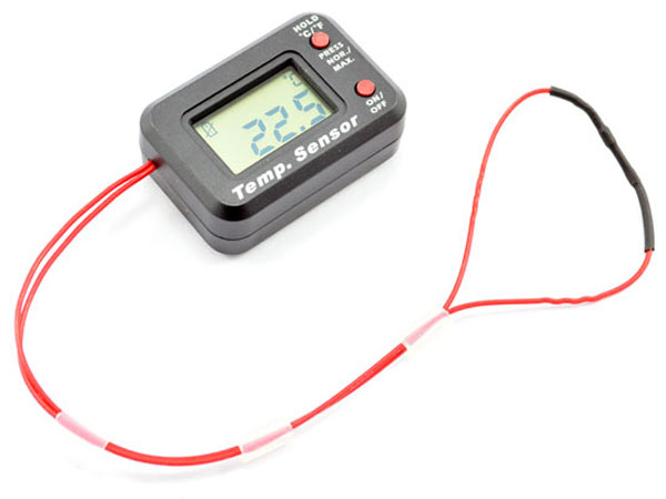

    Einen Temperaturindikator, der nicht "Einweg" ist, findest du hier (Sponsor Ron2) http://shop.in-racing.de/brushless/sonstiges/temperaturindikator-fur-brushless-motoren-blau.html
