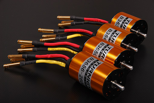

    Weil ich mich bei meinem neuen Umbau noch nicht entscheiden kann, besser gesagt, ich dämlich wäre einen Motor zwischen 89 und 215€ zu kaufen, ohne die Eigenschaften des Autos vorher auf der Bahn zu testen, habe ich beim letzten Chinaeinkauf den hier mitbestellt:
    Spec. B36-56-06
    Kv: 1800rpm/v
    Power: 460W
    Turns: 6
    Resistance: 18
    Idle Current: 1.9
    Esc: 60
    Battery Config: 3-5S
    Length: 57mm
    Width: 36mm
    Shaft: 5mm
    Weight: 260g
    Für einen Monstertruck wäre der gleiche Motor mit 1200 rpm/V empfehlenswert.
    Bei einem Preis von 25,95 $ ist das sicher eine Überlegung wert?
    Als Regler könnte man den Robbe Roxxy 960 nehmen. In kürze kann ich genaues zu dem Roxxy 9100 sagen, ich werde diesen im E-Revo testen sobald der Lehner Motor eingetroffen ist....das müsste noch in dieser Woche sein.
    Der 960 ist im Netz unter 80€ zu bekommen, also insgesamt ein sehr günstiger Umbau.
