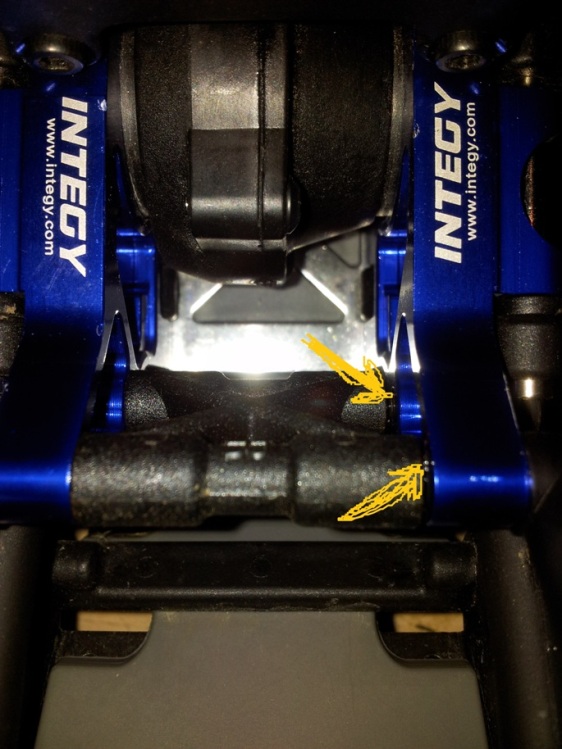

    wie ihr am Foto erkennen könnt, ist zwischen dem rechten hinteren Bulkhead und dem dazwischen liegenden Spacer ca. 1mm Platz.
    Mein erster Gedanke lag bei einem von mir schief eingebautem Diff, so dass sich der hintere Absand zwischen den beiden Bulheads um eben diesen mm vergrößert hatte.
    Mit der Schublehrer vorne und hinten nachgemessen, Abstand ist in Ordnung. Auch der Abstand der Bulkheads vorne ist der gleiche.
    Irgendwie eingenartig, was sagt ihr...?

    Sind die Spacer gleich lang, oder eventuell gestaucht?
    Ich bin mit der E-Maxx Kontruktion leider nicht so vertraut, aber wenn die beiden Bulkheads vorne ähnlich verschraubt werden, und du dort zu fest zuschraubst, dann kann es zu einem solchen Verzug kommen.
    Wie sieht es denn aus, wenn du alle Teile ohne Schrauben festzuziehen aneinanderhältst?
    "Leider" haben sie idente Dimensionen.
    Werd mir das alles morgen nochmals ansehen - ich lebe ja nicht ausschließlich fürs Schrauben Wink
