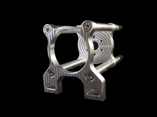

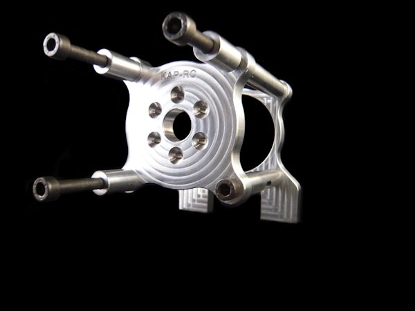

    Eben wir das Teil bei der Art der Einspannung aber auch nicht oder? Das muss sich doch im Schraubstock biegen...
    Das Teil wird eben da der Spanndruck minimal ist (keine Hydraulik).
    Mehr Spanndruck ist nicht erforderlich da bedingt durch den kleinen VHM-Schaftfräser geringe Schnittkräfte wirken ... Bei einem "Walzenstirnfräser" in einem Zug könnte das schon schwierig werden Confused
    Desweiteren wird in der 1.Spannung nur die innere Kontur gefertigt, das Werkstück ist also über die volle RM Dicke im Schraubstock gespannt, für die Aussenkontur liegt das Teil Plan auf einer Vorrichtung.
    Also alles tutti, kein Grund zur Sorge Very Happy
