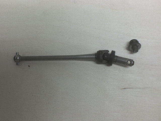

    Also der Kardan ist relativ weit außen am Ansatz des Gewindes gebrochen.

    Zum Bild: Wie ist dir die Achse gebrochen? Gab's einen Crash oder hat das Rad den Lazer einfach so, beim normalen Fahren überholt?

    Abgefallen ist es in einer normalen Kurve. ich bin aber bestimmt vorher schon ein paar mal mit dem Rad wo hängen geblieben.
    Mich hat es halt nur verwundert weil ich noch nie vorher einen Achsbruch hatte, nicht mal beim Dirt Trasher.
    Die Bruchstelle schaut auch spröde aus. Es ist bestimmt irgend ein Alu-irgendwass Guß. Für Stahl ist es zu leicht. Der Antriebsstrang ist beim Kyosho eher auf leichtbau getrimmt auch die Felgen sind "blitzdünn" im Vergleich zum DarImpact z.B.

    Zur Radachse kann ich nur empfehlen, die Radmuttern wirklich nicht fest anzuziehen (auch, um den Kunststoff-Sechskant nicht zu verwinden)
    Denn gerade wenn du schreibst, das Rad wäre in einer Kurve abgefallen, dann hört sich das für mich an, als ob die Scherkräfte bei bei der Kurvenfahrt gemeinsam mit der Vorspannung von der Radmutter die Achse "geköpft" hätten.
    Das ist mir bei einem Inferno MP6 auch mal passiert - mit 8mm Stahlachsen. sämtliche neuen 1/8er sind daher so gebaut, dass keine Zugkräfte von der Radmutter mehr auf die Radachse übertragen werden.
    (alt+u)
    Das ist wahrscheinlich eine Folge von Kerbwirkung. Diese wird bei Gewinden im Maschinenbau üblicherweise durch einen angeformten Radius am Übergang zum Gewinde verhindert. Wenn man das Gewinde jedoch bis zum Anschlag schneidet, entsteht eine Schwachstelle.
    Stopmuttern benutzen und nicht zu fest anziehen, dann sollte die Stelle unkritischer sein.
