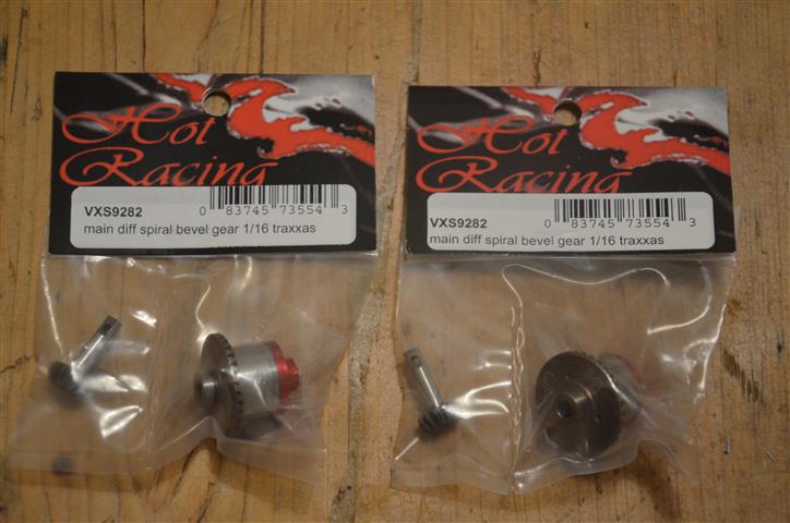

hab schon 2 bestellt:
http://www.hot-racing.com/index.cgi?partnumber=VXS9282;c=455
der Triebling schaut irgendwie nicht passend aus, schlechtes Photoshopping ?
das Bild des Herstellers hatte sich in den letzten Wochen übrigens 3 mal stark geändert...

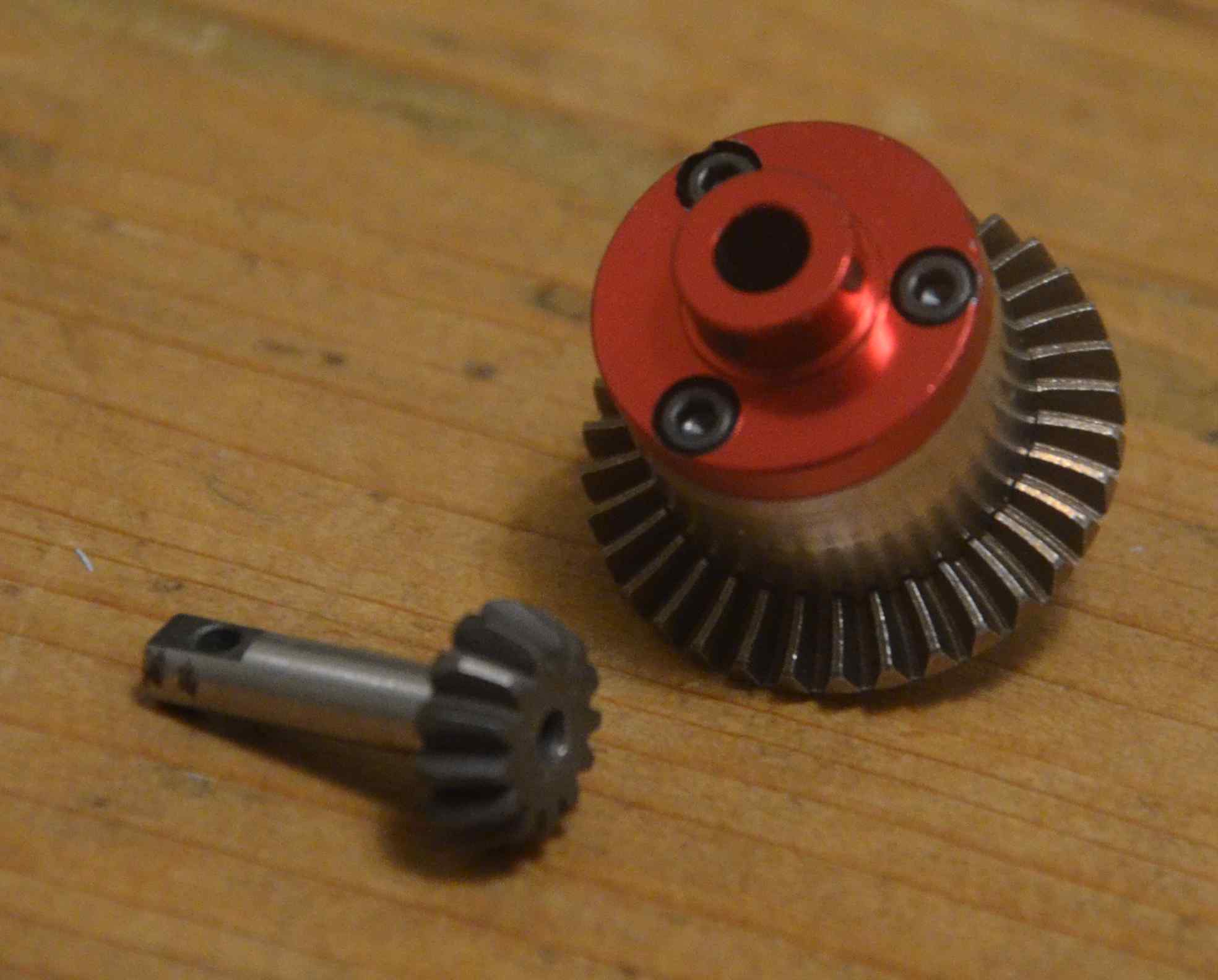

so, ich habe die Diffs nun hier ! Das hintere habe ich eingebaut, bin aber noch nicht gefahren. Erster Eindruck: Die viel gröbere Verzahnung wirkt sehr vertrauenswürdig. Das Diff kommt zusammengebau, dazu das Kegelrad und ein paar Shims fürs Bulkhead. Die Diff Innereien muss man von einem Original diff nehmen. Beim Öffnen hat mich aber fast der Schlag getroffen: Das Ding hat keinerlei Dichtungen eingebaut bzw. sind keinerlei Ausnehmungen für welche vorhanden ! Ich habe 30.000er Öl reingegeben
und es mit den Zylinderkopfschrauben (besser als die TRX Flachkopf) zusammengeschraubt, mal sehen, ob/wielange das gutgehen kann ...?

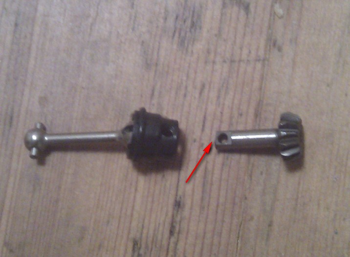

Leider hab ich wenig Zeit für den Kleinen gefunden und nur ein neues (mieses) Foto:
Hinter dem Loch musste ich was wegdremeln, weil sich sonst der CVD-Kopf nicht frei drehen konnte.
Mit der Original (Plastik) Center-Halbwelle wäre es kein Problem gewesen, ebenso verträgt sich der Standard -Triebling mit den TRX-Center CVDs (wie man das auch erwarten darf)
