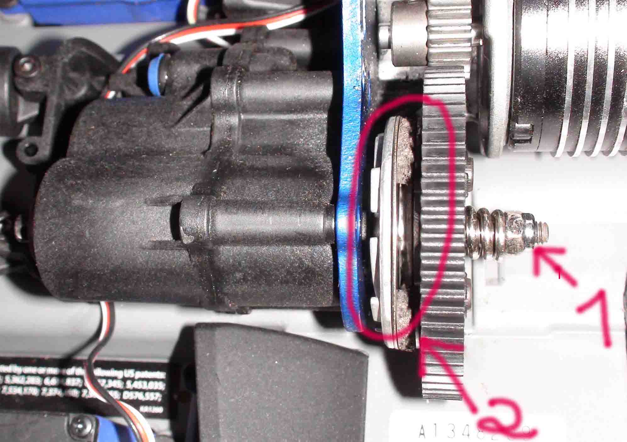

Hallo an alle,
ich habe ein Problem und hoffe es kann mir einer helfen.
Ihr seht auf dem Foto "Transmission Assembly", ist wohl die Traktionskontrolle.
Ich hatte den Wagen neu und mußte die Schraube 1 anziehen, damit er die Leistung auf die Räder brachte.
Nach ein paar Minuten Fahrt mußte ich diese Schraube immer fester anziehen bis es nicht mehr weitzer geht.
Leider kommt jetzt wieder kaum Leistung auf die Räder und stattdessen dreht das Rad/Ritzel (siehe "2") volle "Kanne"
Weiß jemand was da los ist und kann mir erklären was ich tun muß.
Ich möchte an dieser Stelle auch erwähnen, das da Rauch raus kam. Wahrscheinlich durch das Vollgasgeben und die fehlende Traktion.
Vielen Dank.
Grüße
Markus

das was du angezogen hast ist der Slipper ( Rutschkupplung ) .
Normalerweise zieht man die Mutter ganz fest und dann 1/4 bis 1/2 Umdrehungen zurück wieder auf !
Dann ist der Slipper richtig eingestellt .
Wenn der Slipper zu locker ist rutscht er durch und die Kraft die auf die Achsen wirkt wir reduziert . Ziehst du ihn fester wird mehr Kraft auf die Achsen gewuchtet .
Es kann u.U. passieren das die "Backen" hinter dem HZ brechen , sollte die Feder zu arg angezogen werden .
Sehen auch nicht mehr all zu dolle aus deine Backen ^^
Lg Lars
Ede : Kann es sein das du den Slipper ganz AUF gedreht hast ??? _________________ http://mtb-support.de |

MoFlow CULT-Urgestein
Verfasst am: 07.12.2009, 20:34 • Titel: |
| Der Rauch waren wohl verbrennende Slipperbeläge, deine sind ja auch total hin. Der Slipper war wohl zu weit offen, er hat geschliffen und es entstand enorme Hitze. Kauf dir neue Slipperbeläge und fahr in Zukunft nicht mehr weiter wenn er durchrutscht. Das hält der nich lange aus! |

flyingfox70 neu hier
Anmeldedatum: 06.12.2009 Beiträge: 7
Verfasst am: 07.12.2009, 23:06 • Titel: |
super viele Ratschläge - Danke mal vorab.
Also ... ich habe gar keine Chance mehr locker oder fest.
Bei der ganz festen Einstellung rutscht das Ding schon.
Also die These, dass die Slipper durch sind, kann ich nicht beurteilen, ich weiß nicht wie die aussehen müßten.
Aber wenn es daran liegt, dann kauf ich mir neue Slipper.
Meint ihr, dass es wirklich mit neuen Slipper wieder "halt" da ist?
Danke Euch. |
Mighel20 inaktiv
Anmeldedatum: 09.08.2009 Beiträge: 158
Verfasst am: 07.12.2009, 23:14 • Titel: |
hey
schau mal ob dein Slipper nur total verölt ist (warum auch immer)
ansonsten ist er Hinüber , wenn du ihn voll anziehst und er rutsch durch dann wird der wohl hinüber sein.... |
Verfasst am: 07.12.2009, 23:24 • Titel: |
nee Öl ist nicht drauf.
Sind wohl hinüber.
Weiß jemand wie dick die sein sollten (hat jemand mal ein Bild). |
