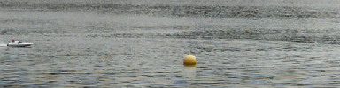

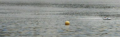

Bei den Rennbooten benutze ich eine Videokamera, bei Autos ist das natürlich viel einfacher.
Kamera auf einem Stativ aufstellen und ein paar mal dran vorbei fahren. Dann den Film zuschneiden und mit z.B. MAGIX Video die Zeit/Frames messen, die der Wagen braucht um das Bild zu durchfahren. Da die Fahrzeuglänge bekannt ist kann man so die Wegstrecke berechnen. Um die relative Größe des Modells und somit die Wegstrecke zu bestimmen, am besten dafür das erste und das letzte Bild in einem Zeichenprogramm bearbeiten, z.B. Coreldraw. Der Rest ist etwas Rechnen.
Ergibt solche Bilder
Das Boot hat hier 0,866s gebraucht und dabei eine Geschwindigkeit von 28kmh erreicht....kommt meine Tochter gut mit klar
Das klapp ganz gut bis zu Geschwindigkeiten von 100kmh, bei den schnellen Rennbooten wird es dann ungenau. _________________ Gruß PlanB

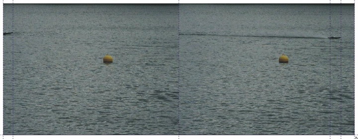

Verfasst am: 19.05.2009, 08:34 • Titel: |
Hier sieht man gut wie die Bilder nachher übereinander gelegt werden und mit den Maßhilfslinen die Strecken bestimmt werden.
