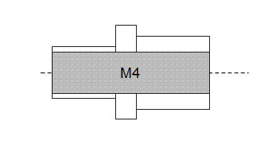

    Wer hat Zugang zu einer Drehmaschine und könnte mir Teile wie dieser hier - selbstverständlich gegen Bezahlung - machen?
    Alle Maße ergänze ich, sobald ich sie weiß. Zur Orientierung: Das dünnste Stück vorne hat einen Durchmesser von 5mm und ist 6,1mm lang.
    Material: Alu, Messing ...

    M4 in ner 5mm Hülse wird so kaum klappen!
    BeitragVerfasst am: 23.12.2011, 17:02    Titel:
    Warum wird es nicht klappen?

    Weil die Wandung sehr dünn wird. Mann kann das machen, es wird blos wenig abhalten. Kann ich gern machen..
    BeitragVerfasst am: 23.12.2011, 18:24    Titel:
    Naja, das Gewinde kann auch nur bis zum dicken Mittelteil gehen, und die dünne Buchse wird dann mit 4mm durchbohrt. Auf das Gewinde wirken keine Zugkräfte.
    Die 0,5mm Wandstärke sollten ab Messing oder 7075er Alu kein Problem sein, werden ja von einer M4 Schraube abgestützt, oder?

    Ob 4 mm durchbohren oder M4 durchschneiden macht praktisch keinen relevanten Unterschied. Dann lieber das Gewinde durch und die Schraube wie du schon sagst lang genug wählen, damit sie von innen stützt. Zugbelastung ist gar nicht das Thema, Scher- bzw Hebelkräfte sind problematischer, da sich an den Gewindespitzen Spannungskräfte sammeln.
    Interesant wäre ein genauer Einsatz des Teiles, so kann man dir eher sagen ob das Teil ausreichend dimensioniert ist.
    So etwas aus Werkzeugstahl zu drehen und härten zu lassen ist auch kein nennenwerter Mehraufwand.
    BeitragVerfasst am: 23.12.2011, 19:00    Titel:
    Es handelt sich dabei um obere und (in der Version mit m3 Gewinde und 4mm Außendurchmesser) untere Stoßdämpferaufnahmen, mit denen ich die Aufhängung meines Savage-Bajas überarbeiten möchte.
    Die Grundfestigkeit kommt wie gesagt von einer 10.9er M4 Schraube. Die Hülse wirkt als Lagerung gegenüber einem Delrineinsatz im Stoßdämpfer. Zu erwarten sind also Druckkräfte.
