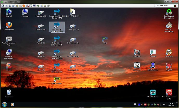

    Der Explorer ist nicht das beste Programm zum kopieren. Versuche es mit pathsync.exe. Kleines feines einfaches schnelles Programm was alles kann was man braucht. Ich verwende es solwohl privat als auch für den Firmenrechner (läuft vom Stick). Für meinen Videoserver mit 8T habe ich für jede Platte (4) eine eigene Instanz installiert. Das ist dann wie bei den moderneren Programmen ein Job.
    Ich habe einige versucht, keines war so schnell.
    Allerdings, wie schon geschrieben, wirst Du nicht wesentlich schneller werden. Wirklich Sinn macht USB 3.0. Soweit ich feststellen konnte ist die Sicherung mit dem Sharkoon Adapter unwesentlich langsamer als wenn die Platte direkt im Server steckt. Und selbst mein Qnap Nas kommt da nicht mit, weil es auch einen Programm und Netzwerk Overhad braucht. 100mB/s mit einem super Nas und schnellen Platten vielleicht beim lesen aber nicht beim schreiben, wie es bei der Sicherung meistens der Fall ist.

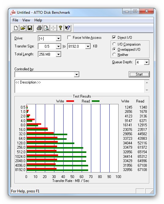

    kannst zum reinen kopieren auch robocopy verwenden. kannst in so vielen dos-boxen laufen lassen, wie du brauchst. oder auch über ftp kopieren. weil da der overhead wesentlich geringer ist. da kannst unter umständen auch ordentlich aufs gas drücken.
    hier ein screenshot von meiner nas box (qnap 419). sie ist mit 2xgigabit (porttrunking) an einem managed switch angeschlossen. der pc hängt mit gigabit am switch
