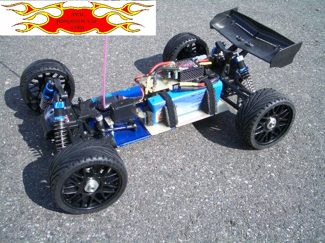

    DBX Elo-Umbau
    Da mir das Modell immer schon gefallen hat aber das Antriebskonzept nicht zu mir passte habe ich den DBX kurzerhand auf Elo umgebaut.
    Verwendet wurde ein BK-20S 6 Turn Motor mit 5325 U/Volt, angesteuert von einem GM Genius 85 Regler, der wiederum seine Leistung aus einem Kokam 3200 3S 20C Akku erhält.
    Die Leistung mit moderater Reglereinstellung ist mehr als ausreichen und kann bei bedarf mittels Laptop auf sehr böse Twisted Evil eingestellt werden.
    Nach 12 gefahrenen Akkus auf verschiedenen untergründen hat sich noch kein verschleiß feststellen lassen und alle Komponenten funktionieren Einwand frei.
    Ein weiterer Unterschied zum Original sind die 17er Radaufnahmen, somit können alle 1/8 Buggy Reifen gefahren werden, wo die Auswahl sehr groß ist.
    Video Mr. Green http://de.youtube.com/watch?v=xRCPxK7srVM&fmt=18
    Have Fun Gonzo

    BeitragVerfasst am: 02.10.2008, 18:04    Titel:
    Kyosho DBX -Elo Update
    Da ich zur zeit mehr auf der Straße als im Gelände fahre, habe ich meinen DBX ein wenig modifiziert.
    Zwecks besserem Vortrieb wurde das Mitteldiff. gegen eine starren durch trieb getauscht.
    Weiteres habe ich neue 17 er Mitnehmer gemacht da ich mit dem rund lauf und der Montage der alten nicht zufrieden wahr.
    Nach der der ersten Probefahrt wurde das Fahrwerk noch abgestimmt so das sich das Auto schön vor der kurve anstellen lässt.
    Somit ist der DBX zu einem echtem fun gerät geworden, und es macht einen heiden Spaß das Auto um die ecken zu jagen.
    Ein Video wird schnellst möglich folgen.
    Have Fun Gonzo

    BeitragVerfasst am: 05.10.2008, 18:11    Titel:
    Nachdem mein 3200 3s / 20C Akku den Geist aufgeben hat, habe ich auf einen Kokam 4000 3s / 30 C gewechselt.
    Zu meinem bedauern musste ich feststellen das der Akku so lang ist das ich in nicht in meine vorhandene Halterung bringen.
    Darauf entschloss ich mich kurzerhand eine neue Akkuhalterung zu machen, was auch dazu führte das ich den Servo mehr nach vorne und näher zu Mitte verschieben musste.
    Weiteres musste ich das Lenkgestänge mit einem Knick versehen, damit ich den vollen Lenkeinschlag erreiche und nicht mit dem Steher der Servohalterung kollidiere.
    Nach einer Kontrolle auf der Radlastwaage stellte sich heraus das die Gewichtsverteilung durch den schwereren Akku nicht optimal ist.
    Nach dieser Erkenntnis tauschten der Regler mit dem Empfänger den platz.
    Bei der neuerlichen Kontrolle der Gewichtsverteilung, war ein positives Ergebnis festzustellen.
    Was sich beim anschließenden Test auf der Straße bestätigte.
    Have fun Gonzo

    BeitragVerfasst am: 15.11.2008, 15:10    Titel:
    Hab wieder ein wenig gebastelt und meinen DBX fürs Drag Racing umgebaut. Mr. Green
    Die ersten Tests vor dem Haus sind sind gut verlaufen, wobei das volle Potential noch nicht ausgereizt werden konnte.
    Aber einen kann man jetzt schon feststellen, das das Auto nur mehr böse zu fahren ist.
    Die Leistung ist einfach nur brachial und man muss seinen Gasfinger wirklich im Zaum halten.
    Hier mal ein paar Daten zur heutigen Testfahrt.
