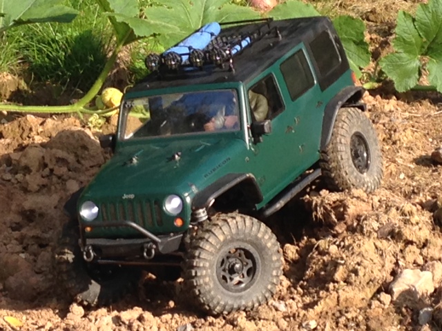

    nur kurz mein Beitrag zu dem Thema, da bei Crawler/Scaler auch immer wieder darüber gepostet wird:
    Innen der Wunschton mit Lexanfarbe und aussen PS 55 Matt von Tamiya, funktioniert echt gut.
    Mit PS 55 so 2 Schichten und es passt.
    Bei einigen RTR Fahrzeugen gibt es schon matte Karosserien (HPI), dies sind meines Wissens nach von Außen lackiert.
    Problem wird immer dann der Gebrauch sein, soll heißen: viele Crashs oder Rempler und der Lack wird leiden. Für eine Cruiser funktioniert es bestimmt prima.
    Daher kurz meine Frage: Welche Karosserie willst du sprayen und für welchen nutzen?
    Ansonsten probiere es einfach aus, so habe ich es gemacht und nach gut einem Jahr ist meine Karosserie noch im sehr guten Zustand (ist ein Scaler), Baubericht zu meinem Axial findest du im Bereich Crawler hier im Forum Cool
