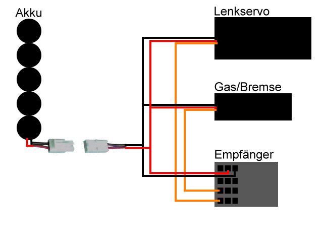

    BeitragVerfasst am: 13.10.2010, 21:56    Titel:
    für alle die so etwas noch nie gesehen haben
    hier eine kleine Skizze:
    Habe das mit einer kleinen Platine bei meinem 1:5er
    selbst gebaut und es funktioniert einwandfrei! Wink
    lg
    sandhupfer

    BeitragVerfasst am: 13.10.2010, 22:01    Titel:
    Wenn jetz der Akku ein Lipo ist, dann bekommt aber der Empfänger mehr als die max. 6V.
    Zum Empfänger muss dann noch ein ext. BEC, welches die Spannung auf 6V reduziert, an die HV Servos kommen dann die vollen 7,4V.
    Viele Grüße, Robert.

    BeitragVerfasst am: 13.10.2010, 22:10    Titel:
    hast natürlich recht, habe ich vergessen Embarassed
