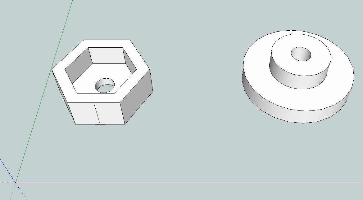

Nachdem ich mit der Wiesen-Performance der originalen Bereifung des Losi 22T RTR nicht allzu glücklich geworden bin, dachte ich mir: Es liegen doch noch genügend 1/8er Buggyreifen herum, unter anderem auch ein Satz Proline Badlands.
Zeit, mir einen Adapter zu drucken:
Läuft alles schön sauber, guter Sitz - bin schon auf die erste Ausfahrt gespannt!  _________________ If my calculations are correct, when this baby hits eighty-eight miles per hour, you're gonna see some serious shit. Doc Brown |

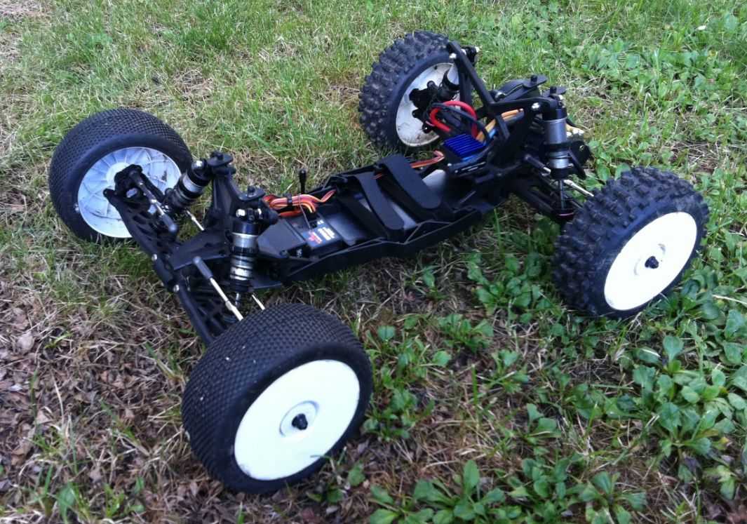

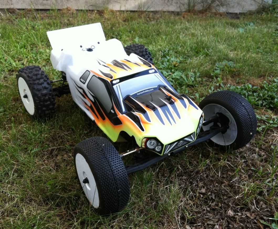

Ich muss sagen, das Fahrverhalten mit den neuen Reifen ist erstaunlich gut!
Bin von den Badlands an der Hinterachse hellauf begeistert
Die gedruckten Radmitnehmer (übrigens aus ABS, nicht Nylon) zeigen sich auch von Überschlägen unbeeindruckt; die Aufnahmen halten. _________________ If my calculations are correct, when this baby hits eighty-eight miles per hour, you're gonna see some serious shit. Doc Brown |
