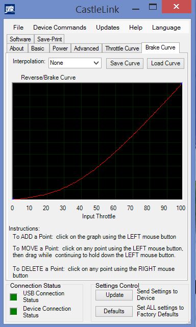

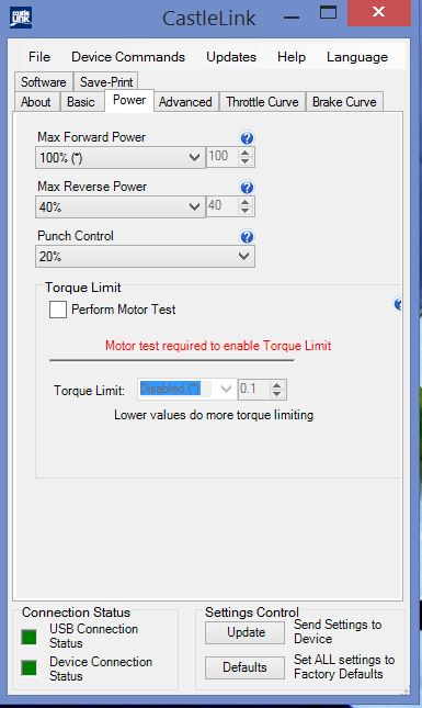

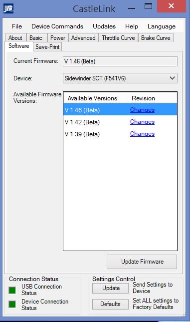

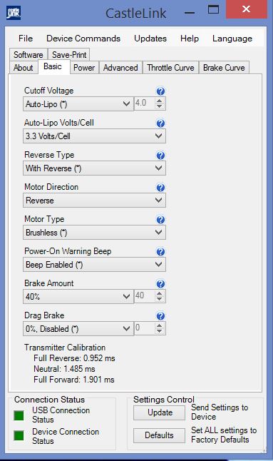

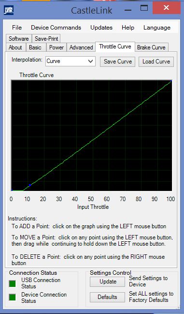

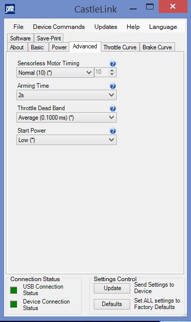

Ich war mal so forsch, und habe den Side Winder Regler meines Losi Strike SCT mit einem Castle link per PC nur für's bashen eingestellt.
Habe die einzelnen Einstellungen im Anhang.
Schaut es mal euch an und gebt mit Tipps, was ich noch optimieren könnte.
