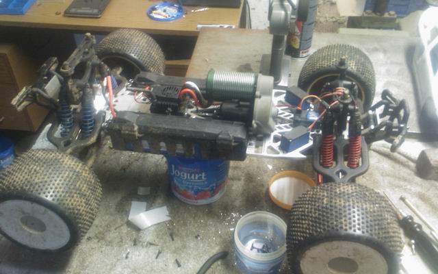

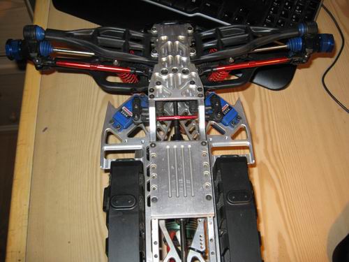

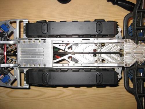

Da ich noch das alte FLM-Chassis rumliegen hatte begann die Messerei und Überlegerei. Begonnen wurde ca. um 14:00 Uhr und hier folgt jetzt noch ein Fotos meines Bash-Maxx mit "pako-Chassis" wie er um 21:00 Uhr ausschaute: (Fotos wurde mit Handy gemacht, bessere folgen noch)
Radstand wurde um 6,5cm verlängert und beträgt jetzt 40,5cm und ist somit etwas länger als der Savi XL.

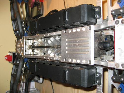

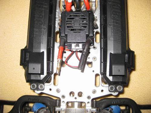

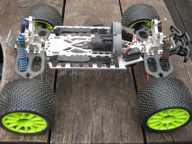

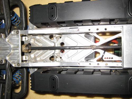

Habe heute den Maxx mal sauber gemacht, so dass ich ihn mit ins Haus nehmen konnte.
Hier mal ein paar bessere Fotos

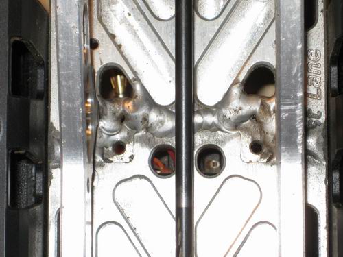

Hier sieht man "FRANKENSTEINS" Tat genau. Habe die Schweißnaht bewußt so gelassen, dass man Sie schön sehen kann.
Und Leute es stimmt. Ich habe die Chassislänge an die Akkuboxen angepasst. Wollte zuerst so ca. 39cm wie der Savage XL haben, nach kurzen Überlegen waren mir die 1,5cm auch schon egal und rausgekommen sind halt die 40,5cm und dafür schauts um so besser aus, find ich.

Saubere Arbeit, ist es schwer dieses Alu zu schweißen?
Wieder ein Monster mehr mit 400+ Radstand hehe
