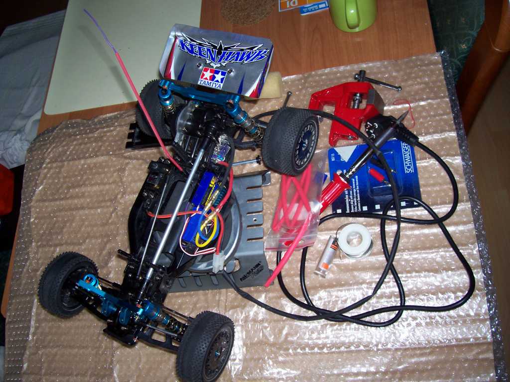

    Passen auch die Teile Vom DF03 ? http://www.offroad-cult.org/Board/attachments1237506968/1295166937_100_1724.jpg
    EDIT von 454-bigblock: Foto als Link umgewandelt. Bitte bei Bedarf verkleinern, dann kann man es wieder direkt verlinken.

    kann nicht 100%ig sagen, nachdem ich einige Fotos verglichen habe glaube ich schon.

    teile davon passen. das einuige was ich jetzt weiß was nicht passt ist die verbindung der vorderachse mit dem chassis
