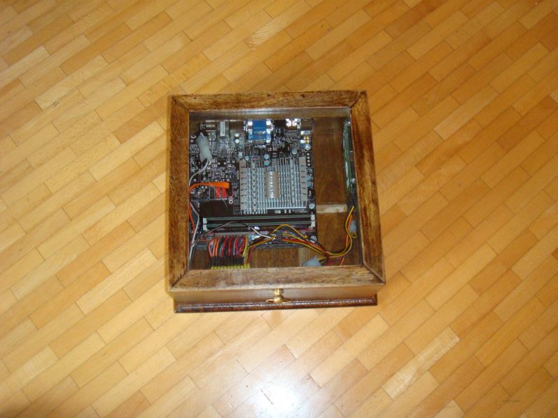

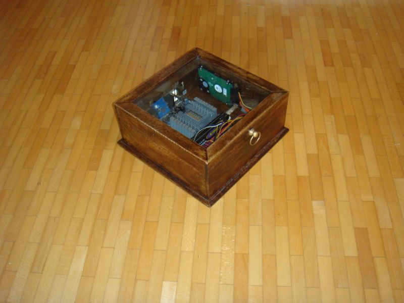

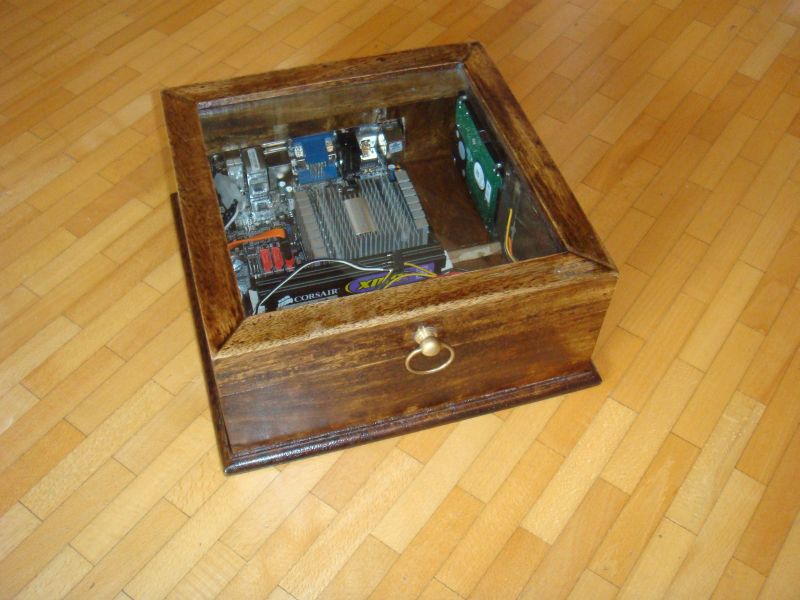

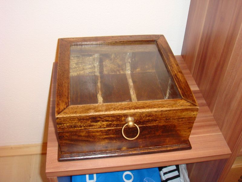

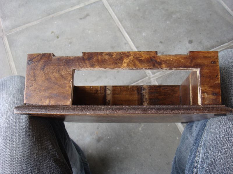

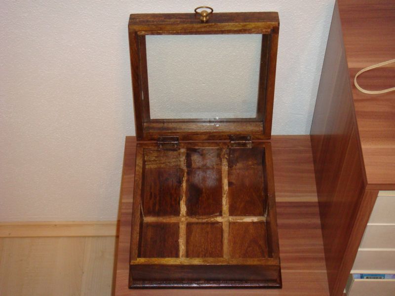

Ich möchte euch hier meinen neuen mini ITX Rechner vorstellen:
Meine Zielsetzung war/ist ein kompaktes Mediacenter, das sich eher
unauffällig ins Wohnzimmer integriert und dabei mehr wie ein Möbelstück
aussieht, anstatt "Ich bin ein Computer" herauszuschreien.
Bei der verwendeten Hardware handelt es sich um ein Ion mini ITX Motherboard von Zotac.
Zum Gehäuse:
Massivholz mit Messingbeschlägen und Echtglasdeckel - die Fächereinteilung
musste ich herausnehmen.

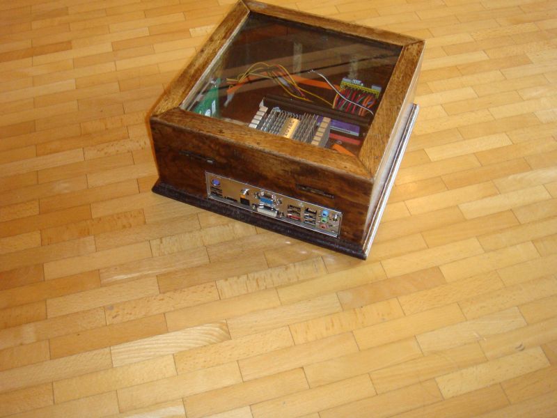

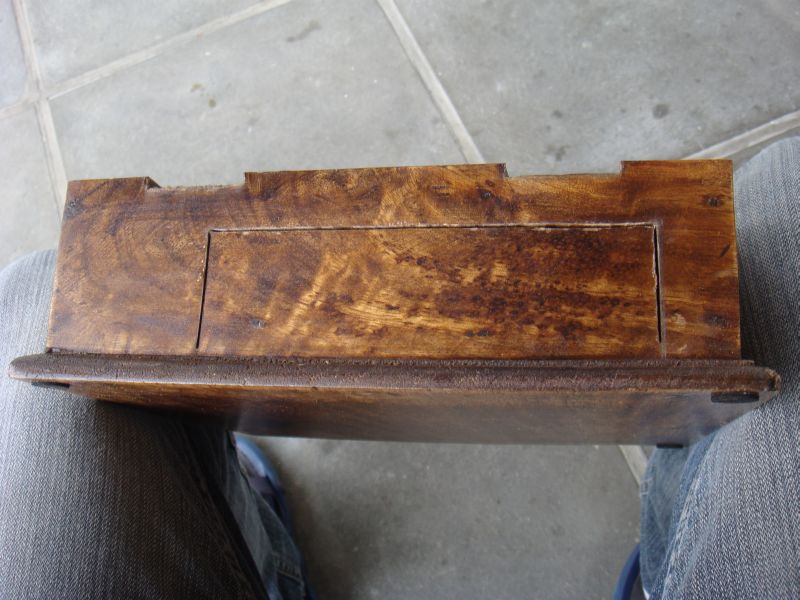

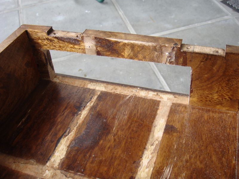

Der Ausschnitt für die Blende an der Hinterseite:

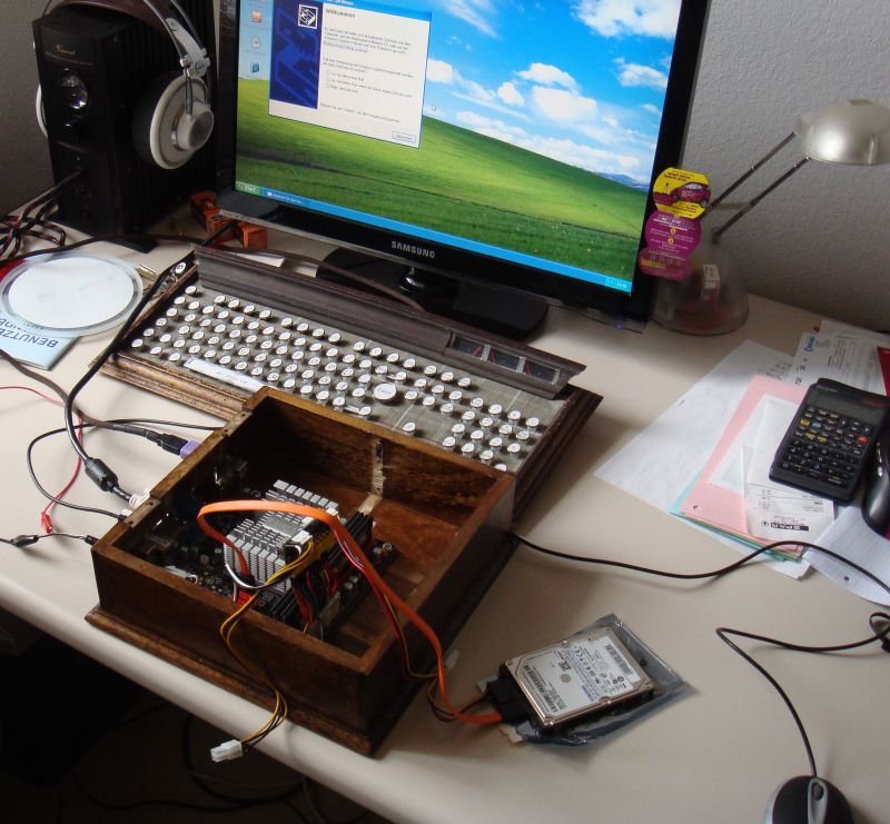

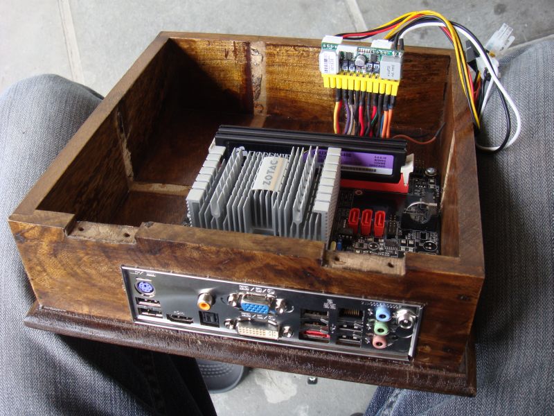

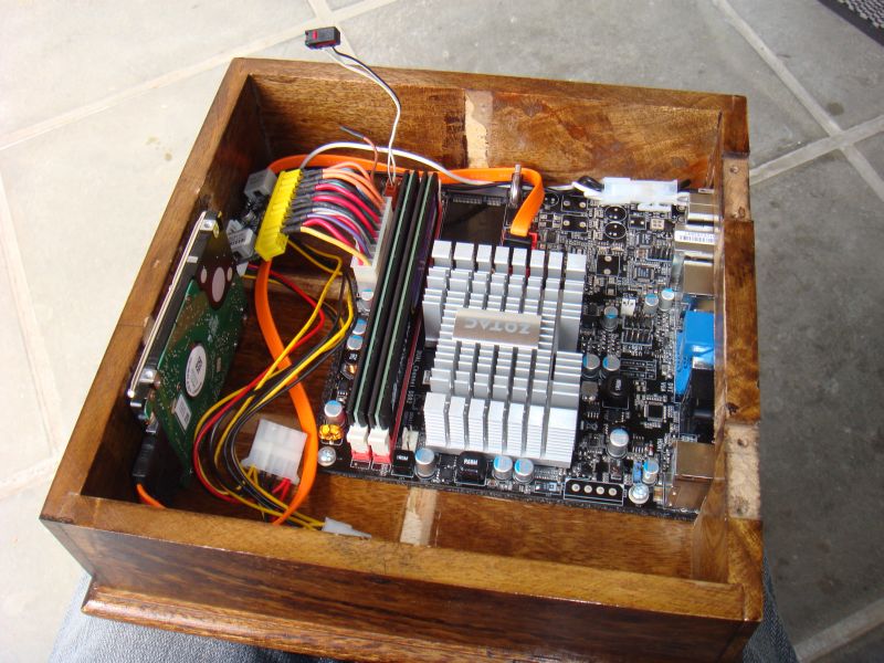

Eingebautes Mainboard:

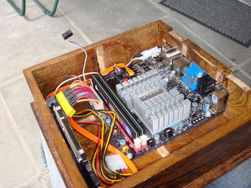

erster Testlauf:

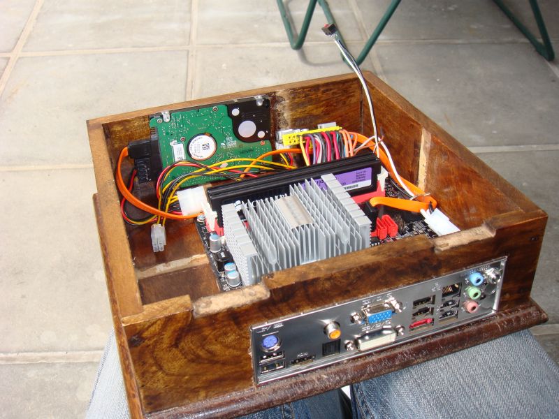

Die 2,5" Festplatte wird mit Klettband gut entkoppelt im Gehäuse gehalten (Danke Modellbau )
Für den Ein/Ausschalter hab ich mich vorerst bei einer alten Computermaus bedient - funktioniert tadellos..

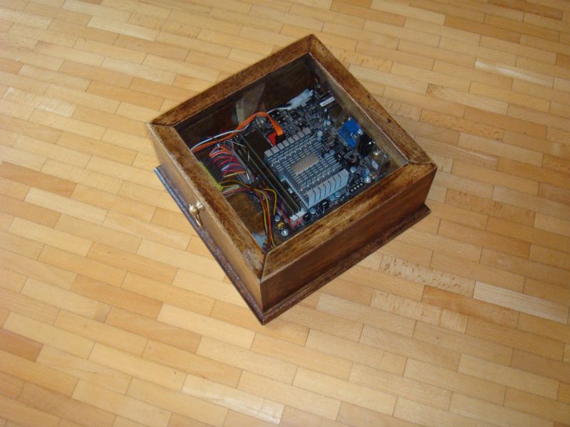

Online gehen über den Fernseher:
Der derzeitige Stand der Dinge:

schaut gut aus. nur die durchsicht finde ich persönlich nicht ganz passend. eventuell einen ausrangierten plattenspieler (nur den teller mit arm) einpassen. klappbar. wie schauts mit der wärmeentwicklung aus? sind ja nicht so ganz viele löcher drinnen wo die warme abluft raus kann.
für mich wär das nichts. warum? technik muß sichtbar sein . bis auf die kabel. |
mad max Globaler Moderator
Verfasst am: 01.07.2009, 19:08 • Titel: |
Dankeschön - ist halt nur der Stand der Dinge; so möcht ichs eh nicht lassen. Die Wärmeentwicklung ist der nächste Punkt um den ich mich kümmern muss, dann gehts ans Innenleben (bzw. die Vortäuschung eines solchen) Aber die Idee mit dem Plattenspieler ist gut - mir sind bis jetzt nur Zigarren, Schmetterlings- oder Münzsammlung eingefallen  _________________ If my calculations are correct, when this baby hits eighty-eight miles per hour, you're gonna see some serious shit. Doc Brown |

Sieht gut aus, habe auch vor mir noch so einen Media PC zu bauen. Ich glaube das schwierigste wird es sein, den PC leise und trotzdem stabil zu kriegen.

Zum Thema "Kühlung": Auf der Rückseite würde sich links neben dem Ausschnitt doch noch wunderbar ein Lüfter einbauen lassen oder? Wenn du genug Bodenfreiheit hast, müsste man die Luft auch von unten ansaugen könne oder? Dir wird schon was einfallen .
