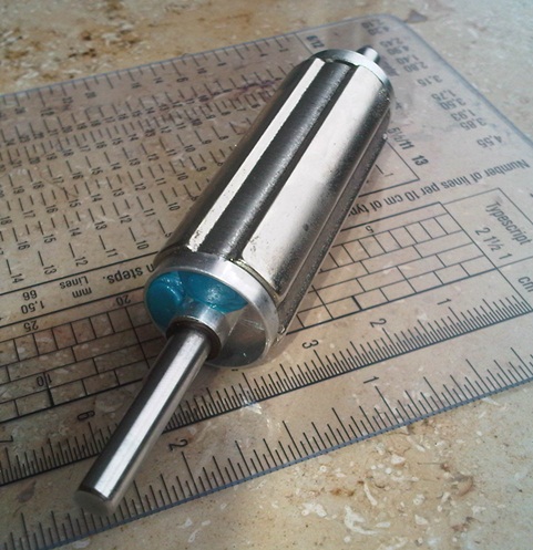

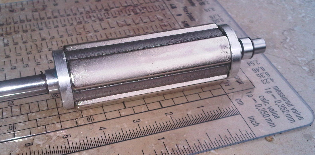

    Die Verarbeitung ist gut, der Rotor deutlich länger (ca 45mm) als im Leopard, und vermutlich per Schwalbenschwanz-Passung auf derAchse befestigt:

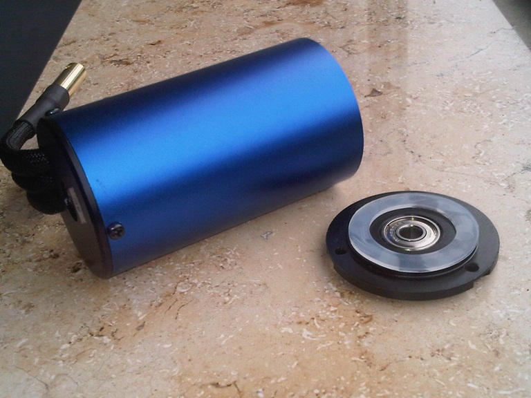

    Ein Blick auf den Motor, gut finde ich die Silikonabdeckung der Schraubenlöcher, so kommt wohl kein Schmutz rein:

    Zum Vergleich: Ein Leopard ist mittlerweile für ca. € 90,-- zu haben, allerdings nicht mit 1800kv, und mit einem kürzeren Rotor mit einer etwas lieblos gemachten Armierung. Ich bin mal gespannt, wie sich der lange Rotor schlägt, das Rastmoment ist recht hoch.

    Dein "Fundstück" sieht gut aus! 45mm Rotorlänge gibt's sonst erst in der 80er Klasse, und durch die Rotorkonstruktion (wenn sie hält...) könnte dank fehlender Armierung der Luftspalt zwischen Stator und Magneten reduziert werden, was vielleicht dein starkes Rastmoment erklärt.

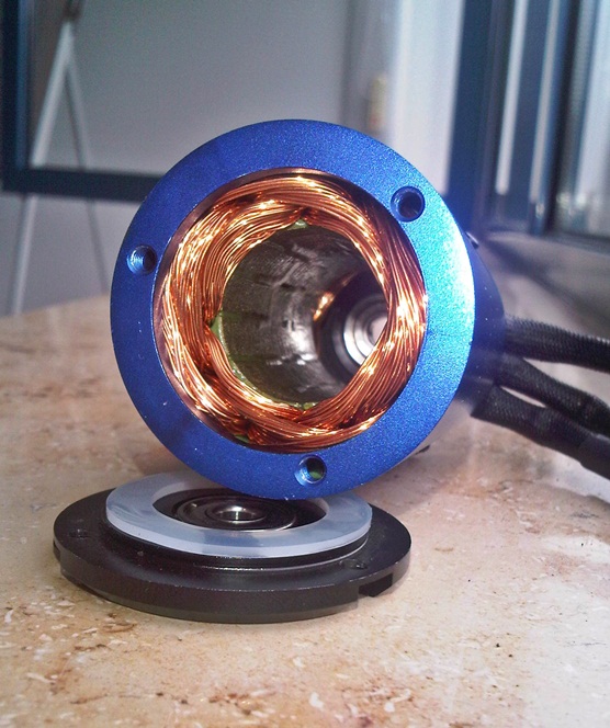

    Die Statorwicklung sieht sauber ausgeführt, wenn auch nicht übermäßig dicht gepackt aus.
