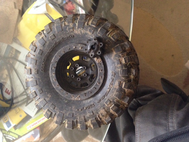

    mal wieder ne frage eines ahnungslosen... was tun wenn alle fünf min die plastikmitnehmer in den felgen abkacken? gehe nicht zärtlich um mit dem wraith beim fahren... liegt das am plastik? oder sollte man die muttern alle paar min kontrollieren??

    Die Mitnehmer oder die Felge?
    Wenn Mitnehmer: Aluteile nehmen, die halten mehr aus, ich nehme an du drehst den Querstift da rein...
    Wenn Felge: Mutter neu, mit Nylon, ordentlich festmachen.
    Eigentlich sollte die Sache sich nicht losdrehen. Zur Not leicht Schraubenkleber drauf.

    der mitnehmer... wo kriege ich welche aus alu die gleich gross sind und mit der original felge zusammenpassen in deutschland?

    Ach wenn das hier schon etwas älter ist hab ich eine Antwort darauf.
    Es gibt von Vanquish SWL Hubs die passen mit den IFS Felgen von Axial und mit dem Mitnehmer von axial zusammen. Nicht ganz günstig aber aus Alu und haltbar.
    Ansonsten gibt es verbesserte von axial (habe ich für meinen Yeti bekommen)
    Axial Artikelnummer ist AX31047 IFD
