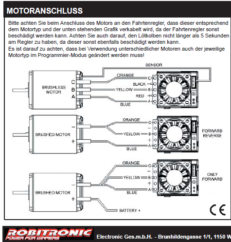

Verfasst am: 30.08.2016, 21:45 • Titel: |
Das wäre ja schön. Allerdings verwirrt mich da die Anleitung etwas.

Verfasst am: 31.08.2016, 02:54 • Titel: |
das in der mitte musst du nehmen _________________ Akzeptiere oder verändere!

Verfasst am: 31.08.2016, 04:25 • Titel: |
Ok, und was bedeuten die 3 Kabel orange - gelb - blau ?
Der Axial Motor hat ein rotes und ein schwarzes Kabel. |

Verfasst am: 31.08.2016, 12:29 • Titel: |
moin.
das rote kabel ist plus und das schwarze ist minus.
müsste auch am motor gekennzeichnet sein.
und dann laut plan anschließen.
blau (a) an plus / gelb (b) und orange (c) an minus. _________________ Akzeptiere oder verändere!
