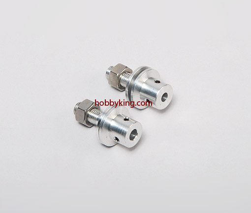

    Prop adapter w/ Steel Nut 5/16x24-M6mm shaft (Grub Screw Type)

    achso, dein wellenadapter, das ist um ne 5mm welle reinzustecken und dann haste vorne ein M6 gewinde, also nicht das was du brauchst...
