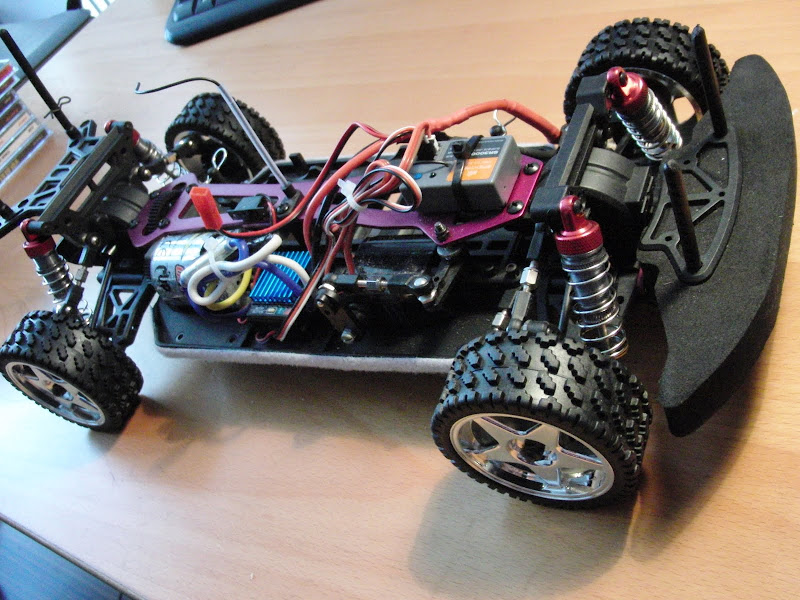

    So, hat jetzt doch ein bisserl länger gedauert als ursprünglich geplant, aber jetzt ist mein Reely-Rallye-Umbau endlich fertig. Und das Ergebnis will ich euch natürlich nicht vorenthalten:
    Hier das eh schon aus einigen Threads allseits bekannte Chassis.
    Hab mich vorläufig mal doch für etwas längere Dämpfer (70mm) entschieden. Mit den bekannten Modifikationen und den Rallye-Reifen vom C hab ich jetzt ca. 3 cm Bodenfreiheit. Sollte reichen....
    Die "Klettleiste" auf der Seite dient dazu, ein kleines "Überzieherli" zu fixieren, um den ärgsten Schmutz draußen zu halten und aber trotzdem noch eine halbwegs funktionierende Belüftung zu gewährleisten.
    Als Karo hab ich mir von HPI die Ford Focus WRC Karo gegönnt. War nicht einfach zu bekommen, allerdings gefällt mir der Focus immer schon gut.
    Und sie ist 200mm breit, was ja einen Einsatz auf dem Reely-Chassis gottseidank erleichtert.
    Alles angesprüht, beklebt und noch Lichteinsätze gebastelt. Sieht jetzt, glaub ich, ganz gut aus... Wink

    Schöner Umbau! Wenn da jetzt noch die Bürstentechnik verschwindet würde ich den sofot nehmen.
    Karo passt super mit den breiten Kotflügeln.

    Jaja, die Bürstentechnik. Die is jetzt halt mal drin, weil sie ganz einfach da war. Wenn's mir zu langweilig wird, kommt was Bürstenloses. Aber primäres Umbauziel war eben, das ganze günstig zu halten... Wink
