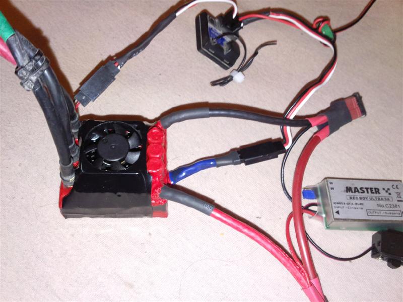

    @acid:
    vergiesse Deinen Regler, sofern Du wieder mal einen hast, in Harz oder verpass ihm eine PlastiDip-Kur, dann kannst auch bei Regen fahren!
    Sieht dann ungefähr so aus:
    LG
