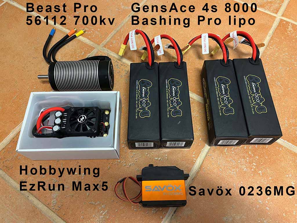

    Die Elektrokomponenten

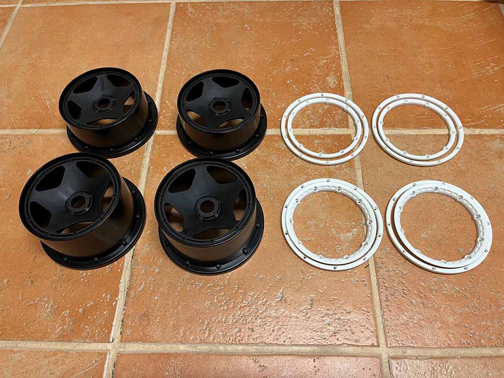

    Ein Einblick in den Bausatz - Die Felgen

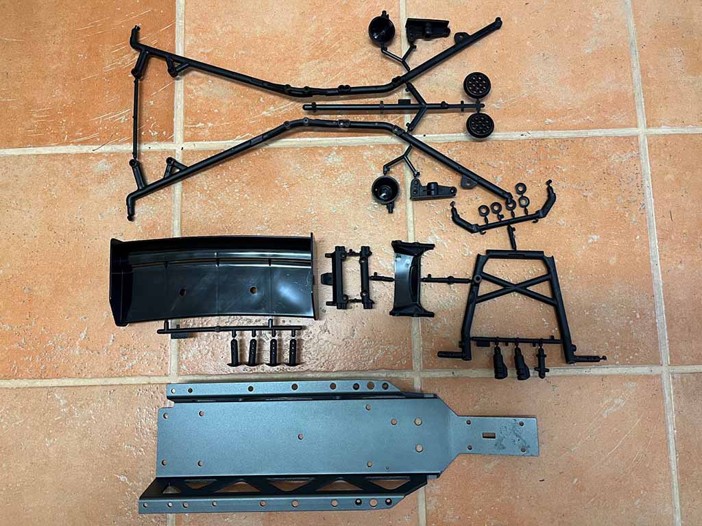

    Chassis und Überrollbügel sowie Heckflügel

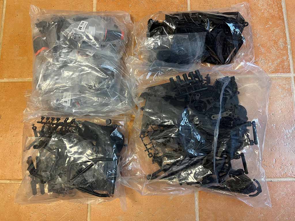

    Viele Pastik- und Metalllteilebeutel

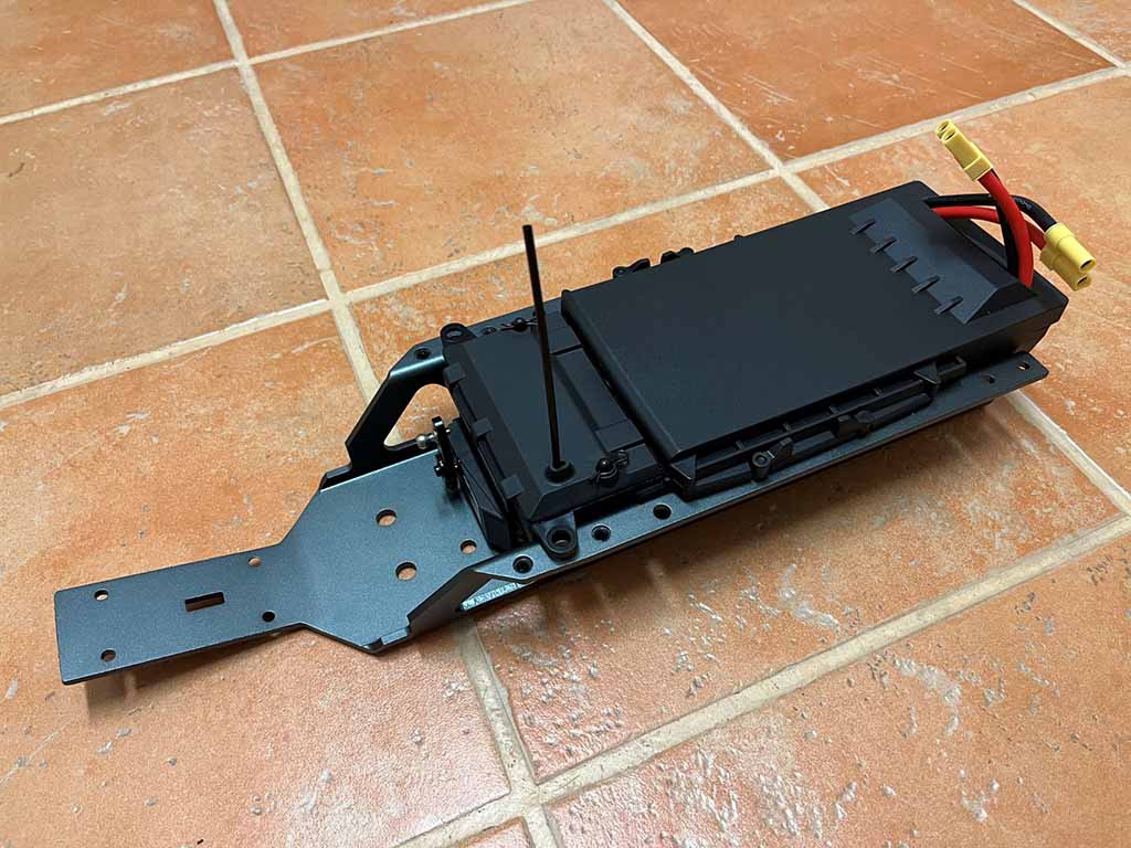

    Noch bevor der Aufbau begann, der wichtige Check ob die Akkus auch in das Akkufach passen:

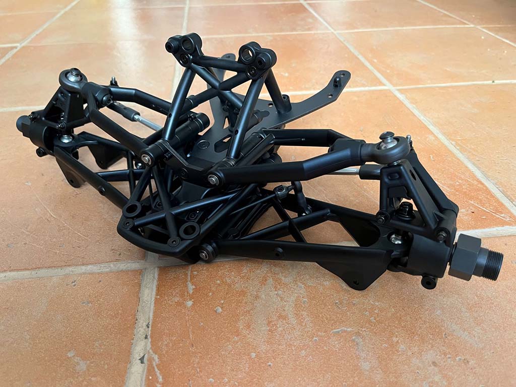

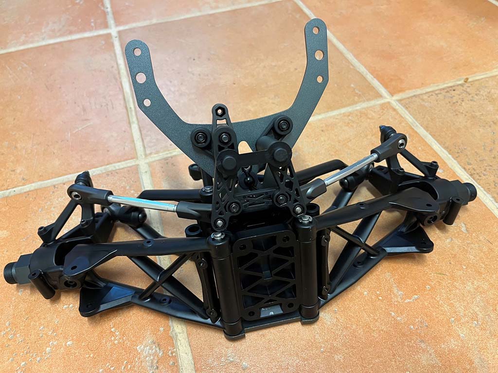

    Der Aufbau beginnt mit der Vorderachse und geht zügig ohne Unklarheiten voran.
    Hier fix fertig mit Stabi

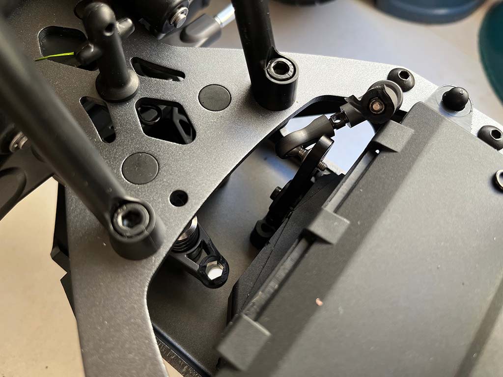

    Weiter geht es mit dem Einbau des Servos, welches an das kombinierte Empfänger-/Akkufachgeschraubt wird
    Das verbaute Savöx 0236MG entspricht 1:1 den Dimensionen des angedachten Großmodellservos, daher gibt es hier keine Überraschungen. Ich habe lediglich einen anderen Alu Servoarm verbaut, da der Abtrieb mit 15t nicht dem HPI original entspricht. Sonst gäbe es im Bausatz aber auch noch Plastikhörner.

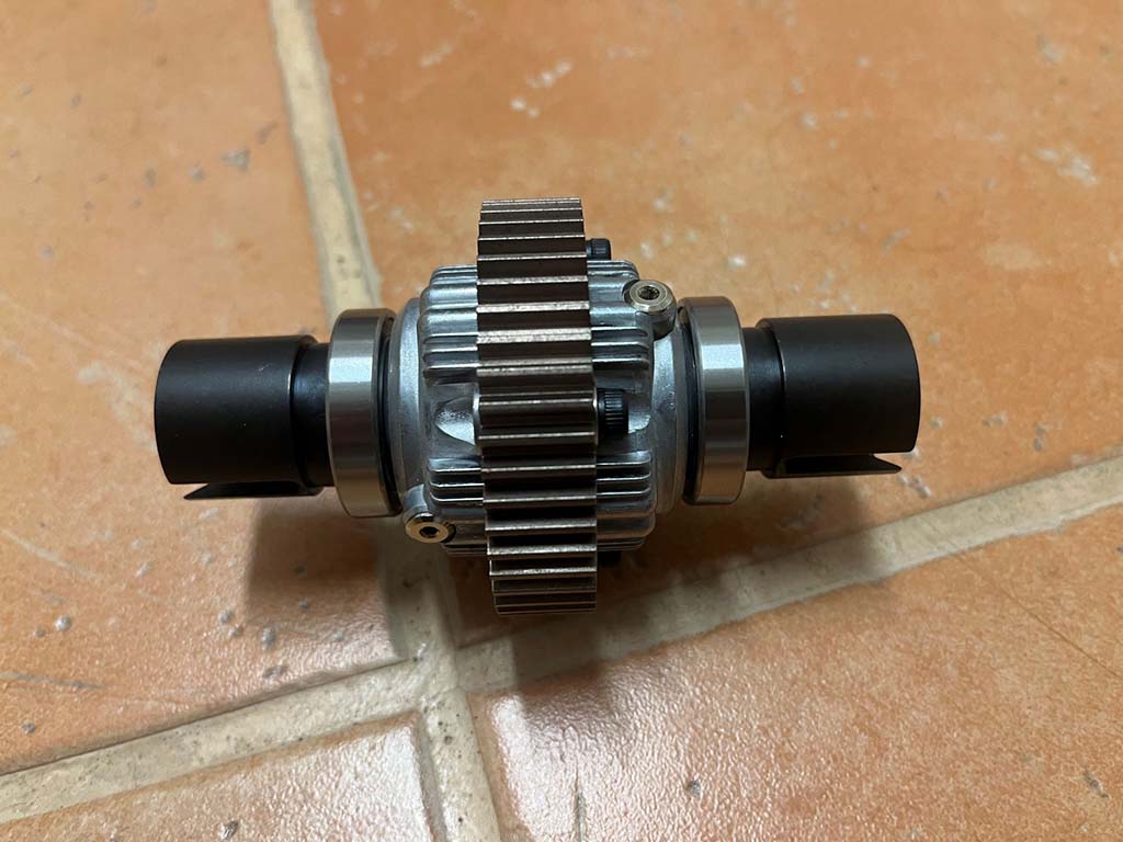

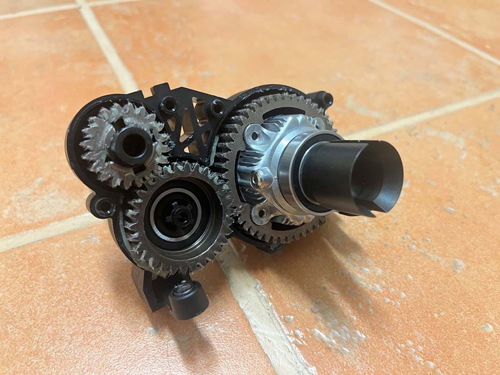

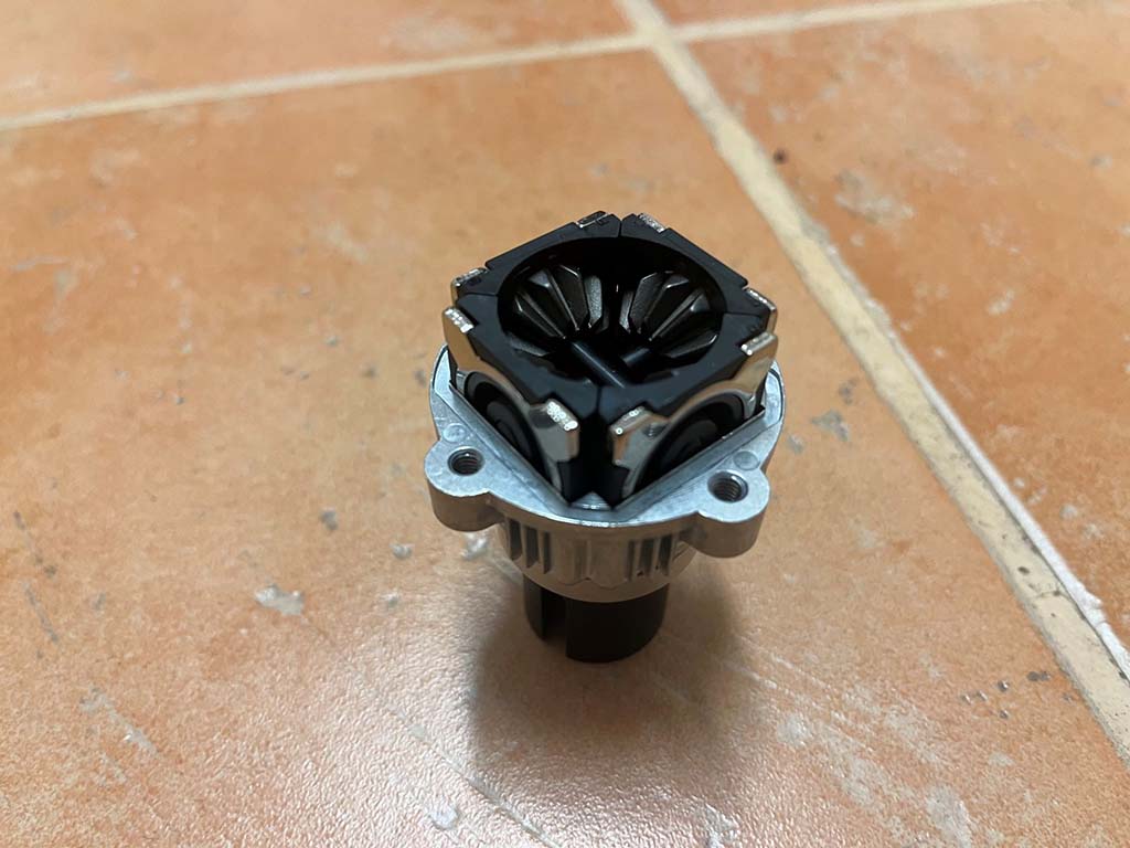

    Weiter geht es mit einem der Highlights: dem "Monster"-Diff
    Und hier das fertige Teil
    Der Diffabtrieb wird innen gelagert und außen sitzt ein fettes Lager für das DIff. Gewicht etwa 450gr.
    Nächster Schritt ist der Zusammenbau des Getriebes
    Hier wird in einem 2ten Schritt (nach Ritzel/Hauptzahnrad die Eingangsdrehzahl um den Faktor 2,4 reduziert. Einziger Schönheitsfehler in meinen Augen: Die Getriebeeingangswelle auf dem das obere linke Zahnrad sitzt ist 2 fach gelagert, aber zwischen Welle und Lager ist "erschreckend" viel Spiel. Ich fasse hier gerade nach ob das so geplant war oder ob meine Getriebewelle zu sehr abgedreht wurde.

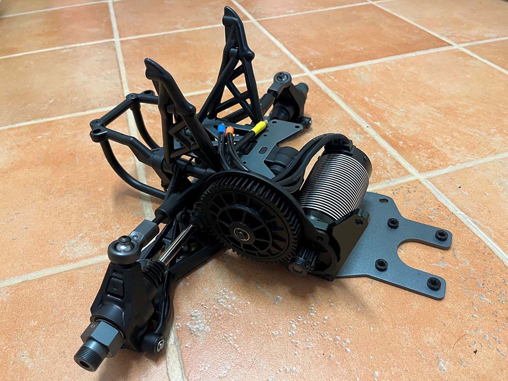

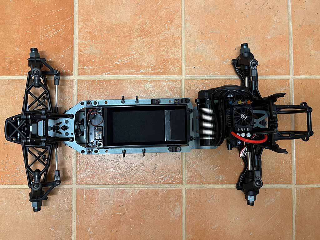

    Danach geht es weiter mit dem Aufbau der Hinterachse
    Schön fette mit Achsmanschetten geschützte Antriebsknochen leiten die Kraft vom Diff weiter. Der Motor ist hier schon verbaut und das verbaute original beim Bausatz beigelegte 14er Ritzel greift in ein durch Gummipuffer gedämpftes 57er Plastikhauptzanhrad ein (Gesamtübersetzung: 1:9,77). Nach Aufsetzen des HZ merkt man auch hier nach der 3ten Lagerung der Getriebewelle noch ein unschönes Spiel zwischen Welle und Lager.
    Krönender Abschluß ist hier der Regler:
    BeitragVerfasst am: 30.12.2022, 17:52 •   Titel:

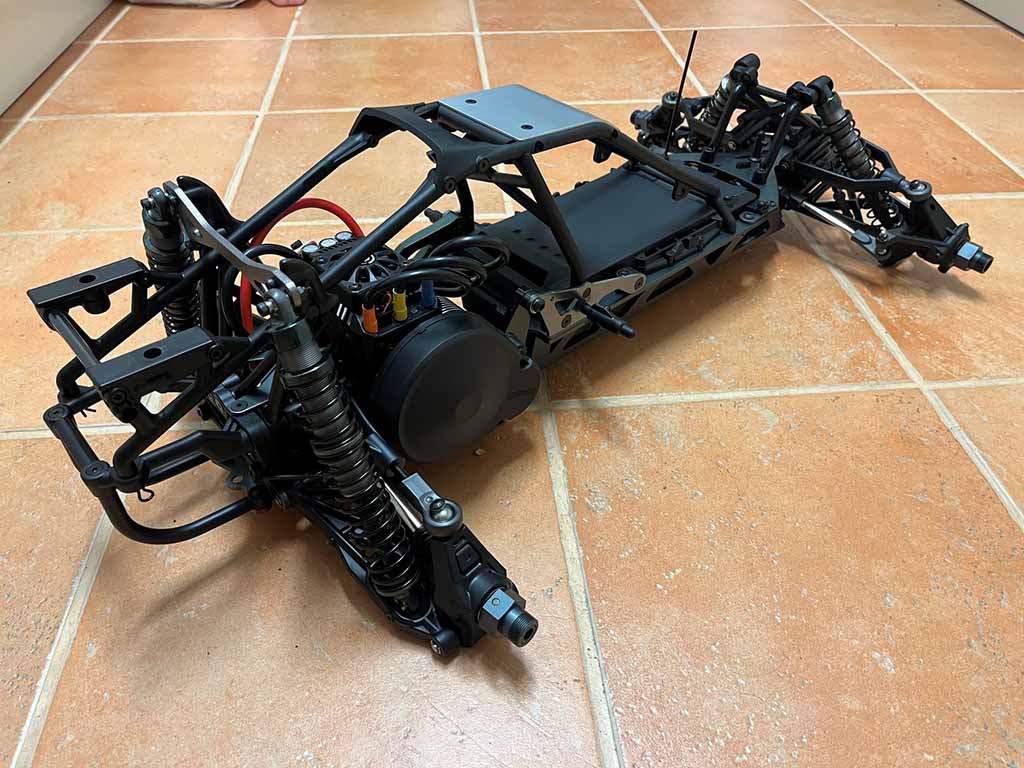

    Danach werden die 3 Kompnenten miteinander verschraubt

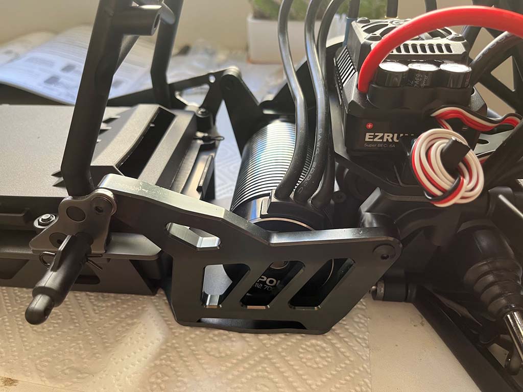

    Ab hier wird einem dann die Dimension des Baja langsam klar
    Fette Verstrebungen sorgen für Festigkeit zwischen Hinterachse und Chassis. Hier kommen dann auch M6 Schrauben zum Einsatz.

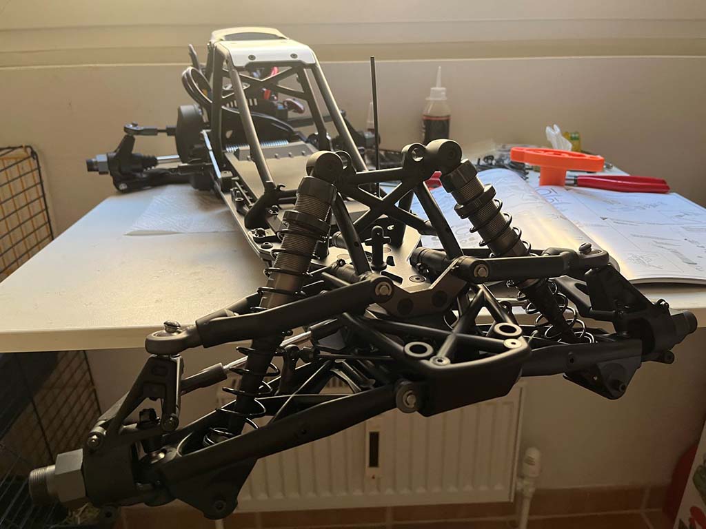

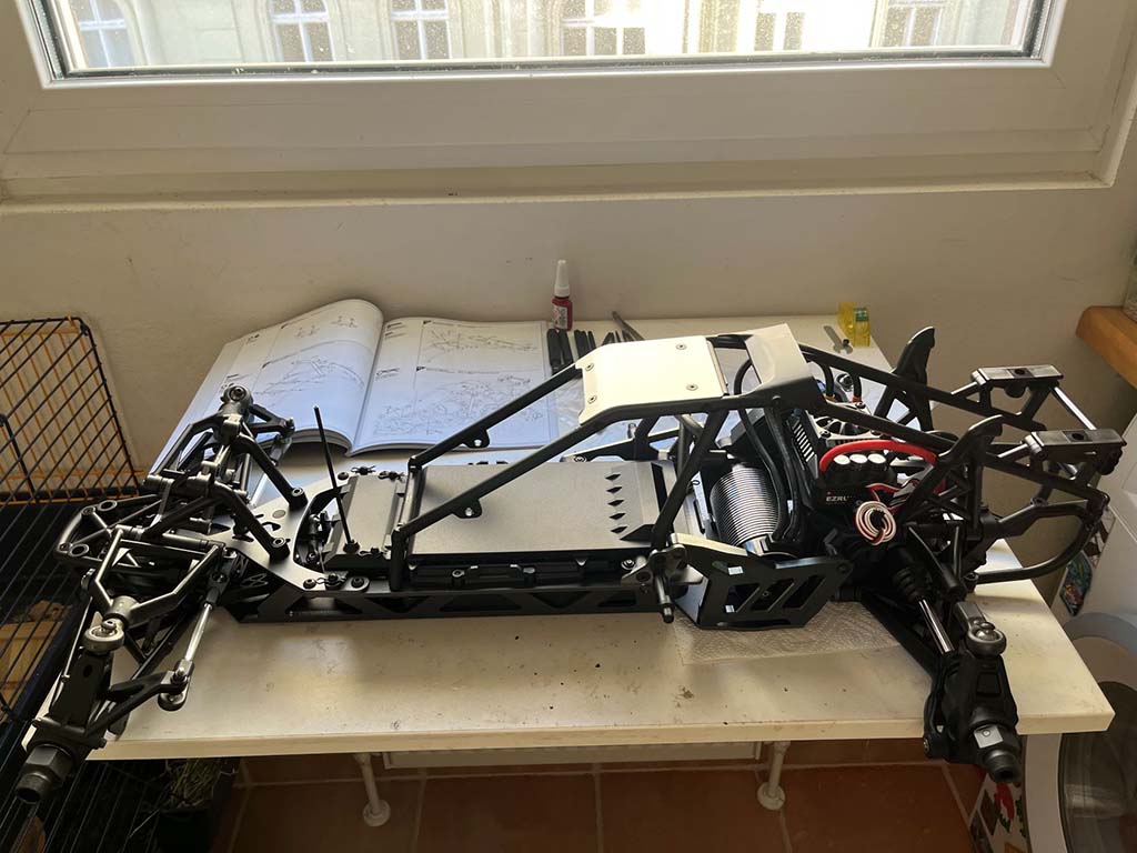

    Weiter ging es dann mit dem Überrollkäfig,
    den vorderen mächtigen Dämpfern

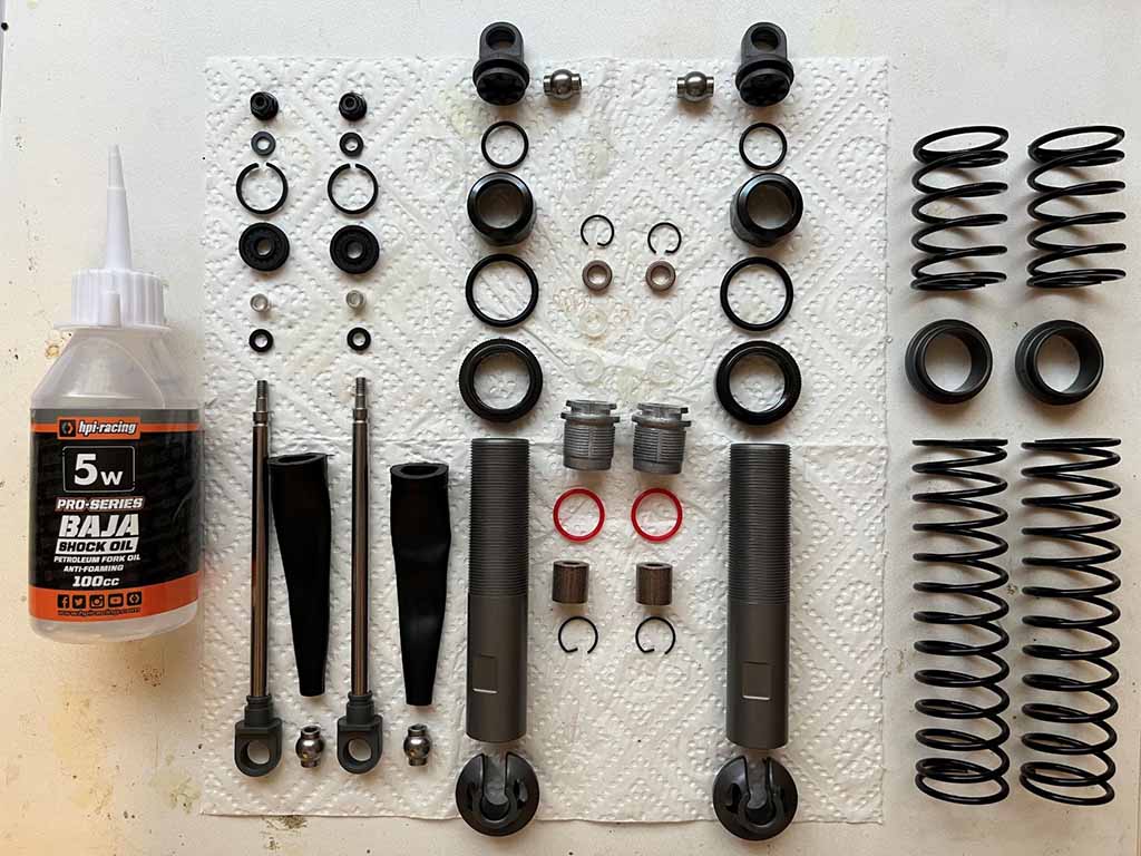

    Hier mal die Komponenten der hinteren Dämpfer
    Es sorgt eine weichere lange Feder für ein sanftes schnelles Ansprechen und eine kürzere härtere Feder für das einfangen des Chassis bei starker Kompression.

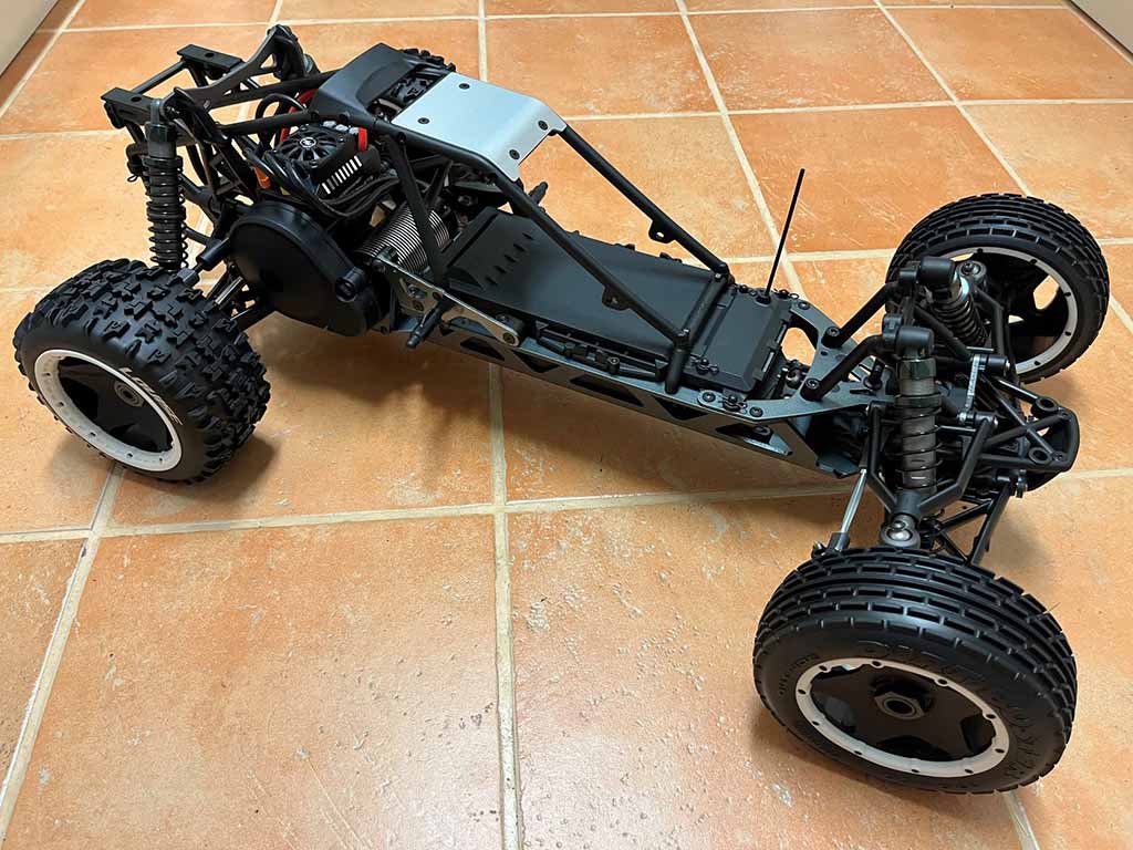

    Und fertig aufgebaut und verbaut
    Danach wurden die Reifen auf die Felgen verschraubt
    Ich bin hier von den Original Dirt Buster Hinterreifen abgewichen und habe gleich Louise B-Pioneer verbaut.

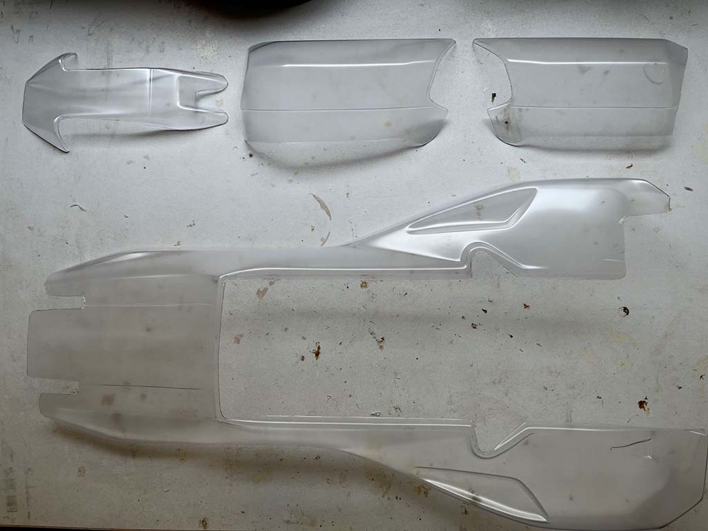

    Blieb noch das ungeliebte Karobeschneiden über
    Das Lackieren

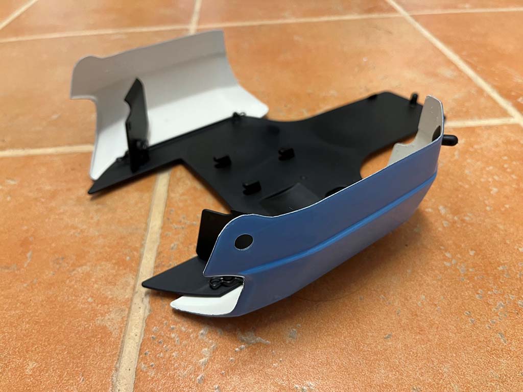

    Und das Anpassen
    Das Teil wird als Schutz des hinteren Chassis unten eingehackt und mit einer Klammer hinten an das Chassis fixiert.

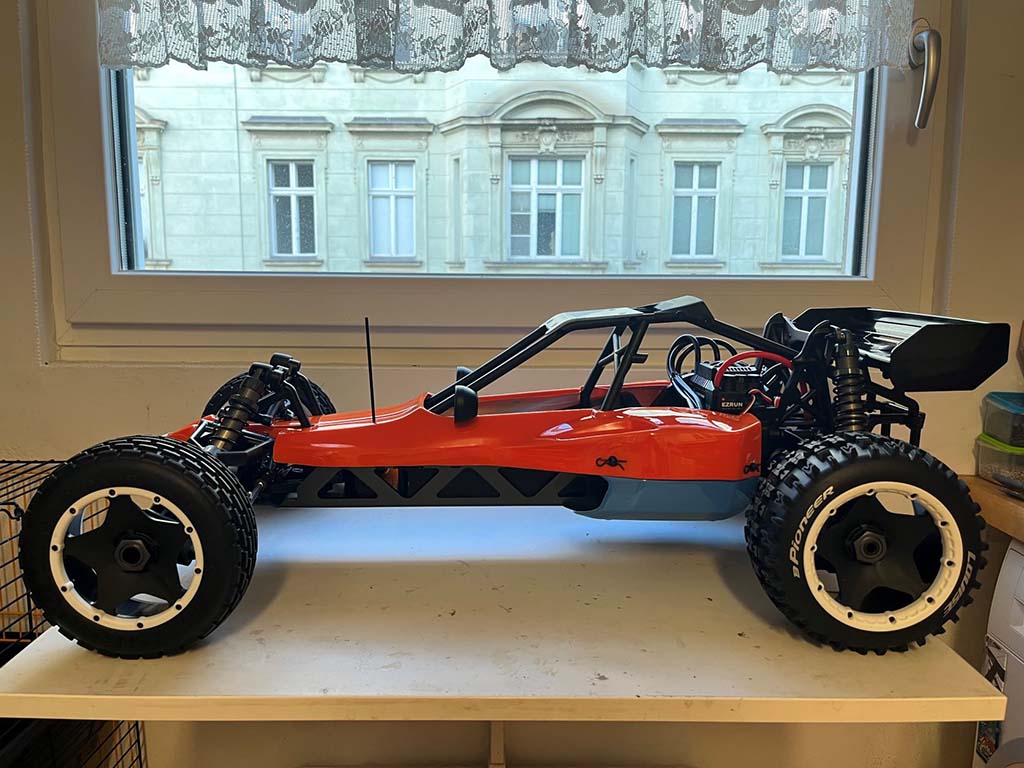

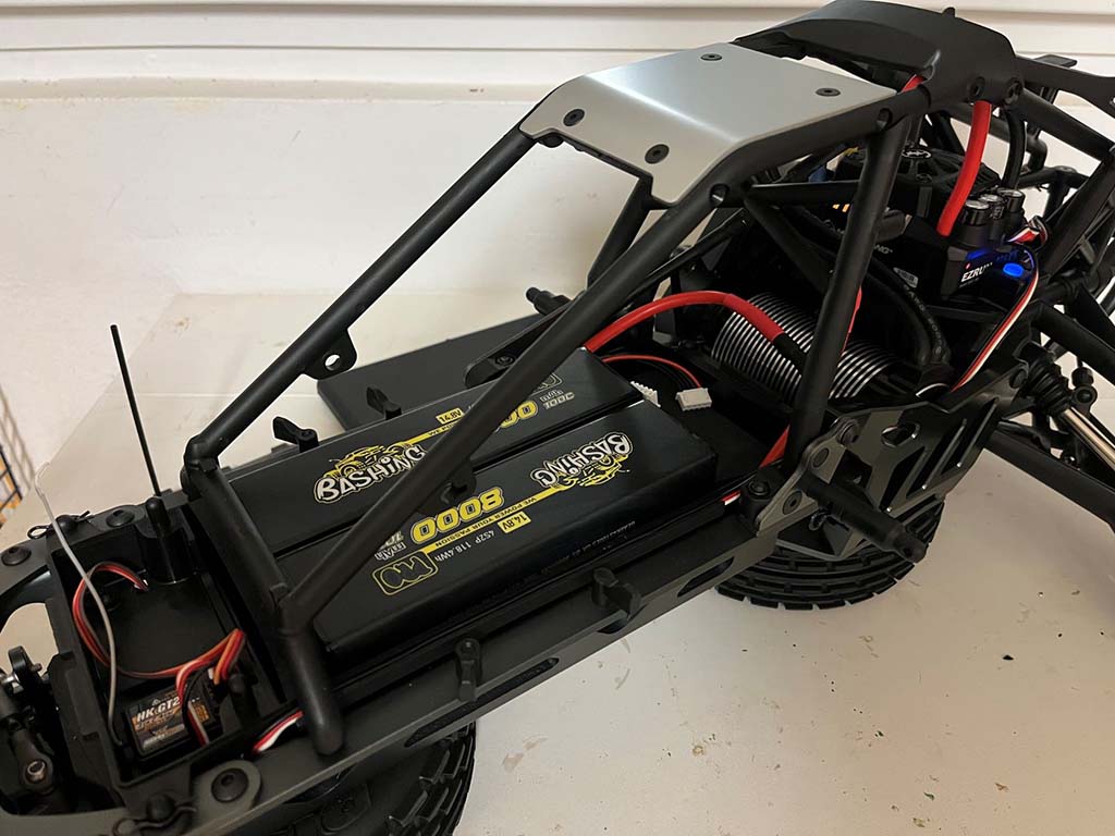

    Dazwischen wurden noch die 5,5mm Goldis auf die Akkus und den Regler gelötet (Probefitting im Chassis)
    Somit war der Baja mal Einsatzbereit
    Und von der anderen Seite

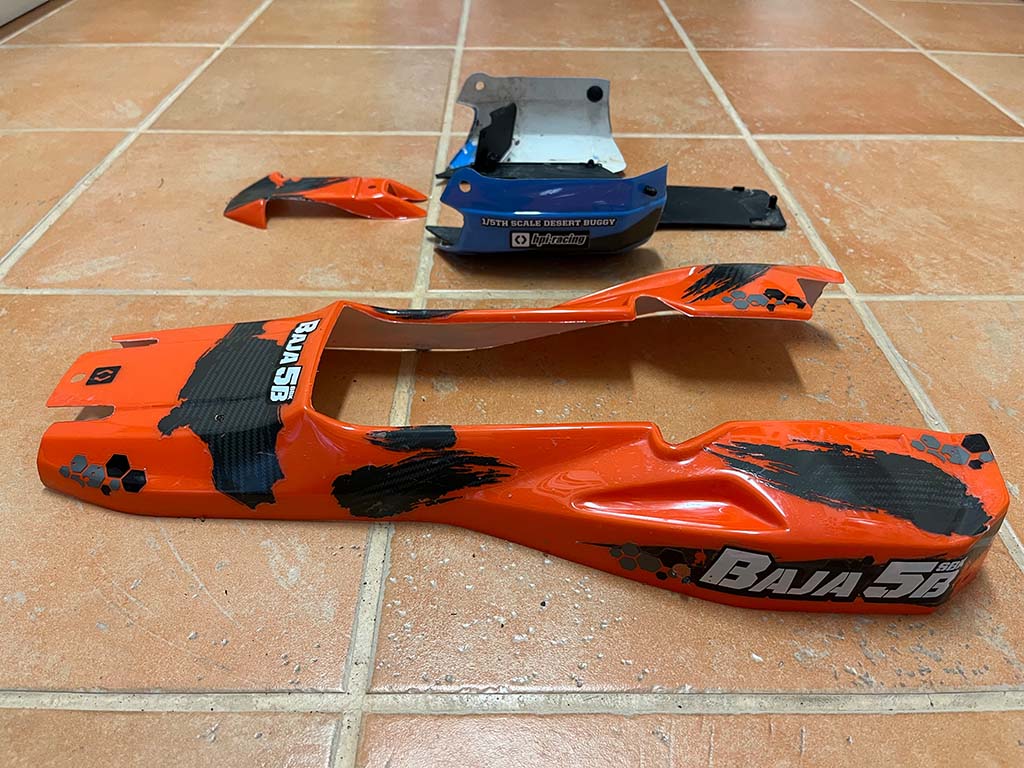

    Die erste Fahrt musste nach 1,5 Minuten beendet werden. Nach überrollen von gestutzen Heckstümpfen gab der Servosaverarm nach und brach. Im Video unten nach ca. 1min zu sehen.
    Glücklicherweise enthielt der Bausatz ein 2tes Teil und so konnte am selben Tag die Fahrt fortgesetzt werden. Diesmal ohne Unterbrechungen 2 volle Akkusätze lang.

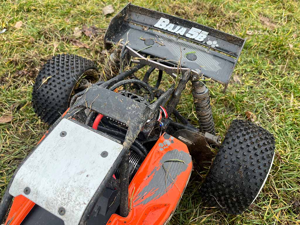

    Wiese/Erde/Blätter sammelte der Baja va. in den unteren Seitenteilen.

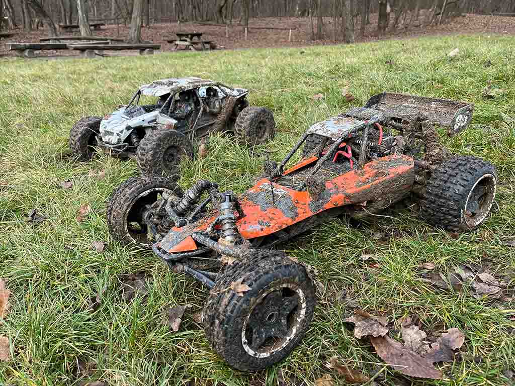

    Mein Sohn bestand auch auf ein Fahrzeug und so wurde auch der Fireteam miteingepackt
    Passen beide von der Statur (Reifenhöhe, Breite und Höhe) gut zusammen. Nur die Länge unterscheidet beide dann doch deutlich ... sowie der Allradantrieb vom Arrma.
    Auf meiner Lieblingswiese war es richtig feucht und teils gatschig. Entsprechend sahen beide Fahrzeuge nachher aus.
    Wir sind beide relativ ruhig gefahren (und sind nicht zamgekracht) und beide Fahrzeuge waren nahezu zur selben Zeit leer ... wir sind gut 20-30min gefahren.
    Nach einer groben Reinigungsaktion sind wir dann noch zur anderen Wiese von letztens gefahren. Da hat mein Sohn wieder den Fireteam geschnappt und hatte schon so viel vertrauen gefasst, dass er schon sehr zügig bis Vollgas fuhr. Ich war erstaunt wie gut er den Fireteam im Griff hatte. Also wieder Baja gefahren. Macht Laune mit 2WD. Rumreissen, Heck kommen lassen, evtl Gegenlenken und Gas geben. Klappt schon recht gut. Während der Motor im Fireteam "kochte" (geschlossene Karo und Lüfter ausgefallen) ... war der Motor im Baja völlig entspannt, obwohl ich ihn etwas mehr gefordert habe.

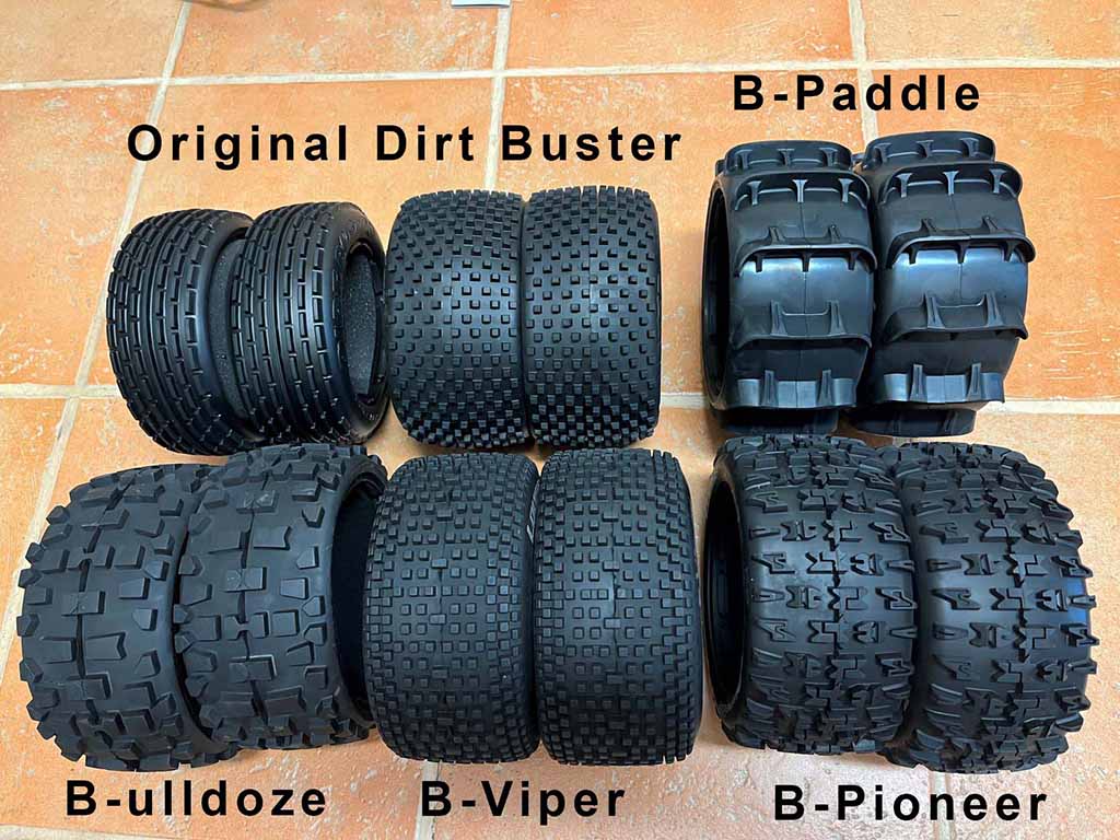

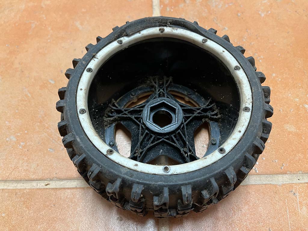

    Nachdem dazwischen auch die weiteren Felgensets angekommen sind, konnte ich die zusätzlichen Reifensets zusammenschrauben.
    Bei -1°C und leider noch feuchter und gatschiger, aber dafür weitläufigeren flachen Wiese konnten wir mal die Reifen durchtesten. Das A und O beim 2WD sind die richtigen Heckreifen je nach Untergrund. Dazu sind wir hintereinander die 4 Reifensets gefahren:
    Hier die Impressionen dazu:
    https://youtu.be/SYzhsKY4N0o
    Ich habe die Reifen im Video nach meiner Präferenz gereiht. Fokus dabei lag auf guter Seitenführung und Heckkontrolle. Und dabei stachen auf dem Boden eindeutig die original Dirt Buster Block Reifen raus. Sie haben die weichste Gummischung und krallen sich am besten in den feuchten Boden. Als mein Sohn im Kreis fuhr und dabei die Geschwindigkeit graduell erhöhte folgte das Heck immer brav und ich konnte beobachten wie der Baja immer mehr über die Vorderachse schob. Drifts sind nur mit zu viel Gas geben einzuleiten und sind auch schnell wieder einzufangen.
    Danach folgte der Favorit meines Sohnes, die Louise B-ulldoze. Weniger Seitengrip. Mehr driften (das taugt ihm) ... aber doch recht brauchbar zu kontrollieren.
    Danach folgten für mich die Louise B-Pioneer und dann die B-Viper. Mein Sohn sah es umgekehrt.
    Schön eingesaut nach unseren Reifentests

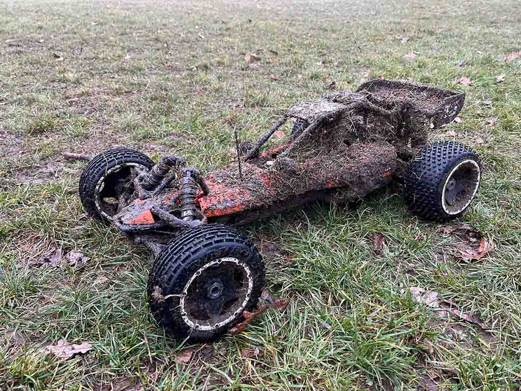

    Weniger Spaß machte das Reinigen des Bajas nach der Fahrt. Hier zeigt sich noch Optimierungspotenzial: Mudguards für die hinteren Querlenker sind angesagt (um die Antriebsknochen wickelt sich Wiese und Erde und in den Querlenken drum herum ditto). Auch ein "Fenster"einsatz aus Lexan oä zwischen den Überrollbügeln wäre sinnvoll sowie Lexanplatten entlang des freien Chassis bis rauf zur Karo. Kleinigkeiten die schnell "gezimmert" sind.

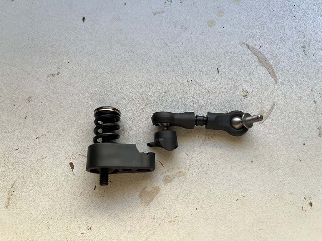

    Nach der letzen und diesen 2 Fahrten ist mir ein etwas lockerer Servoarm aufgefallen. Beobachte ich weiter. Ist wieder angezogen und mit Schraubenkleber versehen. Sonst wird die Schraube getauscht. HZ und Ritzel habe ich mir kurz angesehen. Nix abnormes festgestellt. Die unteren Lexan Seitenteile der Karo sind recht stark exponiert (fressen viel Erde/Wiese). Ein Riss ist mir aufgefallen bzw ein Teil ist an der Kante leicht verbogen gewesen.

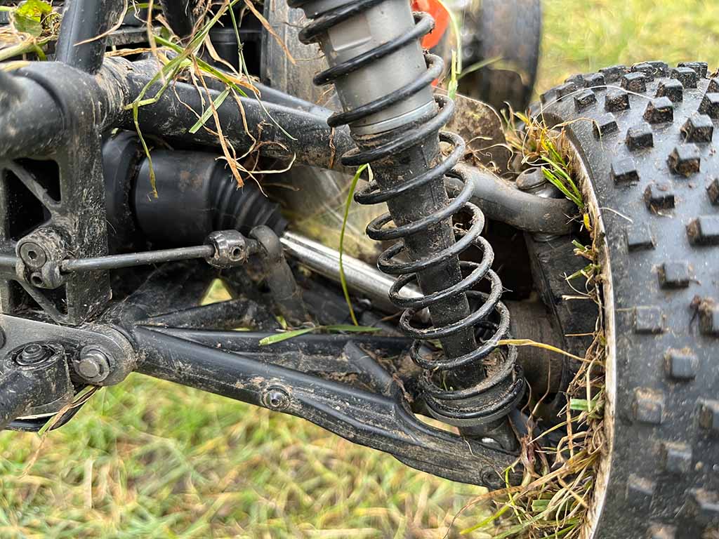

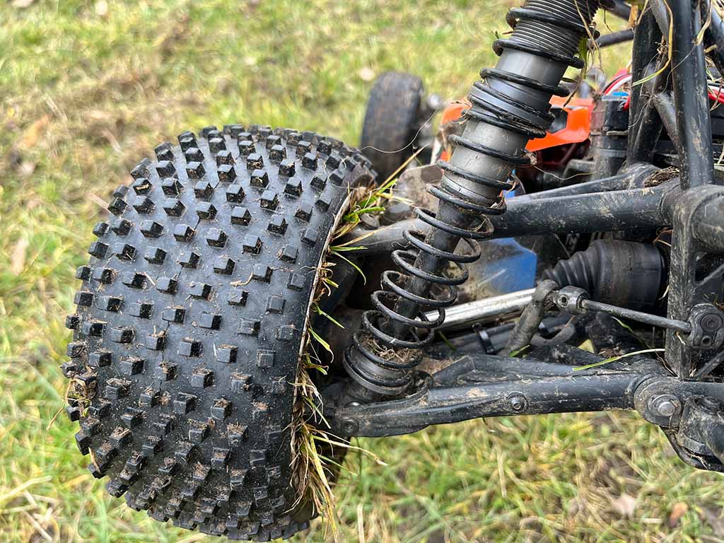

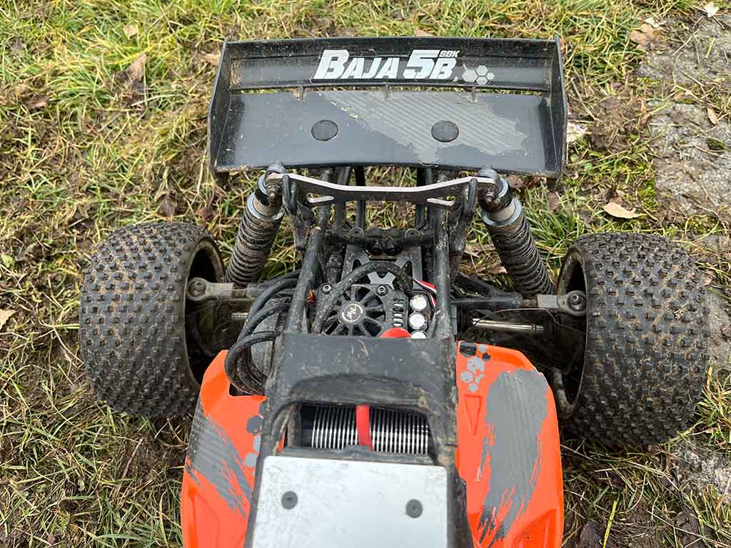

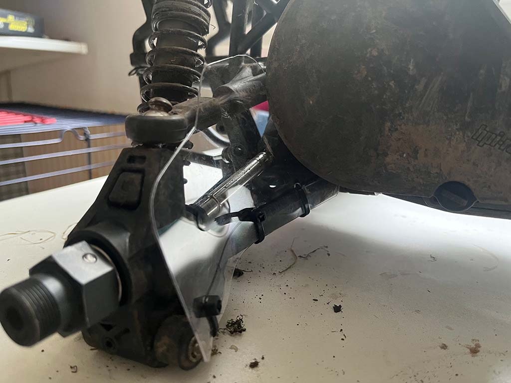

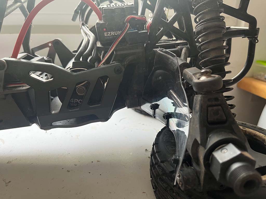

    Um die Achsmanschetten zu schützen und das Säubern des Buggys zu Beschleunigen, habe ich heut morgen für die hinteren Querlenker schnell aus Lexan "mud guards" gezimmert. Ganz klassisch eine Papierschablone so lange angepasst bis alles bei max Einfeder- und Ausfederweg passte. Dann auf Lexan übertragen, beschnitten und ganz simpel mit drei Kabelbindern an den hinteren unteren Querlenkern fixiert.
    Recht eng zwischen oberem Querlenker und Hauptzahnradabdeckung
    Bestandsaufnahme vor der Fahrt
    Der Boden war noch leicht feucht. Grip mit den Dirt Buster Blockreifen hinten sehr gut.
    https://youtu.be/Jh63O5xiAwY
    Ich werde langsam etwas übermütig und habe den Baja 2-3x gewürfelt (1x im Video am Ende zu sehen). Mein Sohn ebenfalls. Der hintere Seitengrip ist in manchen Situationen mit Vorsicht zu geniessen. Speziell wenn das Heck wieder nach einem Sprung/Welle einhakt. Bis auf ein leicht ausgerissenes Karoloch, einem verlorenem Karosplint und einem (nun schon zum 2ten Mal) gebrochenem Antennenröhrchen ist nichts passiert.
    Das Schöne ... Die Mud Guards erfüllen prima ihren Zweck
    Viel Wiese und Erde in den Reifen, aber die Welle + Manschetten bleiben unversehrt
    Auf beiden Seiten
    Sonst wickelten sich zig Grashalme mit feuchter Erde um die Antriebsknochen und es steckte hartnäckig Dreck zwischen Knochen und Querlenker. War teils sehr schwer zu entfernen, da ordentlich reingepresst.
    Nach 2 Akkusätzen waren die Aufhängungspunkte im Lexan auch nicht eingerissen, so wie ich es sonst nach einiger Zeit erlebt habe. Mal schauen wie lange das so bleibt. Sonst kommt anderes Material zum Einsatz.
