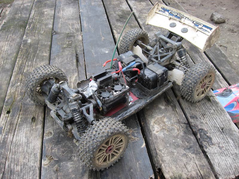

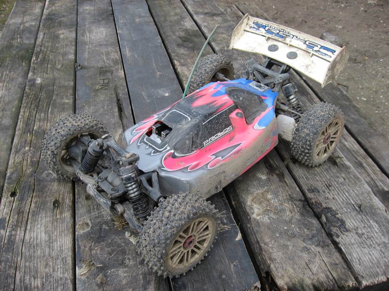

    Ich möchte hier den Werdegang des Robitronic Protos Brushless Buggy festhalten. Nach kurzem Test der klassischen Buggyplattform im Vergleich zum BR50 Trophy Truck habe ich wieder Lust auf Buggy Fahren bekommen. Definitiv meine leichteste 1:8er Brushless Plattform mit 3,8Kg.
    Elokomponenten inkl Mitteldiff und Akkuhalterungen transferiere ich schon eine zeitlang nahtlos zwischen Robitronic Truggy, Trophy Truck und Buggy hin und her.
    Als Regler: Kontronik Jazz 55-10-32, der schon seit Juli 2007 zuverlässig in verschiedenen 1:8er Plattformen seinen Dienst verrichtet
    Als Motor: Neu 1515/2Y (1100kv), der seit Februar 2008 als Energiewandler dient (2x Kugellagertausch und 1x Rotor auf Welle neu verklebt)
    Als Akkus: 9s1p A123 (27V im Schnitt), 3 Akkusätze, wobei die 2 Ältesten seit Juli/August 2007 schon hunderte Zyklen hinter sich haben und noch um die 2000mAh liefern (3 Zellen bis dato getauscht)
    Statt dem originalem 44er Metall Hauptzahnrad kommt ein 46er Kyosho Plastik HZ zum Einsatz. Aktuelle Übersetzung am 17er Ritzel 1:9,47 womit der Buggy sich im Bereich von 65km/h bewegen dürfte. Für Offroad schon fast einen Tick zu flott. An den hinteren Querlenkern schützen zurechtgeschnittene 0,5mm Polystyrol Schmutzfänger (die schon nach der ersten Fahrt eingerissen sind). Testweise habe ich die Dämpfer vom BR50 Trophy Truck verbaut. Die vorderen passen perfekt. Die hinteren sind etwas zu kurz und führen zu einem leichten Verlust des Ausfederweges.
    Haupteinsatzgebiet im Moment aufgrund der Wetterlage ist ein Wiesen/Schotter Platz, der auch nach einem Regenfall noch gut befahrbar ist. Auf diesem Boden haben die montierten Pin Reifen sehr guten Biss, verzeihen aber keinen Fahrfehler, Driften und ähnlich.
    Hier ein kurzes Video, das den aktuellen Stand wiedergibt. Kamera und Fahren gleichzeitig ist so eine Sache.
    http://www.braintrust.at/2007/ds/rc/protos/run17_protos.wmv
    Beschleunigung und Top Speed sind sehr ansprechend. Der Motor wird unter der gut abschliessenden Buggykarosserie wieder von 2 Lüftern unterstützt womit die Motortemperatur bei obiger Fahrweise und Aussentemperaturen um die 5-10 Grad nach einem Akkusatz bei etwa 35 Grad liegen dürfte. Der Regler wird gut mit Fahrtluft umströmt und ist lauwarm. Akkus liegen zwischen Regler und Motor. Sprich sehr zufriedenstellend und unbedenklich. Meine ersten Fahrten ohne Lüfter überhalb des Motors mit etwas kleineren Axial Cubes Reifen auf tiefem Boden zeigte doch ein recht schnelles Ansteigen der Motortemperatur (vorallem nachdem feuchte Erde in den Felgen die hinteren Reifen stark einbremste). Ich konnte den Motor kaum 2 Sekunden anfassen, daher wieder der Einsatz von 2 Lüftern um auf Nummer sicher zu gehen. Fahrtwind ist im Buggy an der Stelle recht schwer gut zum Motor zu kanalisieren.
    Der Buggy wird nicht geschont und der Platz bietet immer wieder heimtückische Wellen, Steine oder Äste, die den Vortrieb jäh stoppen und schnell zu Überschlägen führen. Der Buggy selbst macht dieses Martyrium schon seit 18 Fahrten recht gut mit. Leider hat aber bei dieser Videofahrt das Hitec 5985 Servo nachgegeben. Nach Verdrehen des defekten Zahnrades um 180 Grad und weiterer Fahrt, gab selbiges Zahnrad nach 2 Minuten auf der gegenüberliegenden Zahnkranzseite nach. Das ausgerechnet im Buggy das Servo aufgibt war schnell erklärt. Der Servosaver war nahezu voll zugeknallt, das hatte ich nicht überprüft. Im Truggy sollten deutlich höhere Kräfte beim Überschlagen wirken ... Servosaver war dort aber weitaus sanfter eingestellt. Nun ja, ein kräftigeres Hitec 5955TG wird dieses in Kürze ablösen. Ich hoffe mich dann "nie wieder" mit Servos auseinandersetzen zu müssen. Habe schon zuviele geschrottet. Bei den unsanften mehrfachen Überschlägen aber auch nicht weiter verwundersam.
    Der original Heckflügel hat nun doch nachgegeben obwohl er im Sommer im "Protis" Buggy Truggy Hybrid schon sehr oft zum Handkuss kam.
    Sobald das neue Servo einlangt wird weiter getestet. Speziell dem Thema Dämpfer und Reifen muss ich mich noch näher widmen. Eagletree Daten gibt es noch keine nachdem mein Eagletree Logger sich vor seiner ersten Fahrt im Buggy verabschiedet hat.
