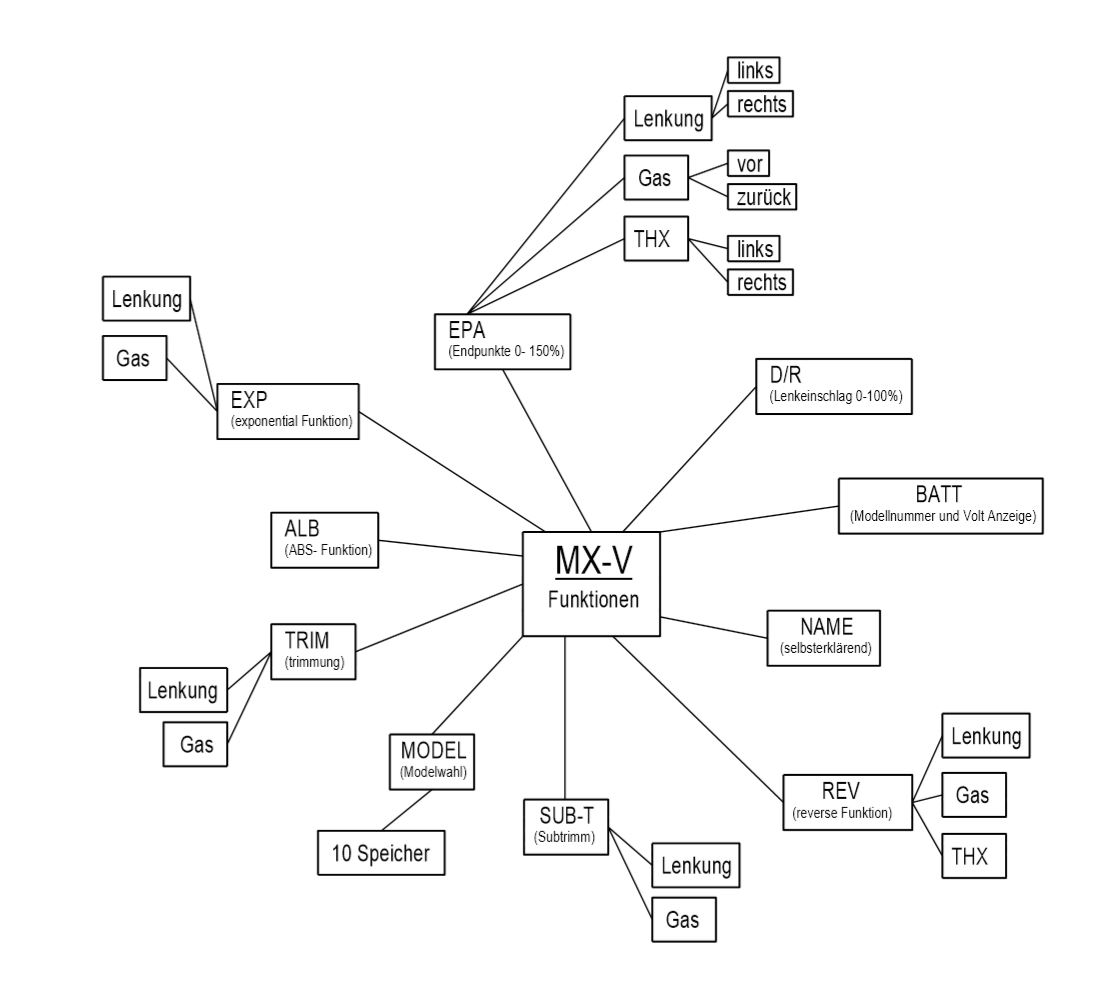

Nur kurz ne frage betreffend Darstellung.
Wie soll ich die Funktionsübersicht machen?
So:
oder doch eher Tabellen?
Danke Gruess

Also ich finde diese Explosionszeichnung gut gelungen und übersichtlich, speziell die in Klammer angeführten Übersetzungen der Abkürzungen finde ich toll!
Ich fürchte nur, dass es bei der M12 etwas zu viel Funktionen gibt um sie entsprechend übersichtlich aufzubereiten.
Eine Tabelle mit Einrückungen ist dann wohl genauso brauchbar... |

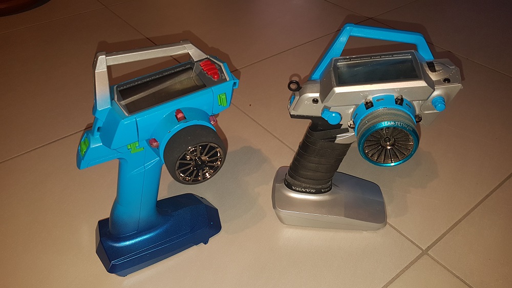

links MT-s, rechts MT4
Nach Erhalt habe ich die Funke schnell getestet und im Anschluss umlakiert, damit ich diese bei all den Sanwas im Verein auch wieder erkenne.
Auf den ersten Blick sind sich die beiden Fernsteuerungen sehr ähnlich. Aber im Detail betrachtet gibt es da schon den einen oder anderen Unterschied.
Hardware:
Wie schon gesagt vom Optischen schenken sich die Beiden nicht viel. Beides Pistolengrifffernsteuerungen mit Tragegriff in welchem sich die Antenne befindet.
Gehen wir etwas mehr ins Detail.
Die MT-4 ist nun schon etwas älter aber dazumal in einer höheren Kategorie einzustufen wie die MT-s heute.
Daher kommt die MT-4 mit einem Wechselgriffsystem daher. Leider ist dies bei der MTs nicht möglich. Die Griffschale der MTs ist aber auf den ersten Blick identisch mit dem schmalen Griffstück der MT-4.
Weiter hat die MTs im Vergleich zur MT-4 nur 3 Trim-Schalter rund um das Lenkrad. Ob sich das als Vor- oder Nachteil heruasstellt wird sich noch zeigen.
Weiter kommt die MTs im vergleich zur MT-4 ohne Leveler oder Dial daher. Diese Funktionen wurden beide durch Switches ersetzt.
Für mich die erfreulichste Änderung ist dass Wegfallen des Scrollrades für die Menubedienung.
Im Vergleich zur Mt-4 ,welche mit einem Scrollrad, mit ENTER- Funktion, kommt die MTs mit 3 Knöpfen für Hoch, Enter und Runter daher. Der Back -Knopf ist bei beiden Anlagen vorhanden.
Bei beiden Fernsteuerungen kann man mittels Feder die Vorspannung an Gashebel und Lenkrad variieren. Auch kann man mit hilfe einer Schraube den Abstand des Gashebels zum Griff einstellen.
Bei der Mt-s ist es aber leider nicht möglich mittels "Block" den Winkel des Gashebels zu verändern.
