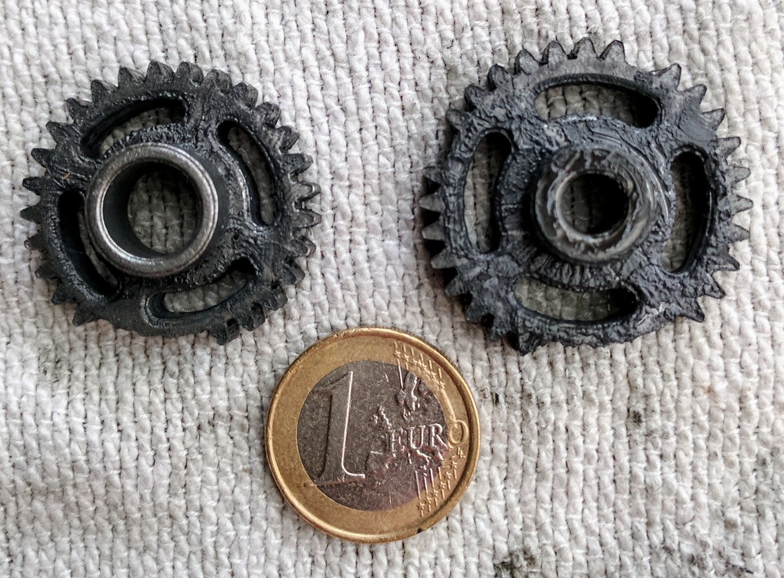

    jetzt hat mein Savage zur Abwechselung mal ein Getriebe Schaden !
    Zahnräder sind die HPI 86084 und 86098
    Gibt es eine HD Variante ? Wie läst sich das vermeiden?
    Ich fahre mit 4S und der Slipper ist ganz zu was aber kein Problem sein sollte, es gibt ja auch ein Umbau wo der Slipper auch komplett gesperrt ist, außerdem macht der Slipper wenn er nicht ganz zu ist eh immer Probleme.

    Puh! Also da ist wirklich was richtig heißgelaufen, ist ja total zerschmolzen Shocked
    Und das Metallzahnrad hat überhaupt keine Zähne mehr... Laughing
    Gibts die Zahnräder nicht aus Stahl?
    Bei HPI kenne ich mich überhaupt nicht aus.
    Und von Kunststoffzahnrädern bin ich schon lange weg...
    Da gibts bestimmt ne haltbare Alternative...
    Viel Erfolg, da gibts bstimmt was.

    Das sind beides Metall Zahnräder !
    Die Zähne sind abgeschert und nicht weggeschmolzen...
    Das schwarze auf den Zahnrädern ist Molybdän Paste und nichts zerschmolzenes.

    kkkkkkrrrrrrrrrr Rolling Eyes
    Jetzt sehe ich es auch, einige Stellen schimmern metallisch durch...
    Im gucken war ich noch nie gut... Embarassed
    Und das an 4s? Hat es im Antriebsstrang eine Blockierung gegeben? Oder hattest du einen heftigeren Aufprall?
    Nach normalem Verschleiß sieht das eher nicht aus, wie lange haben die Zahnräder denn gehalten?
    Beides nein
    Bisher vielleicht 30-40 Akku Ladungen...

    Hm, ich würde es so ähnlich nochmal versuchen, vielleicht ohne diese Paste.
    Das hatte ich auch schonmal, mehrere MR kurz nacheinander schnell kaputt, und einmal wurde das HZ dabei beschädigt. Es gab damals aber auch ein Problem an den Getriebeausgängen, so daß die Wellen in den Cups kurz blockierten.
    Ritzelspiel gut einstellen, und nochmal probieren. An 4s sollte das doch halten.
    Nach HD Teilen suchen kann man ja trotzdem.
