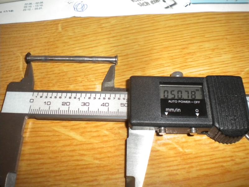

moin.
suchst du eine bezugsquelle im netz ( händler )
oder ein forenmitglied der sowas rumliegen hat ??
ps.
die länge des stiftes ist nicht so wichtig sondern das innenmaß zwischen den einkerbungen _________________ Akzeptiere oder verändere!
und mittlerweile 43 savage´s
Gruß andy |

von integy gibts die nicht einzeln zu kaufen.
aber die originalen von hpi passen garantiert auch.
an den unteren querlenkern wird sich ja nichts geändert haben.
ich gehe nachher mal messen.
hast du keine bedienungsanleitung für den xl?
da sind die teile in originalgröße abgebildet.
so. hab mal gemessen.
ist bei allen das gleiche.
ob ss, 21, 25, x, oder flux.
hpi 86071.
da muss man aber mit unterlegscheiben arbeiten. weil sie zu lang sind. _________________ Akzeptiere oder verändere!
Gruß andy |
