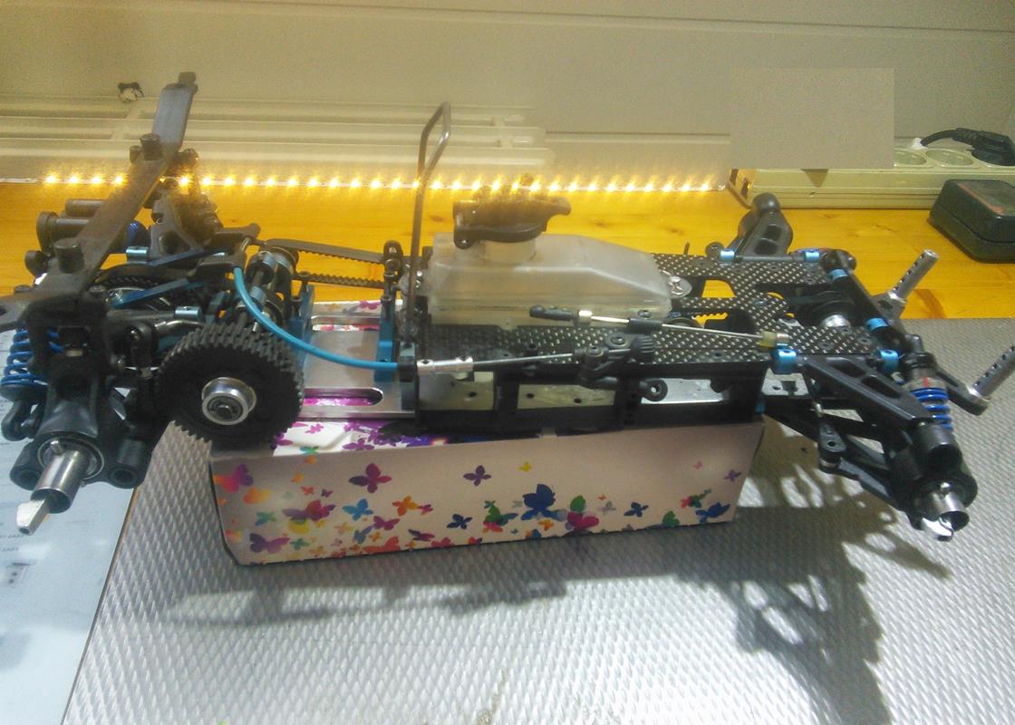

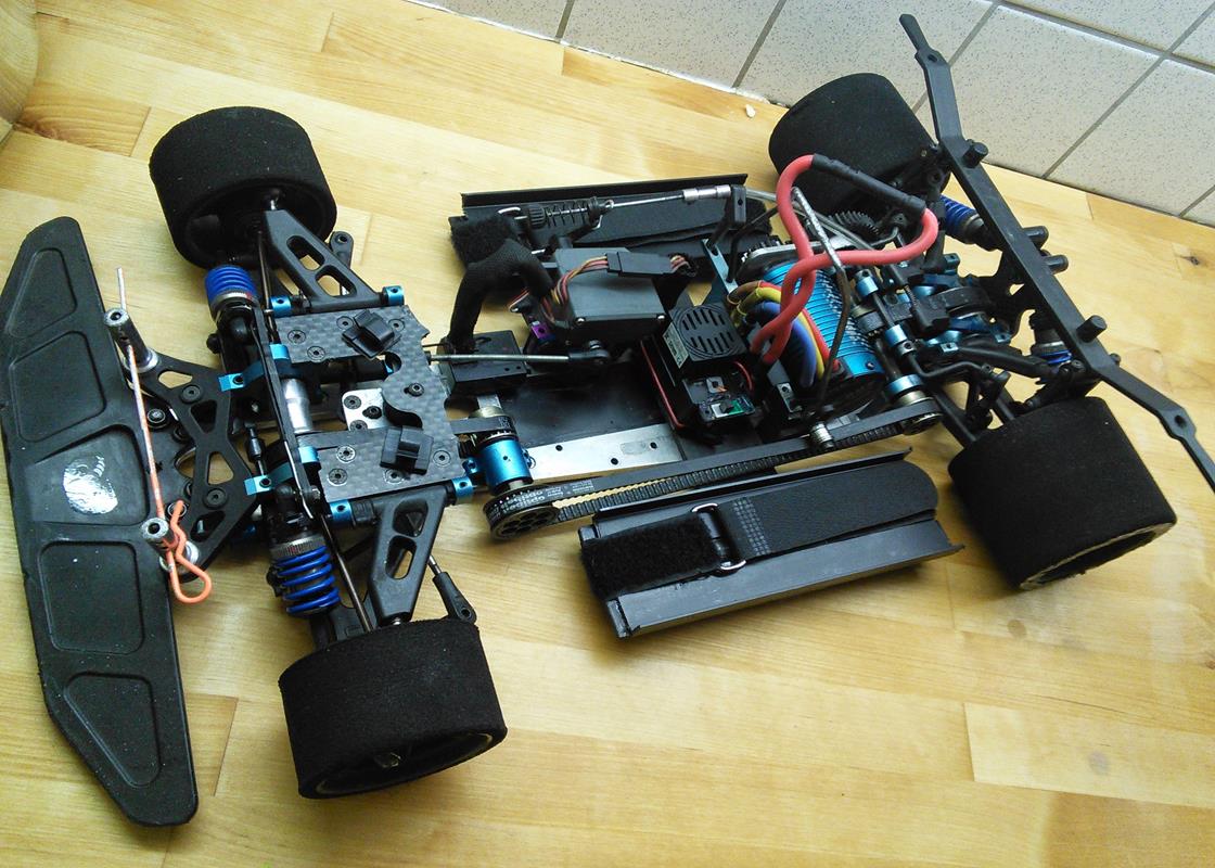

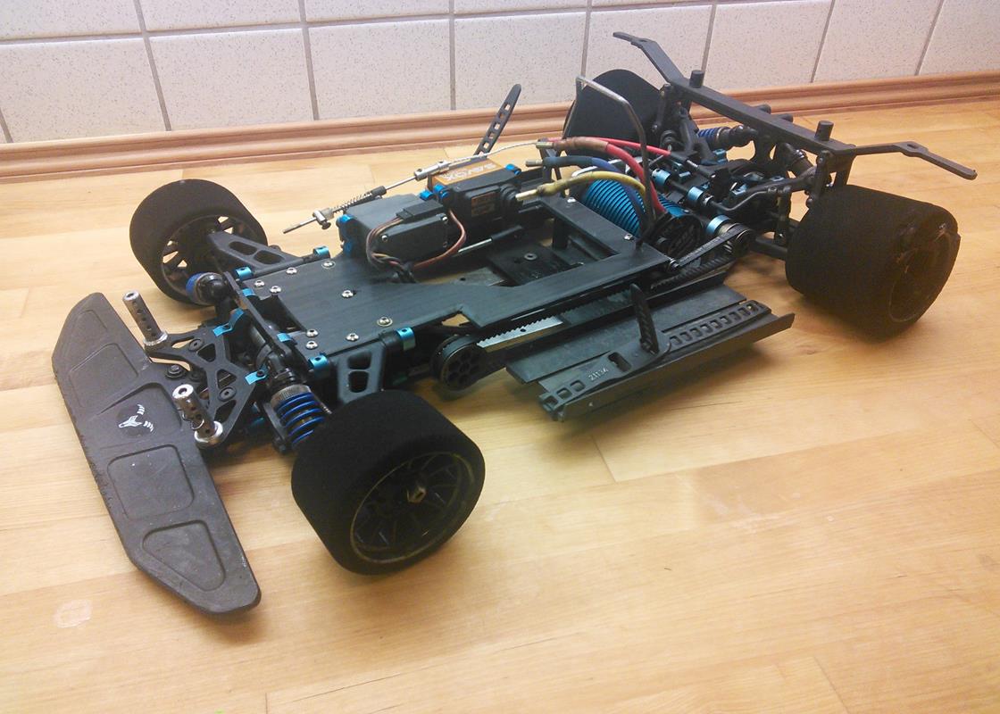

    Hier mal die Bilder:
    Am Anfang
    erste version
    zweite Version
    dritte nun mit Oberdeck, weil die Lenkung ohne Oberdeck doch schwammig wurde
    und mit der Karo
    ...hoffe dass ich jemanden hier damit infiziere, die Aerodinamik im Verbund mit dem gewaltigen Drehmoment des BL-Motors ist ein richtig geile Mischung! Geht ab wie Sau:)

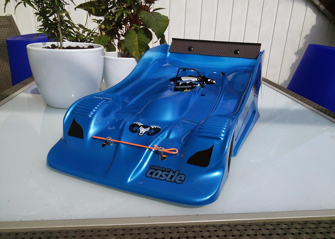

    tenshock motor (?) und castle aufkleber? Very Happy
    svenSA
    Anmeldedatum: 02.07.2009
    Beiträge: 334
    Wohnort: GER RLP
    BeitragVerfasst am: 16.12.2014, 14:47    Titel:
    CC MMP + X802
    Wink
