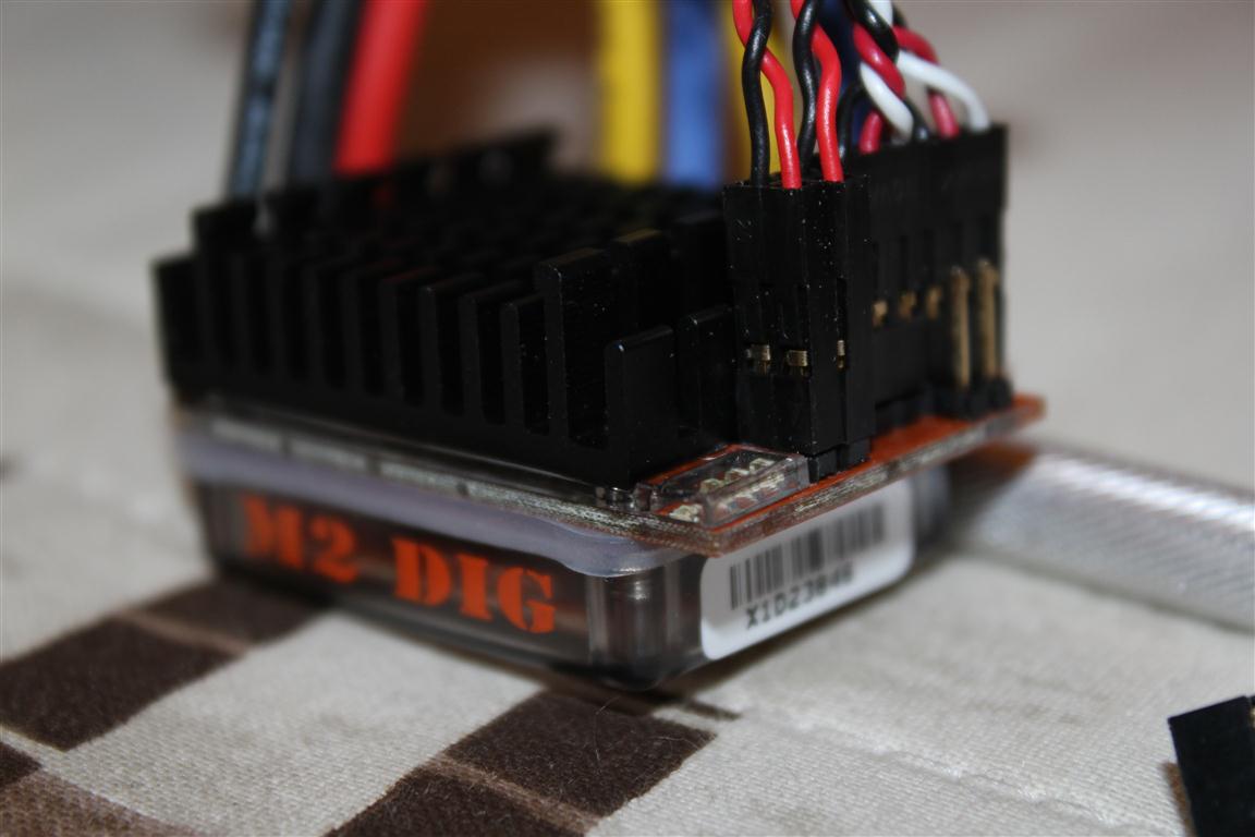

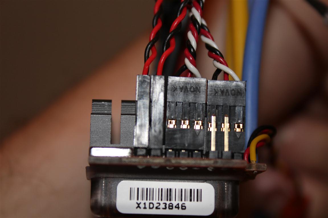

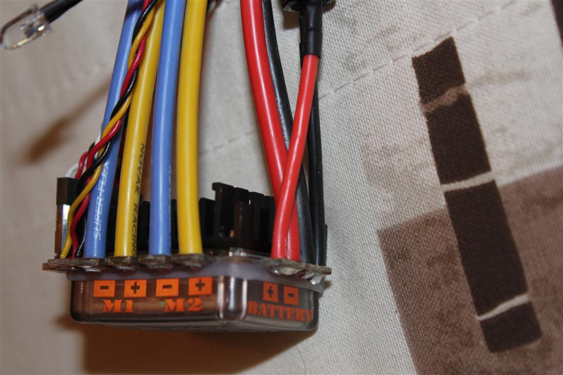

    Nach einiger Zeit reiflicher Überlegungen im Bezug auf Regler etc. und deren Anordnung fiel die Wahl auf das M2 DIG 3S ESC von Novak.
    Der Vorteil des Reglers besteht darin, dass er über ein eingebautes (proportionales) DIG verfügt, mit dem sich wahlweise eine der beiden Achsen sperren lässt.

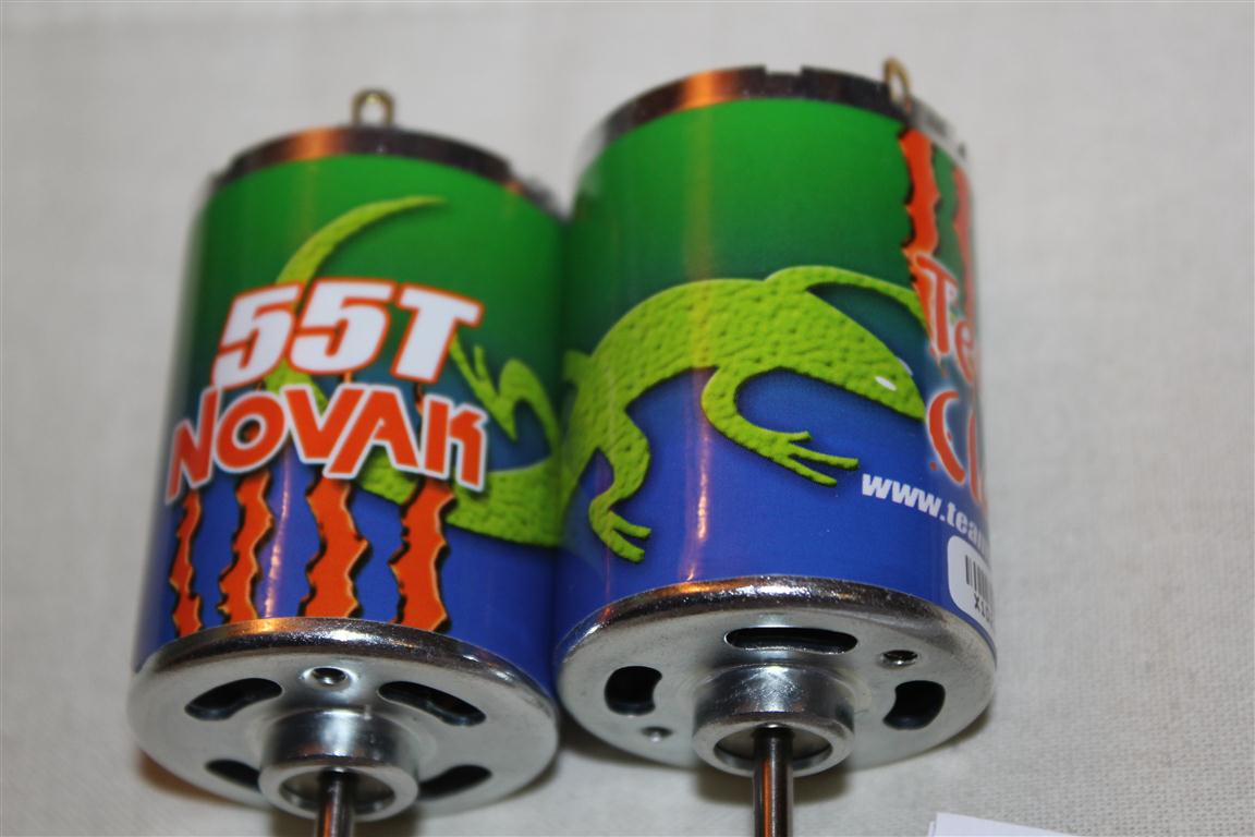

    Im Lieferumfang enthalten sind zwei Novak Terra Claw 55T Motoren, ein Lüfter für den Betrieb an 3S Lipo, Kondensatoren für die Motoren und zwei Leuchtdioden, die die jeweilige Position des DIGs anzeigen.
    Darüberhinaus verfügt der Regler noch über einen zusätzlichen 6V Steckplatz für z.B. Lüfter, Seilwinden, etc.
    Novak verweist darauf, für den Betrieb mit 3s Lipo ein externes BEC und den Lüfter zu verwenden!

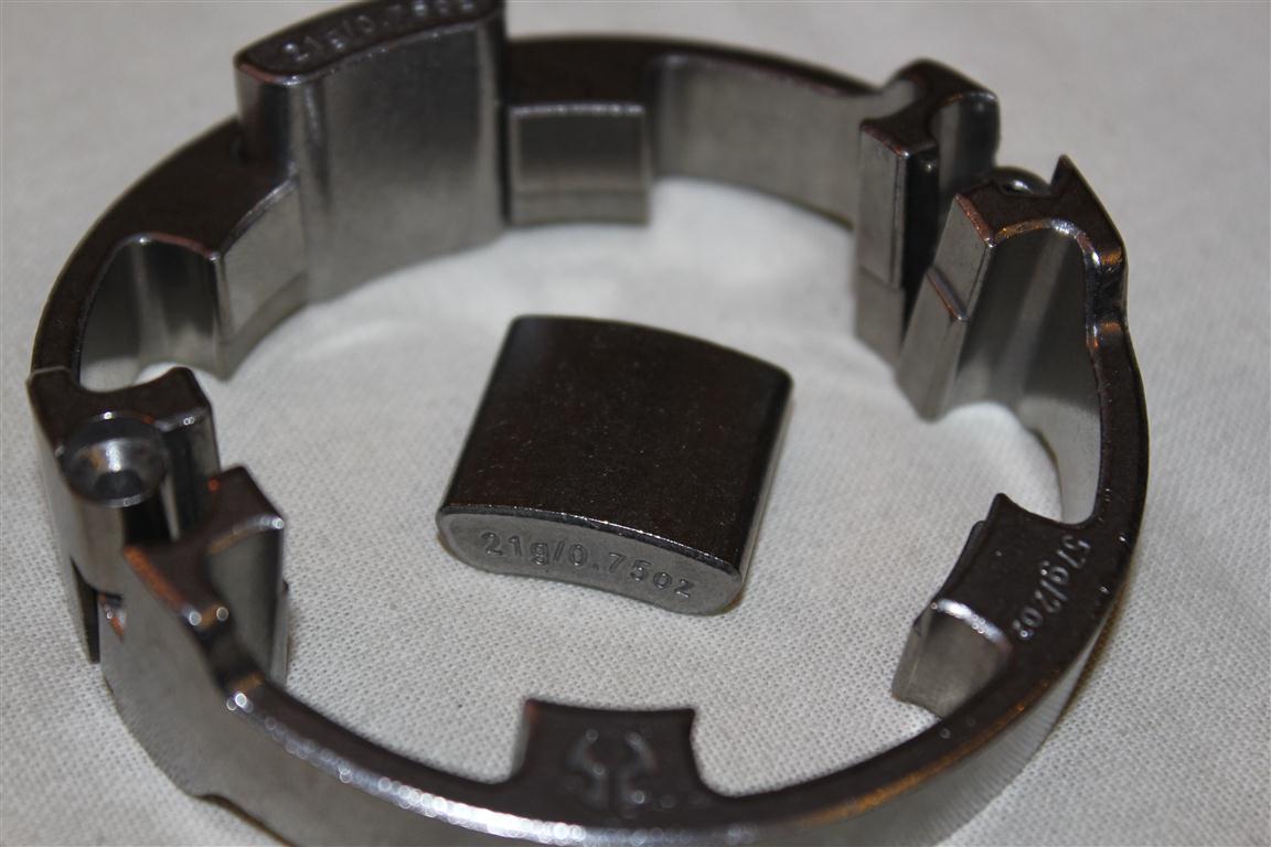

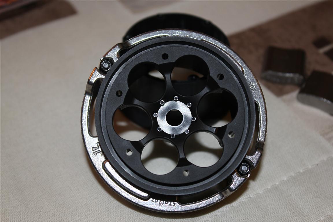

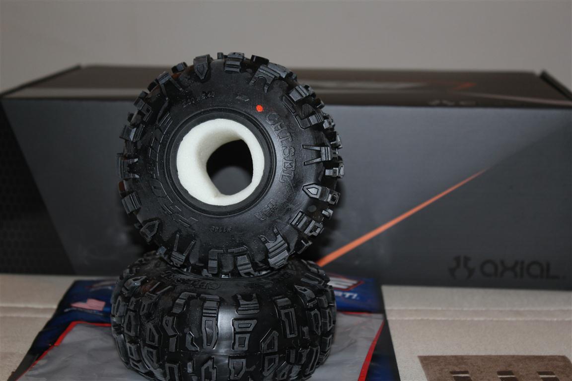

    Alles war vorhanden (wär blöd wenn nicht.... Rolling Eyes ) und ich begann, die mitgelieferten Felgengewichte (ca. 160gr. p. Rad) an die vorderen Felgen zu montieren.
    Ich war Anfangs ein wenig skeptisch, da man im Netzt viel über Leute liest, die Probleme haben die Proline Reifen in die Nut der Felge zu bekommen.
    Es war zwar kein Kindergeburtstag, aber ich hatte eigentlich keine grossen Probleme die Chisels einzuklemmen und alles gut zu fixieren.
    Aber trotzdem, passend ist was anderes.....

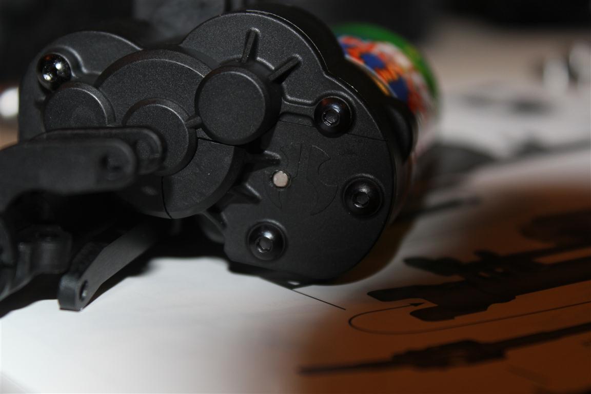

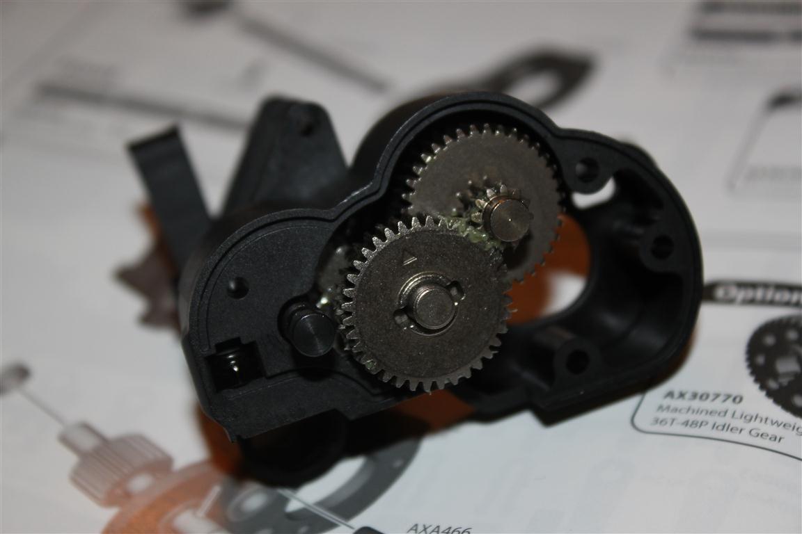

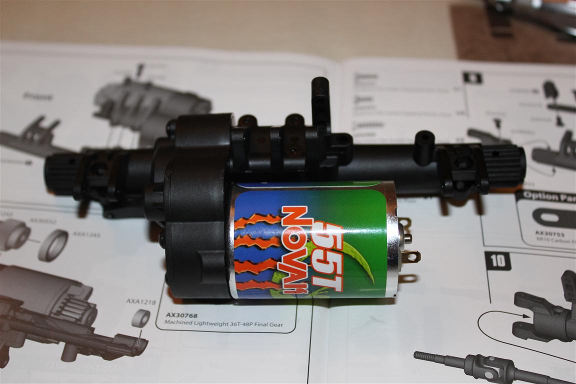

    Begonnen wurde mit den Achsen, die als starre Durchtriebe ihren Dienst verrichten.
    Während des Montage der Getriebeboxen werden die Motoren auch gleich verbaut.
    Aufgrund der etwas zu langen Motorwelle musste ich jeweils mit einem Loch in der Abdeckung Abhilfe schaffen.
    Die elegantere Lösung wäre natürlich die Motorwelle zu kürzen, aber ich will nicht mit gehärtetem Stahl kämpfen müssen.

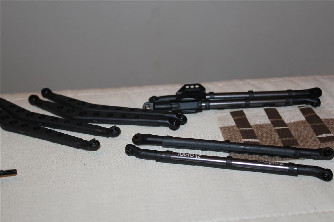

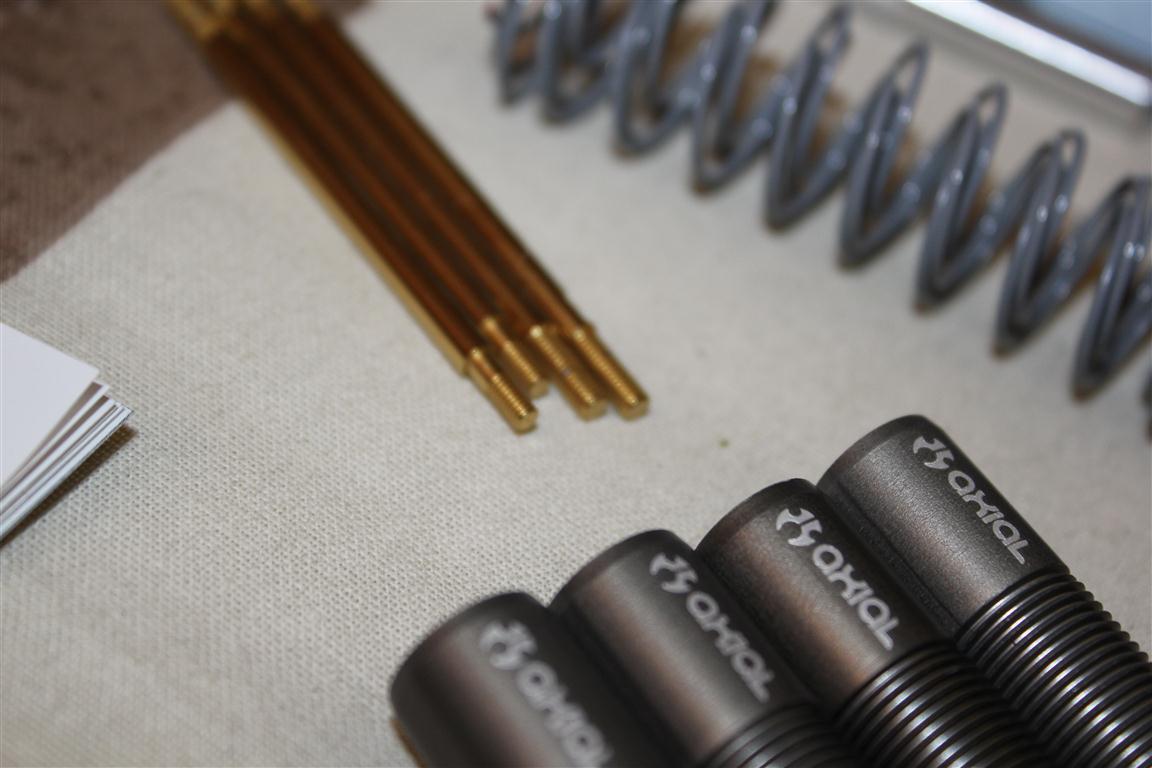

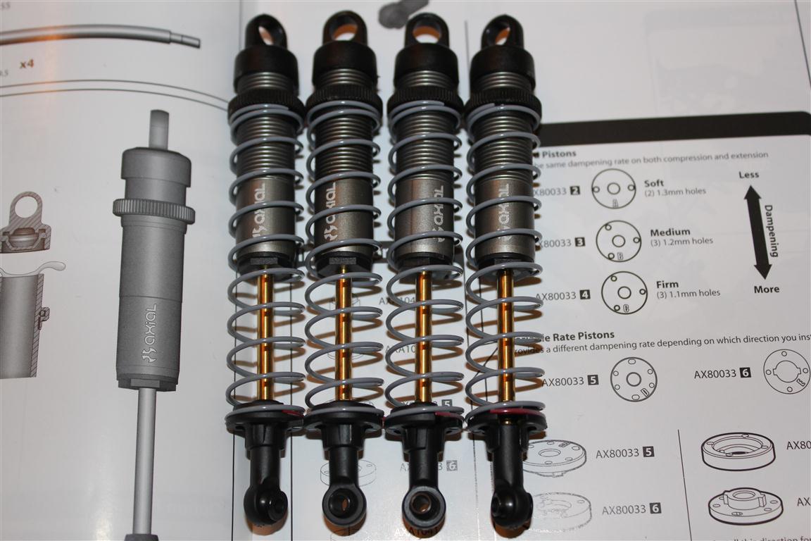

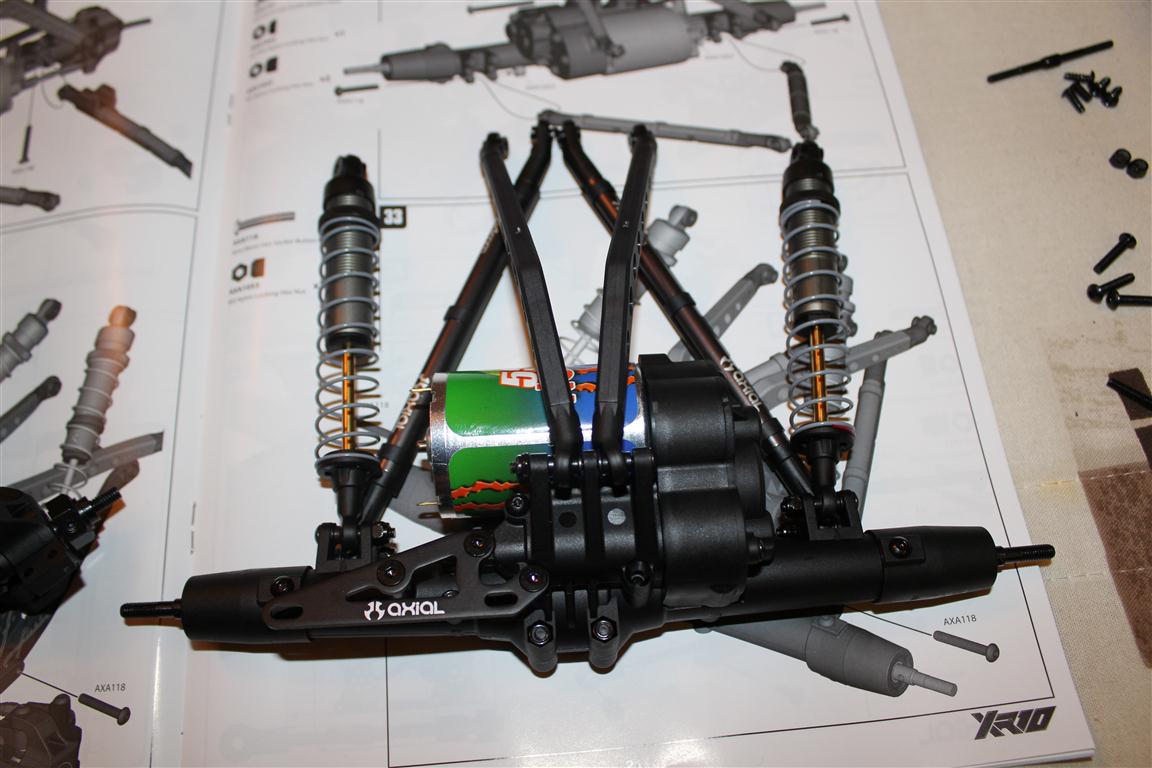

    Nun stand der Aufbau der Stoßdämpfer und die Fertigung der Links am Plan.
    Auch hier lief alles ohne nennenswerte Probleme ab.
    Beim Setup hielt ich mich mal an die Stock-Variante mit 30er Öl und den einteiligen Kolbenplättchen.
    Nach ersten Tests wird hier erst Hand angelegt.....

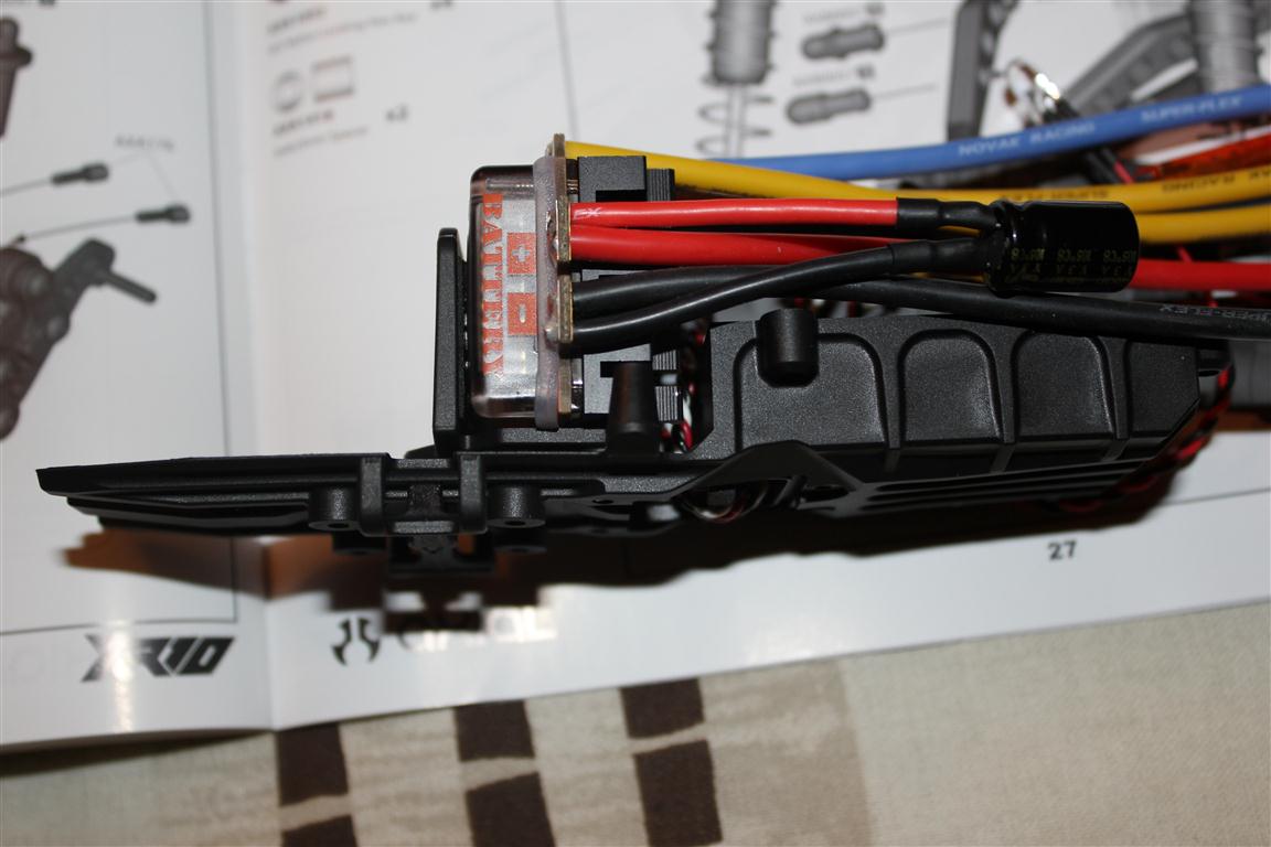

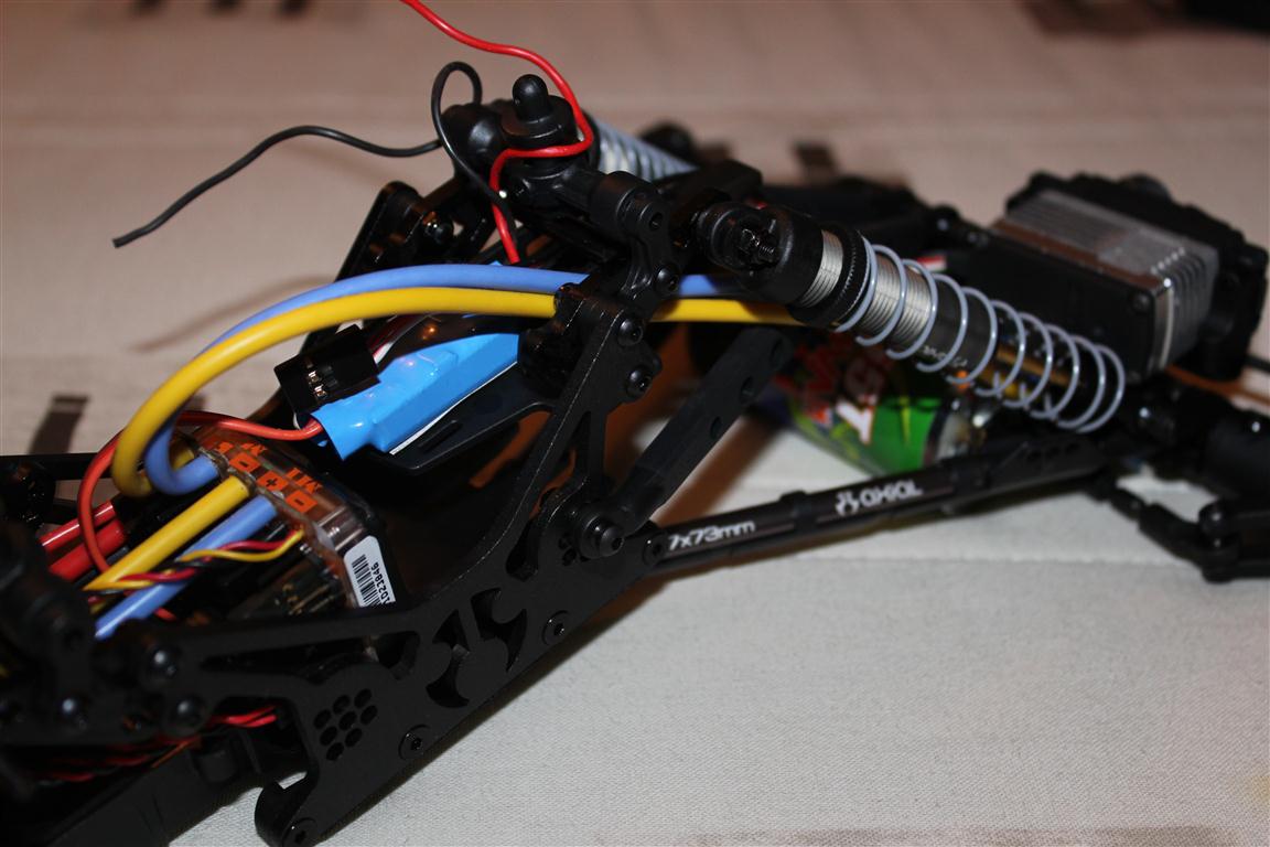

    ....daraufhin wurden die Dämpfer und Links mit den Achsen verbunden.
    Der RC-Tray und das Chassis waren schnell aufgebaut, der ESC wurde auch angebracht.
    Dazu sei erwähnt, dass im XR10 Platz eher Mangelware ist, man muss sich also vor dem Aufbau des Chassis Gedanken über die Wahl/Anordnung der Komponenten machen, sonst
    kann es nachher eng werden.
    ...und bevor es ans endgültige Verkabeln geht werden noch die Achsen mittels der Links mit dem Chassis verbunden.
