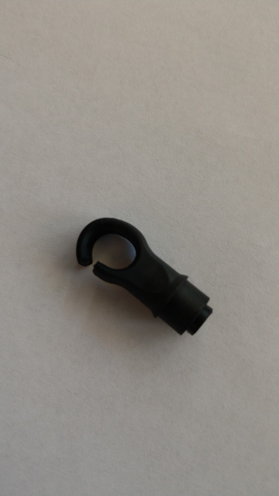

    Es nahm ein jähes Ende, 20m auf dem Platz gefahren, umgedreht und zurück... abgebremst... etwas härter... langsamer Überschlag nach vorn... auf das rechte Hinterrad aufgekommen... Augenbolzen vom Dämpfer ausgerissen...
    Mhmm... so schnell... ok, Ersatztteil eingebaut... ein Sprung über den kleinen Hügel, ca. 2m geflogen... mit allen vier Rädern richtig schön aufgekommen... und DANN...
    Alle Vier Augenbolzen rausgerissen... mit einem Sprung...

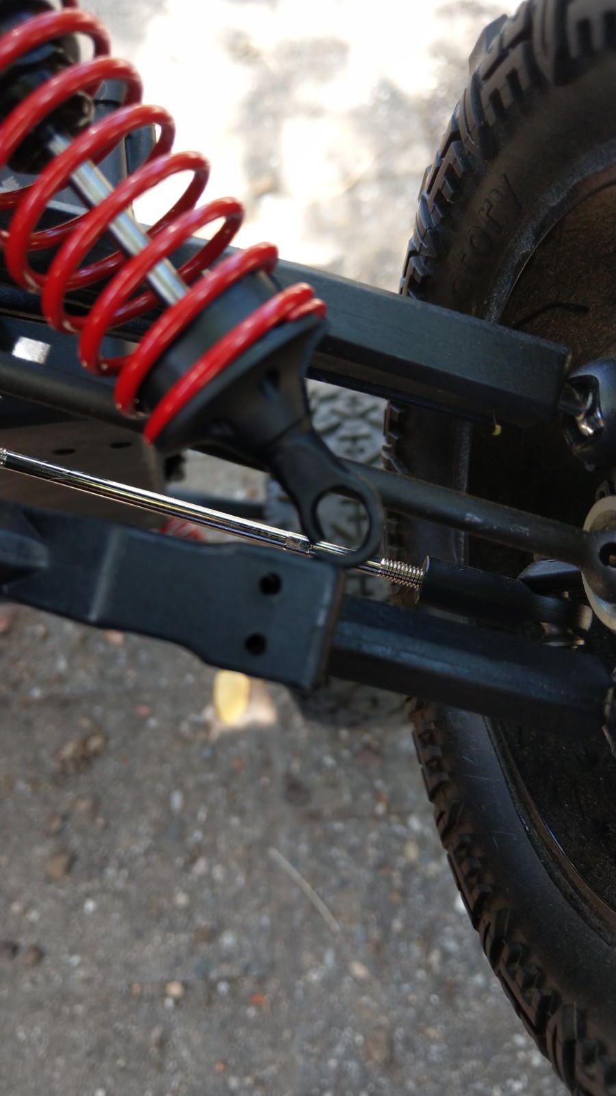

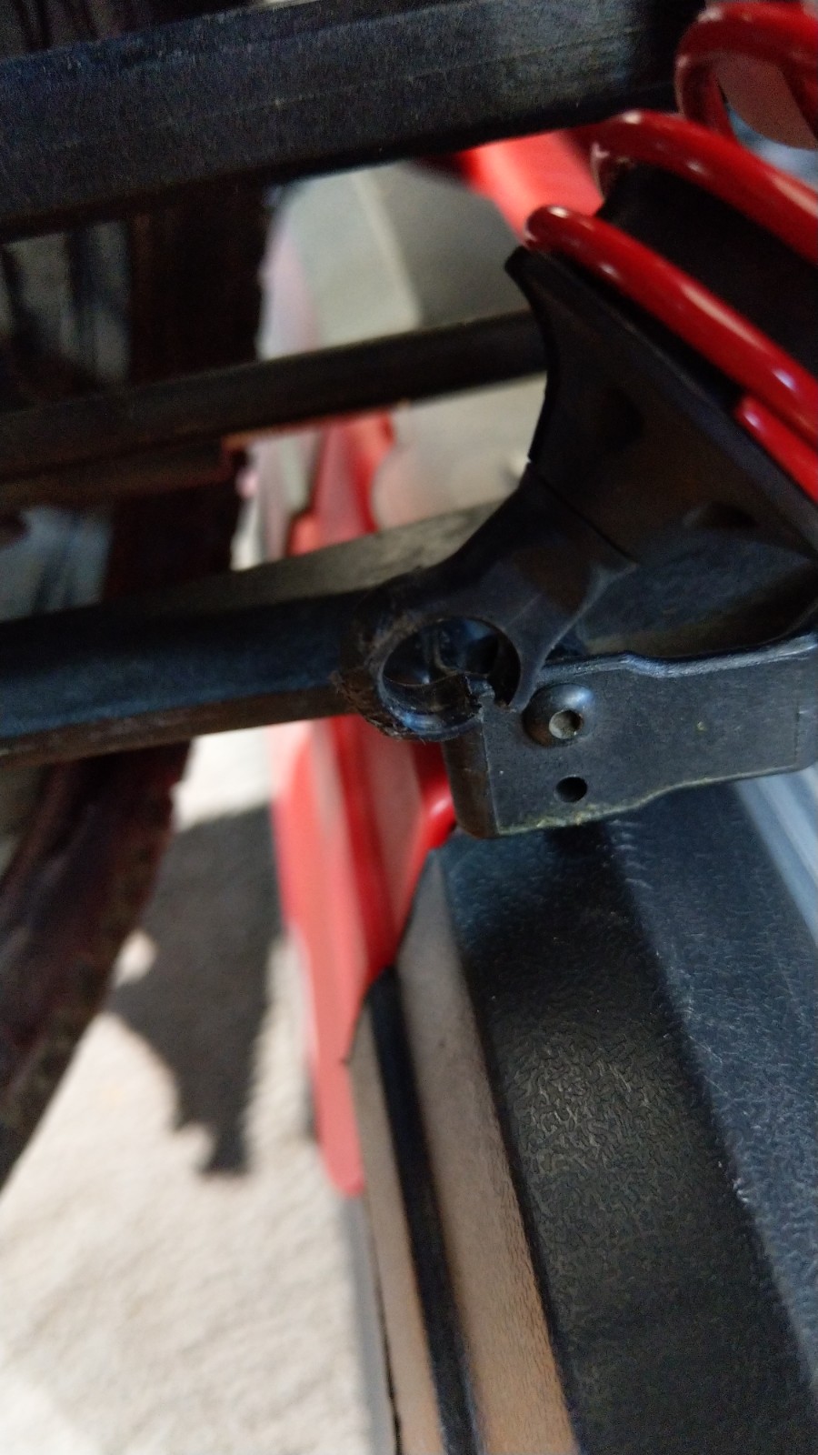

    es hat sich herausgestellt das die Querlenker keinen unteren Anschlag haben. Dadurch geht die ganze Kraft beim abheben des Fahrzeugs in die Rodends (Kugelpfanne). Dämpfer sind immer im ausgefedertem Endanschlag, aber die Querlenker gehen noch viel weiter. Also die Kugelpfanne wird gelängt und bricht dann einfach durch.
    Das Problem ist, wie ich mittlerweile erfahren habe, bei den Händlern sowie beim Hersteller bekannt.
    Das heißt, wenn man fahren möchte, muss man sich extra Tuningteile kaufen, damit er überhaupt fahrbar ist, oder man legt sich einen Jahresvorrat von Rodens an, die man dann alle paar Minuten wechseln darf.
    Das Fahrzeug würde nicht eine Runde auf einem Track schaffen, wo Buggys/ Truggys oder SC unterwegs sind. Da er nach dritten oder vierten Sprung in der Luft seine Rodends verliert.
    Es wäre zwar ein leichtes dieses Problem in den Griff zu bekommen, aber wenn der Fehler und ich nenne diesen Fehler mal Herstellerfehler nicht einmal vom Hersteller (außer von Ersatzteilherstellern zb RPM) beseitigt wird, dann ist das kein Fahrzeug was ausgereift ist. Wie kann es sein, das so ein Fehler keinem ausfällt.
