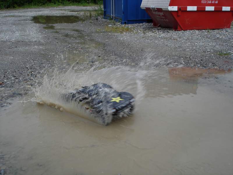

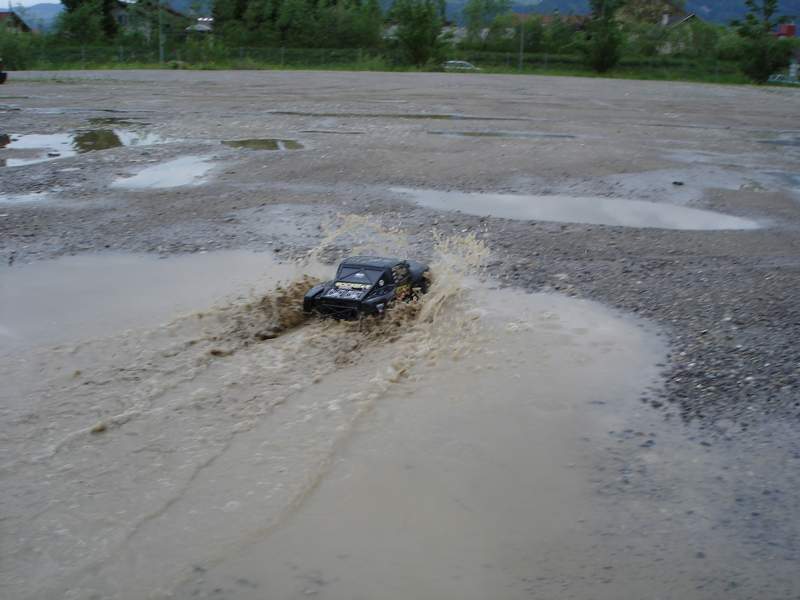

    BeitragVerfasst am: 07.08.2009, 09:25    Titel:
    Crash hat Folgendes geschrieben:
    Wie sieht das jetzt mit dem Velineon 3500 Motor aus?
    Der VXL3s soll ja Wasserdicht sein.
    Was ist mit dem Motor? Versteht der sich mit Wasser?
    Hat da schon jemand Erfahrung?
    Gruß Crash Wink
    Hier ist der 3500er verbaut. In einigen Pfützen lief das Wasser zu den Fenstern rein. Servo, Lipo, Motor und ESC waren komplett geflutet ... war alles kein Problem und wurde mittlerweile viele Male wiederholt Twisted Evil
