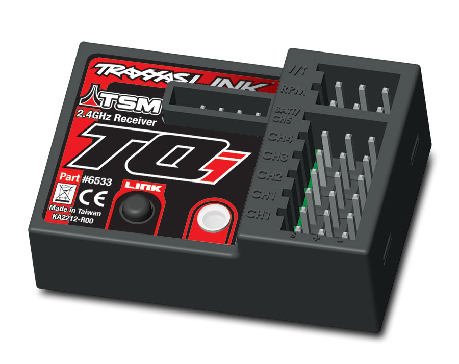

Anschluss des BEC an den Standard Empfänger des Summit.
3.) Es gibt zwei Arten von BEC's einmal mit Signalleitung und einmal ohne, was ist da der Unterschied?
Im Anhang seht Ihr welchen Empfänger und welches BEC ich verwenden möchte.
Empfänger:
Bei Bat/Chs ist aktuell mein Regler angeschlossen und die anderen 4 Kanäle sind voll belegt. Die zwei CH1 Kanäle sind für die beiden Lenkservos.

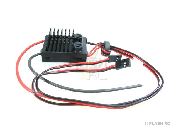

BEC von Castle:

Das kleine Castle-BEC nutzt die Signalleitung, weil man die Spannung programmieren kann.
Dazu brauchts die Field Card (aufpassen auf den Typ!) oder das Castle-Link.
Bei anderen BECs ist der Draht meist einfach nur drin, weil es ein billigeres Servokabel ist statt eines BEC-Kabels. Der Draht ist aber tot.

Das Servo auf Kanal 5 ist eins der 3 kleinen.
Der Empfänger hat keinen speziellen Anschluss für ein BEC, alle Plus und Minus-Pins sind eh parallel.
Nur, solltest du wirklich den abgebildeten Telemetrie-Empfänger haben, die letzten beiden Ports sind Messeingänge, da darfst du nur die Telemetriesensoren anstecken, sonst nix!
Das du den Empfänger mitversorgen willst, ist ja löblich, aber der Empänger hat keine freien Ports mehr, also brauchst du eh die Y-Kabel (oder musst das BEC auch noch an die Servos verlöten).

Ich möchte unbedingt das starke BEC Pro von CC haben, die paar Euro sind mir das wert. Nur mit Y Kabel möchte ich nicht unbedingt hantieren, da ja auch die Kabel eine Dämpfung (Widerstand) habe und ich wirklich die volle Power für die Servos haben möchte und auch das Pro BEC gleich zwei Stecker für den Regler hat, damit die gesamte Power durchgeht.
