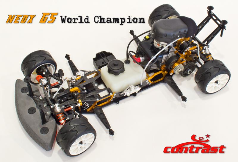

    Aus gegebenen Gründen werd ich das projekt hier leider abbrechen.
    Ich musste feststellen, dass das FG Evo 08 Alu wohl doch zu weich für meine Anwendung ist, möchte nicht tausende € in eine Querlenkerbasis ohne Zukunft versenken. Zudem hab ich momentan etwas den Spaß am onroader verloren.
    So ziemlich alle Chassiteile werden wieder verkauft...
    Doch es geht Ende der Saison weiter!
    Für den Umbau werde ich den neuen Contrast Neox kaufen!
    Weitere Informationen zu dem Auto hier:
    http://www.contrast-racing.com//index.php?id=487
    hier die Vorstellung des Autos mit technischen Details in einem anderen Forum, wenn nicht gedultet bitte entfernen:
    http://www.bigscaler.de/forum/produktvorstellungen-und-neuheiten/161931-contrast-neox-weltmeister.html
    Doch damit ihr nicht allzulange warten müsst kommt hier die nächsten Tage mein Umbau Thread für einen 1/6 Offroader
    Wink
    Ich sag nur Leistung Leistung Leistung und 100% Alu Twisted Evil

    BeitragVerfasst am: 09.01.2012, 23:48    Titel:
    Schau dir mal die Grundkonstruktion im Bereich der Motor/Getriebe Partie an. Das sagt schon alles. Alles andere als für Elektro geeignet.
    Zudem müsst ich um genügend Akkus unterzubringen das Monocoque zerschnibbeln... Das ist Geldvernichtung, zudem müsste ich dann ettliche Zusatzversteifungen einbringen.
    Im Endeffekt müsste ich dann wieder eine komplett andere Chassisplatte entwickeln, was ich eigentlich umgehen wollte...
    Zudem hat der Contrast eine kleine aber feine Besonderheit:
    die "aktive" Nachlaufverstellung der Vorderräder beim Abbremsen.
    Beim TKR nutze ich ein ähnliches System, hat Spürbar die Einlenkdynamik während harten Bremsmanövern verbessert...
