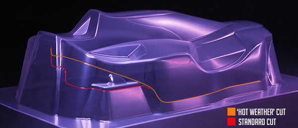

    Würd jetzt eher 19-er und 20-er. 18-er geht zwar auch, ist aber schon kurz. Wo fährst du denn damit? Auf offenem Gelände oder auf ner abgesteckten Piste und wenn Piste, wie ist sie (gross und schnell oder langsam und winkelig)? Wichtig ist vorallem auch, dass du die Kühlöffnungen in die Karosserie machst (vor und hinter dem Motor). Im Sommer ist es zudem empfehlenswert, dass man sich ne zweite Haube besorgt und die an der zweiten "Sommer"-Linie abschneidet ( siehe orange Linie auf Bild -> ergibt viel mehr Kühlung, ist aber auch offener).
