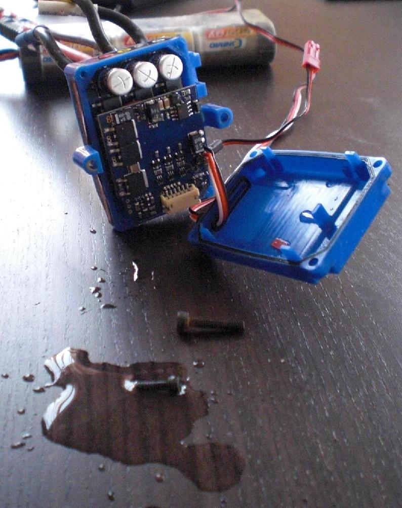

    hab n riesen problem: ich hab gestern einen graupner empfänger (B6 ssm) in meinem slash verbaut und bin heut gefahren. irgendwann nach ner kleinen pfütze ide ich übersehen hatte blieb er stehen und ging gar nix mehr. keine lenkung kein gas. ich mach karo runter und seh dass akku stecker los is. steck an und versuch regler anzuschalten (velineon 3s vxl( motor: Velineon sensorlos). geht nich an (lampe aus) räder lassen sich aber nicht mehr bewegen weil motorbremse voll angeschlagen! ich zieh empängerkabel und schau dass alles trocken is. stecke akku erneut ohne! verbindung zw regler und empänger an und ohne einzuschalten springt die motrbremse an. habs dann gelassen und zu hause auf die heizung gestellt. mit andrem akku und anderem empänger wieder versucht. nach einer sekunde raucht der regler. was is da los? kennt jemand das problem? kennt sich jemand mit einsendeverfahren bei traxxas aus??? BITTE UM HILFE

    BeitragVerfasst am: 06.03.2009, 14:17    Titel:
    hab gerade den regler aufgemacht... seht selbst
    seltsam für nen wasserdichten regler oder??

    Zu deinem Problem: am Regler dürfte es gar nichts machen, da er ja spritzwassergeschützt ist. Kann mir deshalb eher vorstellen, dass du irgendwie irgendwo nen Kurzschluss hattest und er dir deshalb abrauchte. Auch wenn die Empfängerstecker nass sind, raucht der Regler nicht direkt ab. Kann aber auch sein, dass durch die Motorbremse der Regler überlastet war und deshalb Rauchzeichen sandte.

    Na überleg mal: wo stecken wohl die Kontakte? Wie sieht es wohl bei den Anschlüssen und Knöpfen aus? Wie schon mal gesagt, der Velineon ist nicht(!) komplett wasserdicht, sondern nur das Gehäuse ist abgedichtet. Dort wo die Stecker reinkommen müsste man natürlich mit Knetmasse auch abdichten und überall wo Druckknöpfe oder Kabel sind natürlich auch.
    Kann aber ebenso sein, dass irgendwo ne Schraube nicht sauber reingedreht ist und somit dort ne Öffnung ist. Oder, oder, oder... Möglichkeiten gibt es unzählige, nur die passende zu finden ist jetzt wohl kaum mehr möglich (hast ihn ja geöffnet). Sonst hättest du ihn in ein Becher Wasser gestellt und sofort gesehen, wo Luftbläschen aufsteigen -> dort dringt Wasser ein. Kannst es jetzt zwar noch immer machen, ist ja schon defekt.
    Übrigens, dort wo der Lüfter eingesteckt wird ist nochmals ne Öffnung und der Sensoranschluss, obwohl abgedeckt, bietet auch keinen 100%-igen Schutz vor Wasser.
    Deshalb ist es immer sinnvoll, egal ob ein wasserdichter oder nicht Regler, wenn man vor dem Betrieb alles(!) mit WET PROTECT einsprüht. Ich behandel meine Elektronik vor jedem Regenrennen damit und hab bis heute nie mehr als nur etwas Knetmasse als Abdichtung genutzt, aber trotzdem ging nie was kaputt.

    Und dass bei dem Wassereinbruch die Motorbremse eingeschaltet wurde, glaube ich eigentlich gar nicht. Ich denke die FET´s haben einfach irgendwas gemacht, weil sie sinnlose Informationen/ Befehle bekommen haben. Vielleicht haben die FET´s sogar einfach nur durchgeschaltet. Dann ist Rauch natürlich vorprogrammiert.

    Wenn der Regler noch nicht wirklich abgeraucht ist, könntest du versuchen ihn mit viel destilliertem Wasser zu reinigen. Dann gut trocknen und hoffen das er wieder funktioniert. Cool
    Destilliertes Wasser leitet nämlich keinen Strom und löst evtuelle Ablagerungen durch das andere Wasser auf.
