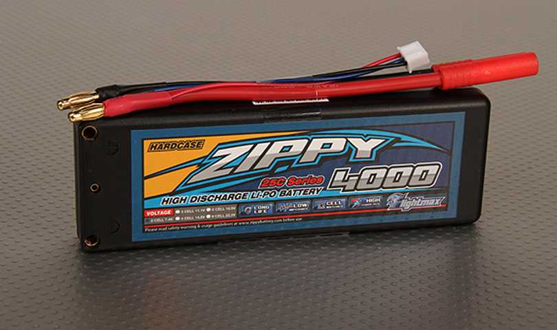

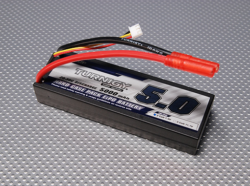

Hallo
Also jetzt brauche ich euch noch einmal!
Hier jetzt was soll ich nehmen?
oder den?
So verwendet werden sollte das alles in einen 2wd asso b4 mit einen nosram matrix und vector x11 8,5t
Ist der zweite besser weil er leichter ist?
Danke mfg simon |

Ich hab mir Turnigys bessere Erfahrungen gemacht als mit Zippys.
Weniger Spannungsabfall, Zellendrift etc...
Kann aber auch sein, dass ich nur ne schlechte Charge erwischt hab. |

Wie ich in deinem anderen Beitrag schon geschrieben habe hat ein Bekannter den Vorgänger der Zippy (rotes Hardcase).
Bei diesen (hatte zwei davon) war massiver Zellendrift an der Tagesordnung.
Also ganz klar für die Turnigys - bei denen war bisher alles im grünen Bereich.
Gruß Seppi |

Hallo
Der grund warum ich nochmal nachgefragt habe ist das gewicht!
Der zippy ist doch um einiges leichter-macht das was aus auf einer strecke?
Beim könig steht dass ich ihn mit 2c laden kann-wird das die lebensdauer groß verringern?
Danke mfg Simon |

Hi.
Die Zippys sind eine neue Charge, vorher waren die rot.
Für den Turnigy sprechen folgende Vorteile:
- günstiger
- mehr Fahrzeit (1/5 mehr Kapazität)
- belastbarer bis 150A Spitze
Für den Zippy sprechen folgende Vorteile:
- leichter
- kann ohne Balancerkabel im Modell gefahren werden
- bessere Beurteilungen bei HK (durchweg positiv)
Das sind alles Vorteile, die mir so auffallen und welche
ich als Vorteil empfinde.
Erfahrungen habe ich sowohl mit Zippy gute als auch mit Turnigy.
Du solltest die Vor-/Nachteile abwägen und dann selber entscheiden.

Ich nutze lieber Lipos mit mehr Reserven in der Spitze,
deshalb habe ich die oben aufgeführten Hardcase Lipos
nicht gehabt.
Die kosten sind nicht gleich, da der Turnigy eigentlich
der bessere ist mit 150A Spitze, der Zippy schafft ja
dagegen nur 120A. Weiterhin hat der Turnigy 5000mAh,
da zahlste also ~ 6USD für 1250mAh und bei dem Zippy
halt ~ 6USD für 1000mAh.
Der Gesamtpreis ist gleich, nur bei einem bekommt man
mehr und bei dem anderen weniger!  |
