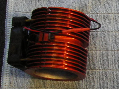

    Der Kontronik KK600 Kühlkörper würde auf dem Medusa 3660 sehr gut für Kühlung sorgen. Wenn der Motor bis jetzt ungekühl nur 60° erreicht hat, sollte das die Temperaturprobleme beseitigen und es sollte möglich sein sogar ein noch etwas größeres Ritzel zu fahren.
    Der KK600 ist preiswert aber trotzdem sehr gut, ein zusätzlicher Lüfter wird nicht unbeding notwendig sein, schadet aber nicht.
    Gruß PlanB

    BeitragVerfasst am: 13.04.2009, 10:29    Titel:
    Das kann dann z.B. so aussehen.
    Dabei besteht aber die Gefahr, dass man gar nicht mehr merkt wenn der Motor schon viel zu heiß ist. Mir ist genau so ein Feigao XL 8T, bei weniger als 70° am Kühlkörper entmagnetisiert.
    Gruß PlanB
    BeitragVerfasst am: 13.04.2009, 10:58    Titel:
    Mit selbigem Kühlkörper ist mir der Fun 600/11 Motor draufgegangen. Am Kühlkörper 70 Grad ... im Motor? Entscheidend ist ob ein Motor die hauptsächlich an den Wicklungen entstehende Hitze schnell an das Gehäuse abgeben kann, damit eine Kühlung von Aussen auch Sinn macht. Der Kontronik war da wohl nicht dazu in der Lage.
    Den Neu 1515/1Y mit 2200kv hat Obelix68 mit 6s2p A123 im Sommer bei 30 Grad und Sonneneinstrahlung im 5Kg Truggy bei Übersetzung auf 65-70km/h auf einer Strecke nach etwa 7 Minuten auf knapp 90 Grad gebracht. Gerade im Emaxx kann der Motor keine Hitze an eine grosse Alu-Chassisplatte abgeben und ist so auf guten Durchzug/Lüftung unter der Karo angewiesen.
    Dass der "baugleiche" Motor im schwereren Savage Flux vergleichsweise kühler bleibt und auch 6s Lipo mitmacht führe ich auf einen optimalen Hitzetransfer vom Motor ans Chassis zurück. Bin neugierig ob das im E-Revo BL auch so gut funktionieren wird.
