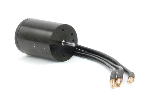

Hmm, der Warp Motor hat doch mehrere Befestigungslöcher:
Sind die alle kaputt? _________________ If my calculations are correct, when this baby hits eighty-eight miles per hour, you're gonna see some serious shit. Doc Brown |

naja es gibt ja 3 varianten, bei der ersten ist das ober loch abgenutzt, bei der 2ten das untere und bei der dritten (die wo der motor extream nach hinten gelehnt ist) sind die Kabel zu kurz
Was kann ich bei den aneren Lageschild schrauben machen? _________________ Wer will schon nicht Fluxich sein? |

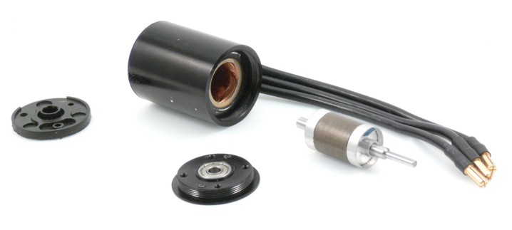

Bei den dreien die das Hintere Lagerschild halten?
Ggf mit einer dünnen Dremel-Trennscheibe einen Schlitz reinschneiden - wenn ein hochwertiger Inbus auch nichts mehr hilft.
Das vordere Lagerschild lässt sich aber unabhängig davon abnehmen:
